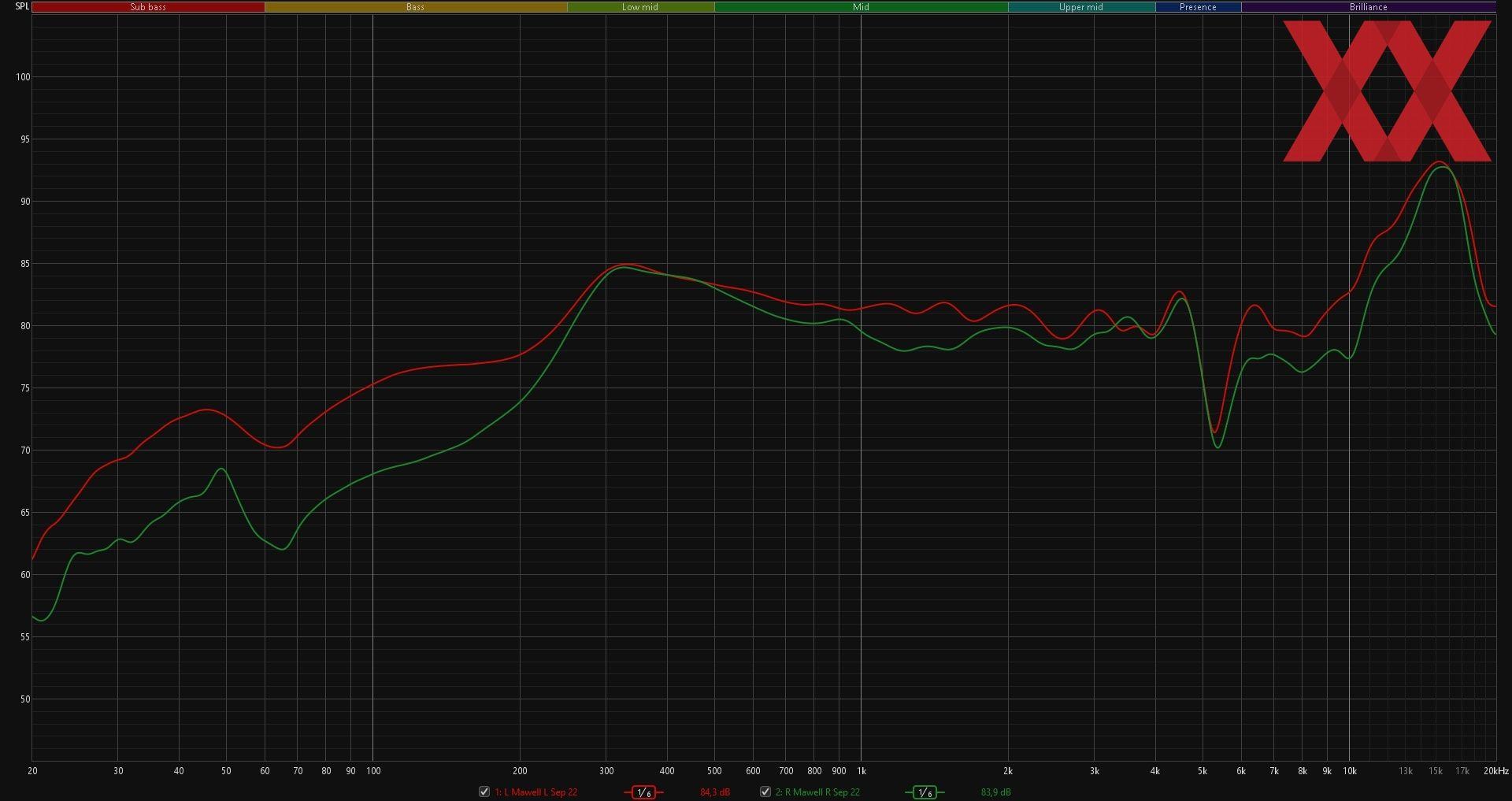

Ist das die Messung, die eine neutrale Abstimmung zeigt?
Der Peak bei 15 KHz ist extrem angehoben und der Bass fällt schon extrem früh ab.
Dazu ist der Oberbass auch noch betont.
Der Peak bei 15 KHz ist mehr als doppelt so laut, wie der Mittenbereich.
Also wenn die Messung so stimmt, dann klingt das extrem krumm.

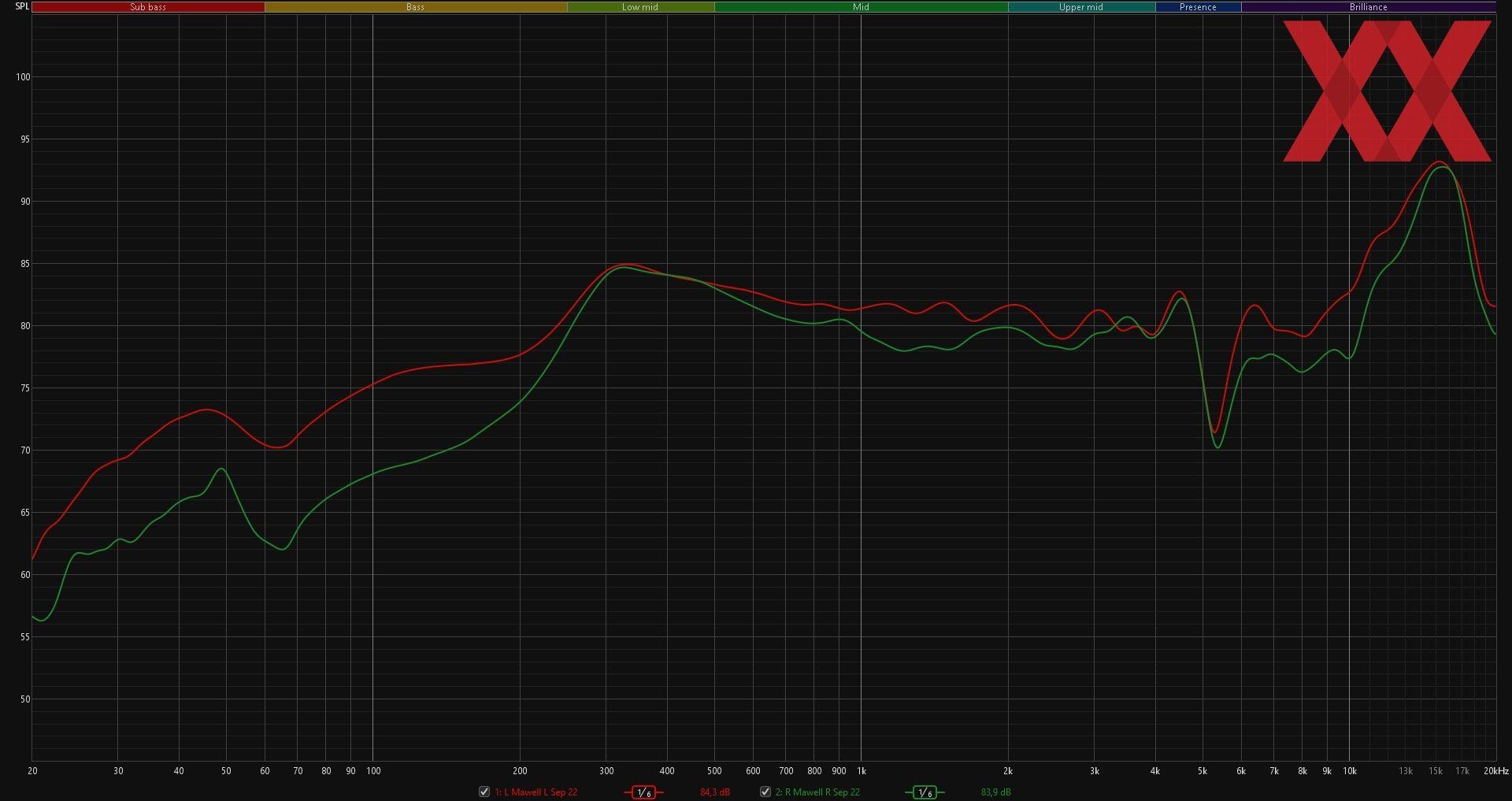

Nein, das war noch eine Test-Messung, da wir gerade noch etwas mit dem Testgerät herumexperimentieren, die wir so nicht validieren konnten. Die sollte nicht mehr in der Collection sein und wurde nun auch entfernt.
Sorry dafür - aber da liefern wir künftig entsprechende Werte nach.
Ist das so? Oder haben da vielleicht doch andere Gründe eine Rolle gespielt? RTINGS hat sich das Teil ja schon vor mehr als einem Jahr angeschaut und dabei ebenfalls Probleme mit der Phasenastimmung festgestellt - was damals auch von den Käufern berichtet wurde. RTINGS sah sich damals zu einer separaten Stellungnahme genötigt nachdem Audeze da (meiner Meinung nach fragwürdige) Aussagen getätigt hat:
Das sieht mir hier doch ziemlich danach aus als ob Audeze hier weiterhin Probleme hat was die Qualität und Abstimung angeht.
