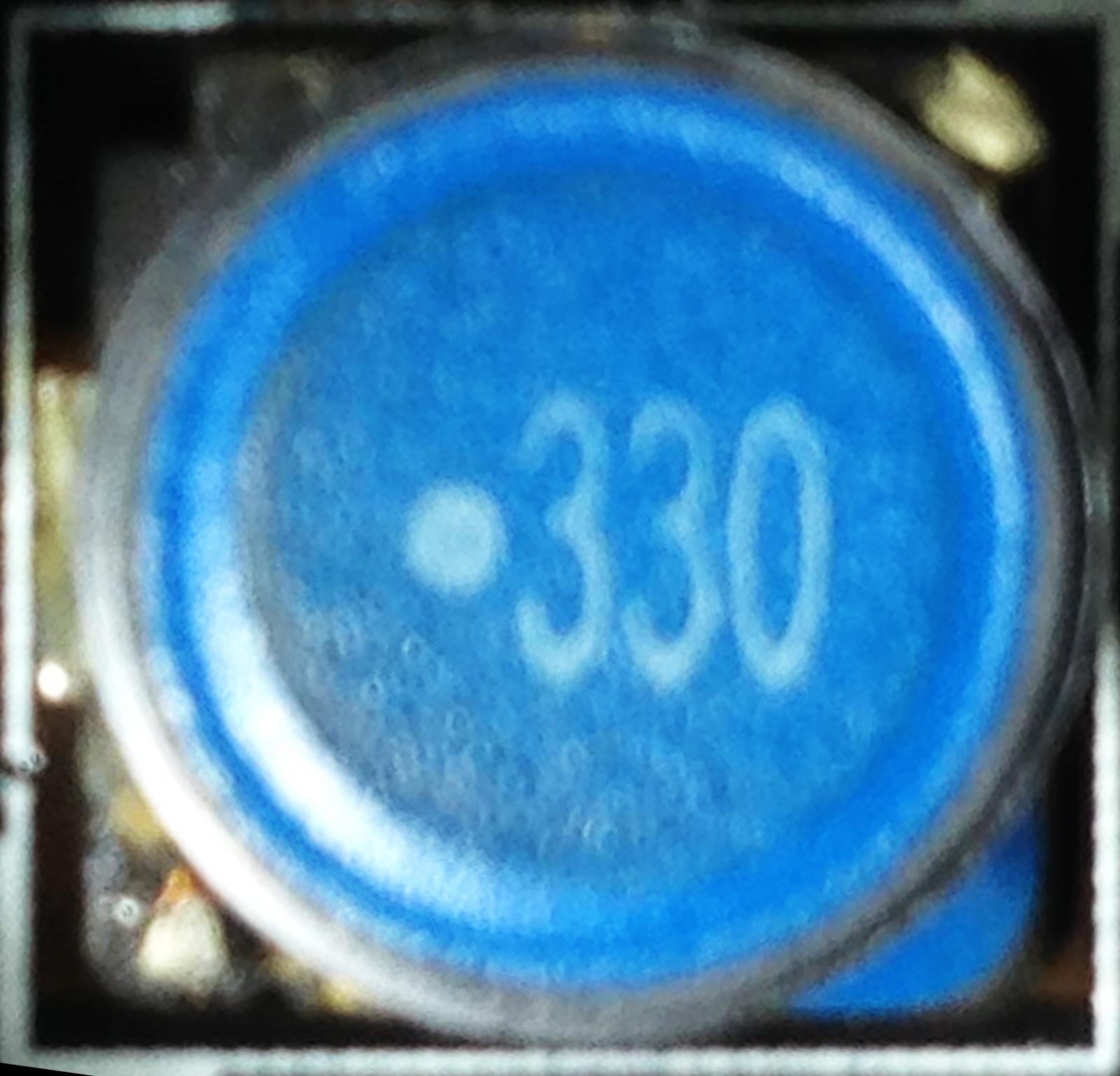

Hallo!
Seit einigen Tagen pfeift nach dem Ausschalten des PC's vermutlich ein Kondensator auf meiner Xonar Essence STX. Das Pfeifen bleibt bestehen, bis man den Rechner wieder einschaltet. Im Betrieb gibt es keine Auffälligkeiten, außer dass seit kurzer Zeit jedes Mal wenn man zwischen Lautsprecher und Kopfhöhrerverstärker umschalter, es ein lautes Knallen aus den Boxen gibt. Sprich das Relais auf der Karte schaltet um und dann knallt es kurz.
Das Pfeifen der Karte verschwindet sobald man den Molex Stromstecker an der Karte abzieht. Steckt man ihn dann wieder an und will den PC starten, schaltet dieser nach wenigen Sekunden wieder ab und an und nochmal aus und an, als wenn die Spannung zusammenbrechen würde.
Leider existiert mein Händler nicht mehr, darum frage ich was das sein könnte, wer Erfahrung mit der RMA von Asus hat und was mich erwartet.
Die Karte ist nun 2 Jahre und exakt 2 Monate alt.
Na an deiner stelle bau sie aus. Hört sich so an. Ob ein Kondensator für die Spannungswandler defekt ist. RMA bei Asus ist auch in solchen fällen möglich wenn der händler nicht mehr gibt. Hatte ich schon einmal

Habe inzwischen rausgefunden, dass das Pfeifen wohl durch eine Drosselspule entsteht. Unten ein Bild von ihr, sowas scheint es zu sein: http://www.conrad.de/ce/de/product/443446/
Könnte das Teil einen Knacks haben?

Ich habe das Bauteil, eine SMD Drosselspule nun selbst getauscht. Etwas fummelig, aber nun funktioniert die Karte und der PC wieder einwandfrei! Kostenpunkt: nichtmal 2 Euro und der Wille, sich mit der Technik zu befassen. Das scheint heutzutage jedoch nicht mehr zu existieren. Ich weiß nun jedoch, dass beim nächsten Neukauf Asus als letztes in Frage kommt.
