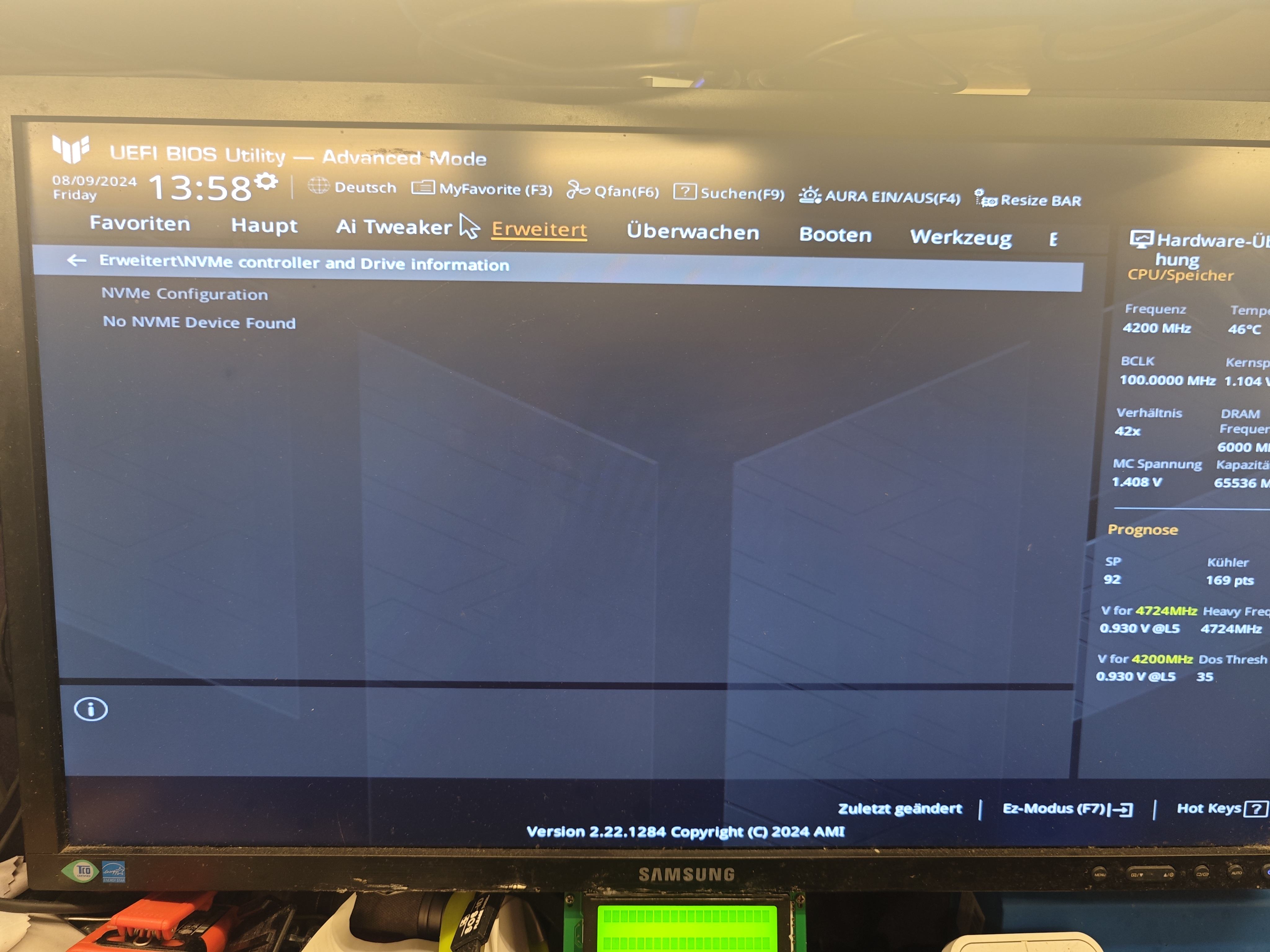

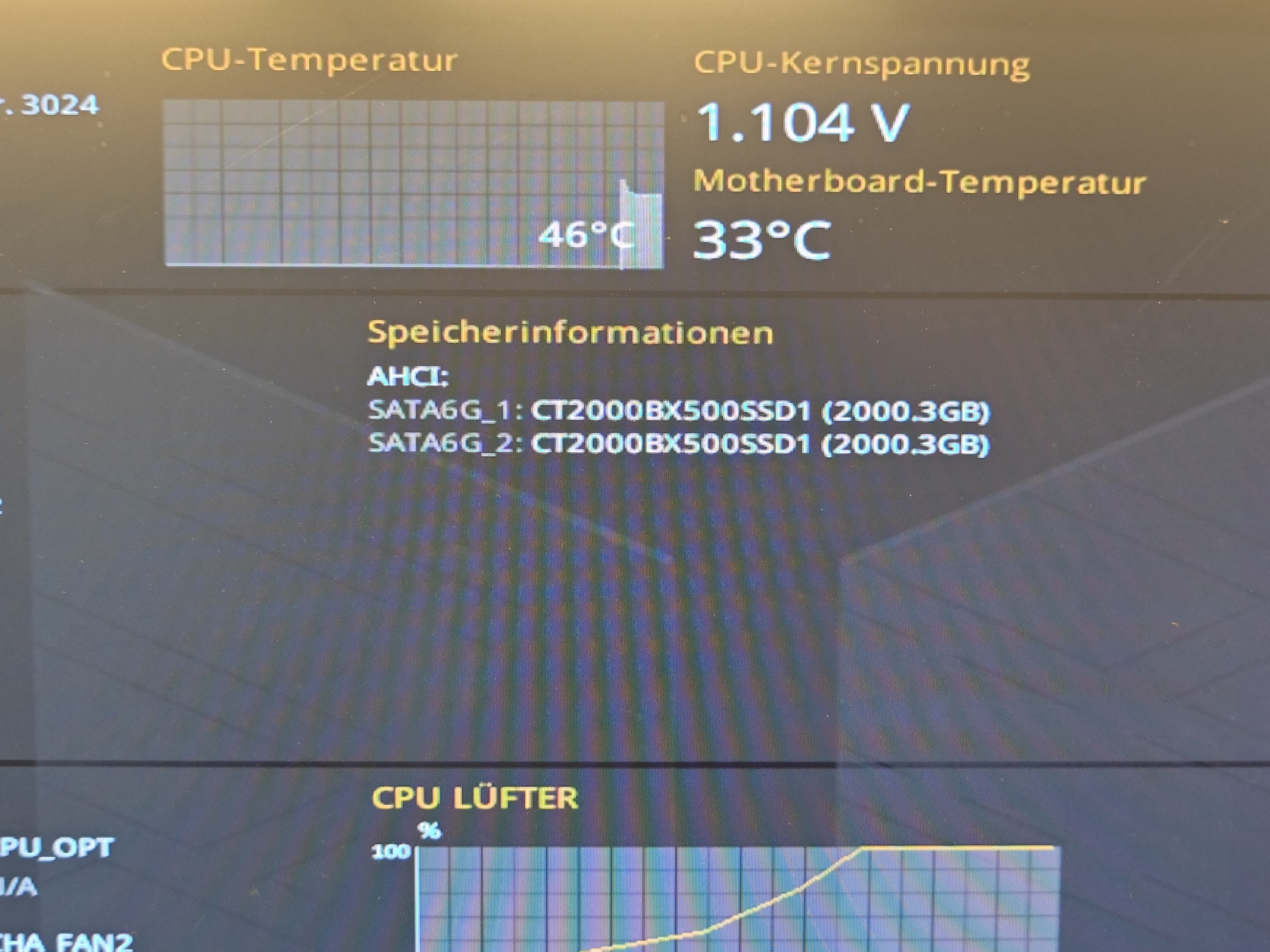

Tach zusammen.
Hab da ein Problem, wo ich hoffe, dass es bekannt ist.
Ich habe das TUF X670E-Plus Wifi.
Jetzt hatte ich am Montag auf die Bios Firmware 3014 aktualisiert.
Und ab da fehlte mir der obere M.2 5.0 Steckplatz, bzw. die darin verbaute Crucial P3 wurde gar nicht mehr erkannt )obwohl das vorher der Fall war)
Habe sie dann mal in einen der unteren Steckplätze gesteckt, und schon war sie wieder da.
Heute habe ich auf die FW 3024 geupdatet und probierte es damit nochmal, aber auch da wurde die SSD im oberen M.2 Steckplatz nicht erkannt.
Alle M.2 Steckplätze stehen auf Automatik (also keine explizite Gen 1 , Gen2 oGen3,, Gen4 Auswahl getroffen)
Ich weiß jetzt erstmal nicht mehr weiter.

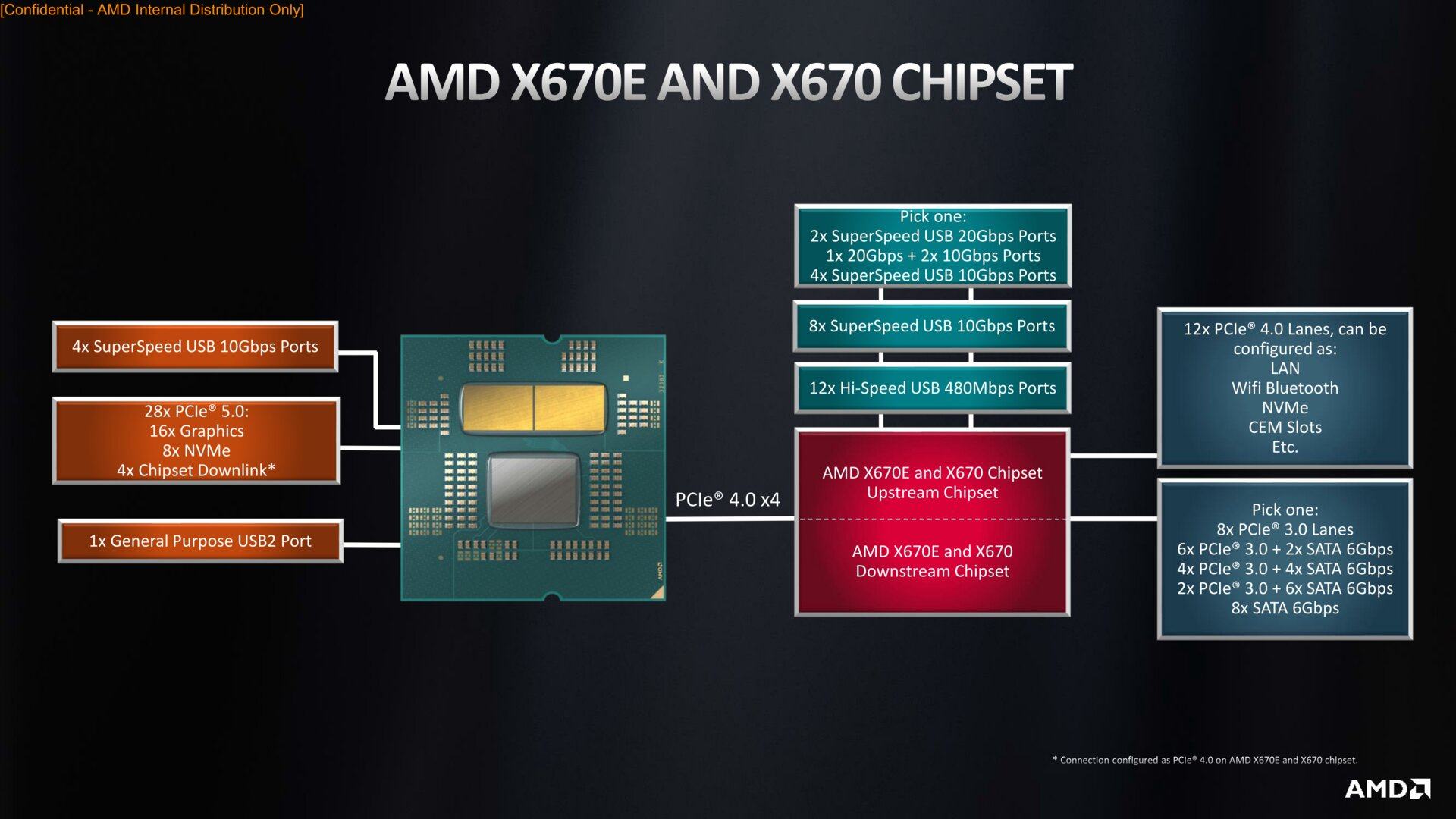

Die Lanes dürften es nicht sein. Ryzen 7000 CPUs haben 28. 4 für den Chipsatz, 16 für die Graka, bleiben 2x4 für SSDs.
Da dürfte schon was mit dem Bios nicht stimmen.
Die einzige Limitierung bei den m2 slots ist diese:

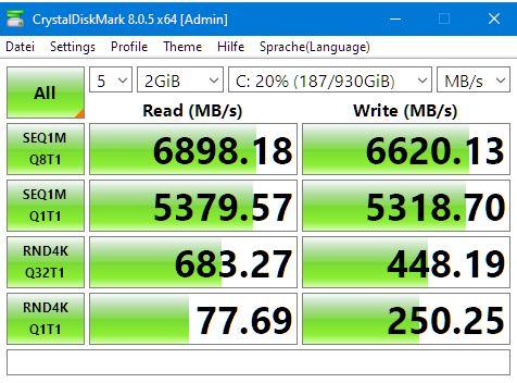

Habe ebenfalls eine 990pro im M2_1 Slot. Ich benche sie nachher mal. Was hast du verwendet @Tommi1?
Das Tool hatte ich nu gerade nicht zur Hand, aber Samsung Magician sagt 7411MB/s sequenzielles Lesen.
Im M.2-1 ?
Hm...
Welche Firmware hast Du drauf?
Ich werde morgen auch nochmal mit Samsung Magicana testen. Da kommt meine Samsung 980 Pro 2 TB für meinen M.2-1 Platz.
Die hat die selben Werte wie die 990 Pro.
Ja im M.2-1. Asus Uefi und auch SSD Firmware sind die aktuellen.
Hm.... Vielleicht hats was damit zu tun, dass meine als Windows Platte fungiert, aber die schafft "nur" 6.392 MB/s im M.2-4 Platz
(Habs mit Crystal Diks MArk und Samsung Magicana gesteste mit gleichem Ergebnis)
Morgen kommt die 980 Pro 2TB. Mal schauen, was sie im M.2-1 Platz sagt.

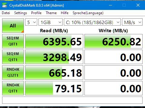

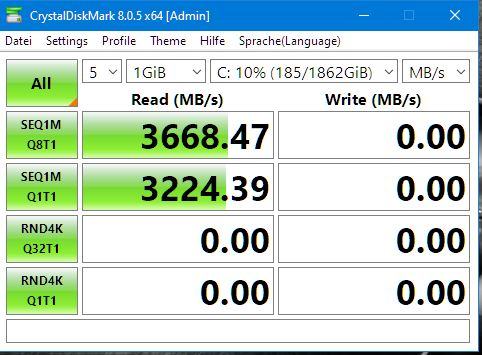

Also, hab eben noch mal geschaut.
Die 990 Pro wird im M.2-1 erkannt.
Läuft aber nur mit 3668 MB/s
Auf M.2-4 läuft sie mit 6395 MB/s.
Die 980 Pro, welche heute gekommen ist, läuft auch mit ca. 36xx MB/s im M.2-1
Egal.... die Windows (990 Pro) steckt jetzt in der M.2-4, die 980 Pro im M.2-1 als Games Platte

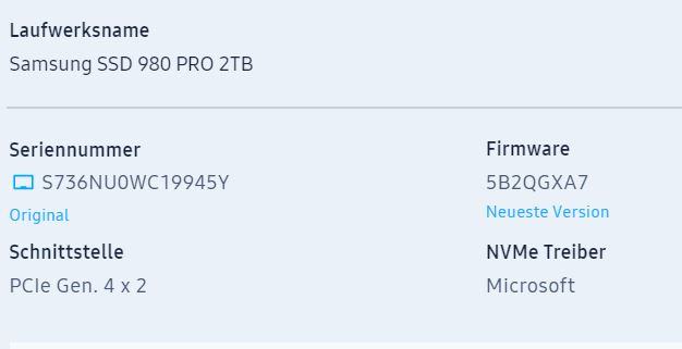

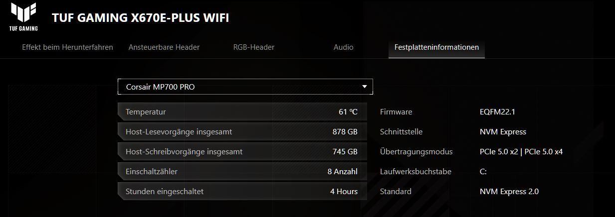

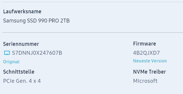

Aber zumindest hab ich jetzt rausgefunden, warum die SSD auf M.2-1 nur mit halber Leistung läuft.
Der Steckplatz läuft mit PCIe 4 x 2. Die anderen alle mit PCIe 4 x 4
Das hat aber auch nichts mit den Lanes zu tun, da Lanes Charing nur Intel CPUs betrifft (laut Bastel Nerd (Baut in Youtube PC zusammen))
Mit der CPU ist auch alles in Ordnung und die GPU läuft auch mit vollen 4 x 4.
Also kann es nur die Bios / Uefi FW sein.

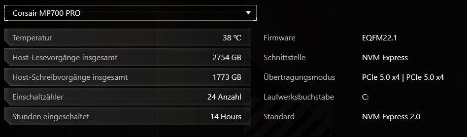

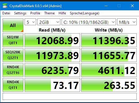

So, kleiner Bericht zum Schluss:
Hab noch ein paar SSDs ausprobiert und alle laufen nur mit halber Kraft im M.2-1.
Aktuell habe ich eine Corsair MP700 Pro verbaut (PCIe 5.0x4) und diese läuft auch nur mit halber Kraft.
Sollte eigentlich um die 12.000 MB/s liefern, macht aber nur um die 6.900 MB/s.
Der Slot läuft moit PCIe 5.0 x 2 / PCIe 5.0 x 4
Auch Asus Service hat mit der Zentrale einen "Nachbau" meiner Konfig gemacht und deren Slot liefert PCIe 5.0 x 4 / PCIe 5.0 x 4
Board wird jetzt ausgetauscht.

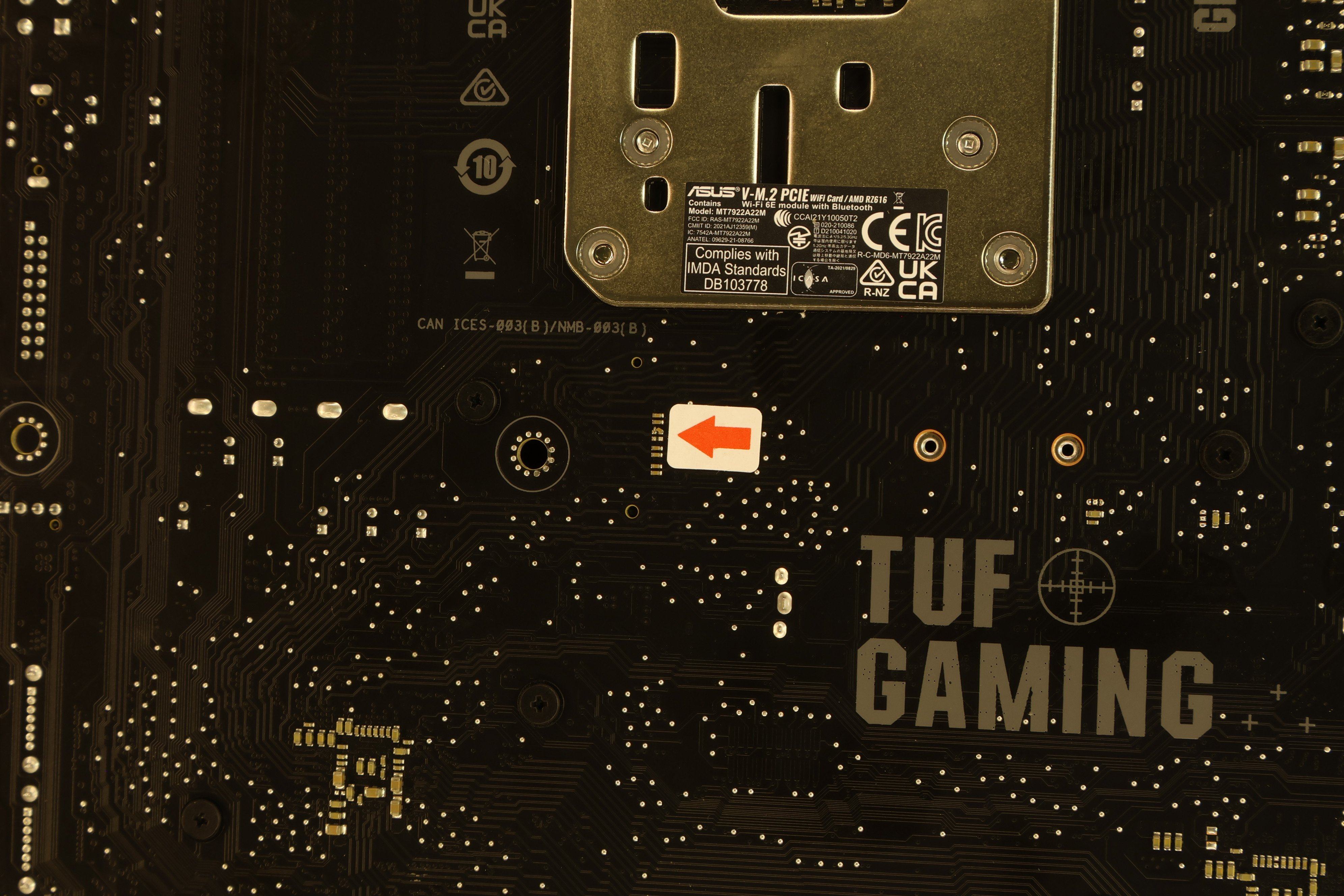

Es gibt was Neues....
Das mit dem Bios Update musste ein Zufall gewesen sein, da ich davor nochmal das Board draussen hatte.
Hatte das Boad ja jetzt zu den Asus Technikern geschickt.
Und die haben tatsächlich was gefunden.
Ich muss also, beim wieder einbauen, an einen Schraubenhalter gekommen sein und muss da eine einen Kontakt gekillt haben (siehe Bild)
Bekomme es also, so wie es ist, wieder zurück und versuche es so zu verkaufen (es geht ja alles, bis auf die halbe Leistung auf M.2-1 Slot).
Reperatur würde um die 140 € kosten. Das lohnt sich nicht, wenn das Board um die 280 € kostet.
Es wäre ev etwas für jemand, der sich mit sowas auskennt und es privat wieder herstellen kann...
Also Problem gefunden und es hat einen Namen bekommen.
Da findest du ev. jemanden, der die zwei Kondensatoren einsetzt.
Mit ein wenig Glück wars das dann und alles funktioniert wieder.
Wie gesagt, laut Techniker solle es das sein.
Kenne aber auch keinen der sowas macht.
Und da ich ja inzwischen auch ein neues Board (das gleiche) verbaut habe, muss ich es eh verkaufen.
