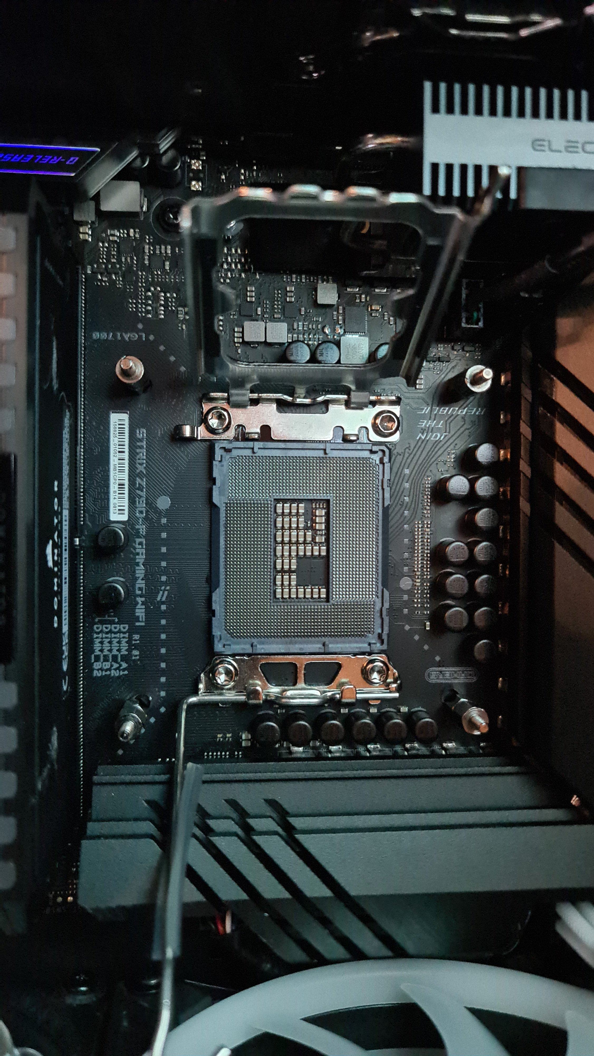

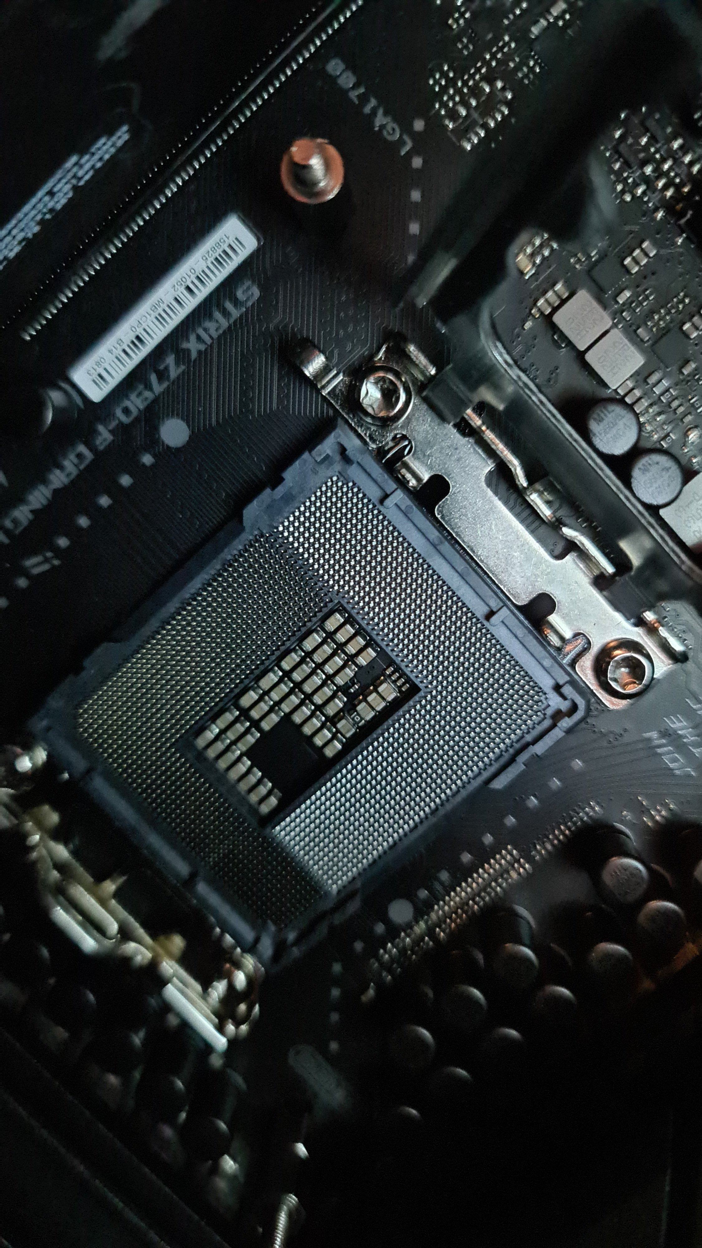

Haste mal Sockel und Pins überprüft?
Klingt irgendwie nach PCI-Express lanes die nciht wollen.
@Snake7
vom Mainboard die PINS wo man die CPU einsteckt oder die Pins von den unteren 2 M.2 Slots ( M2_3 und M2_4) ?
hier mal ein Bild vom Aufbau
und Bild vom CPU Sockel

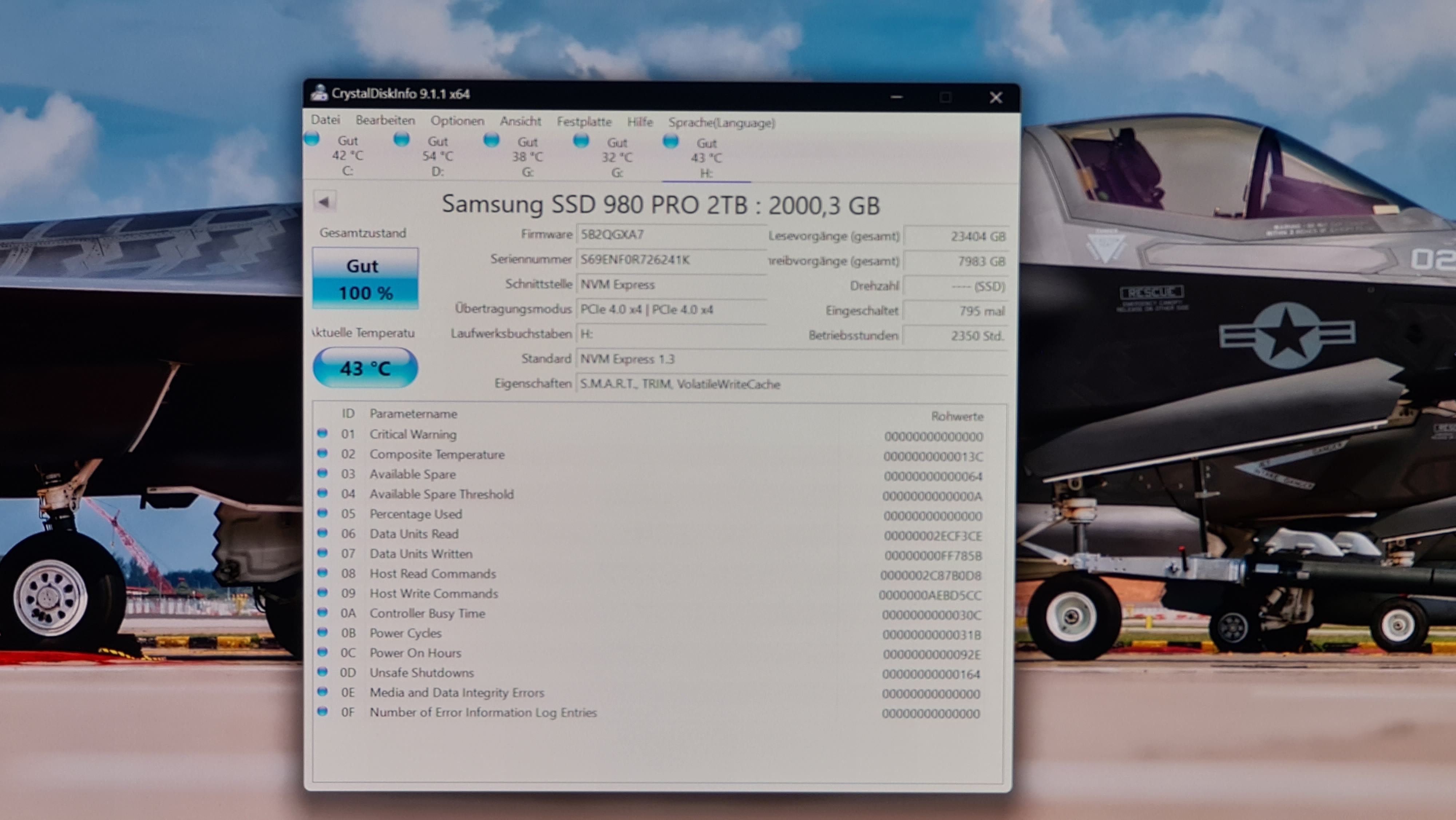

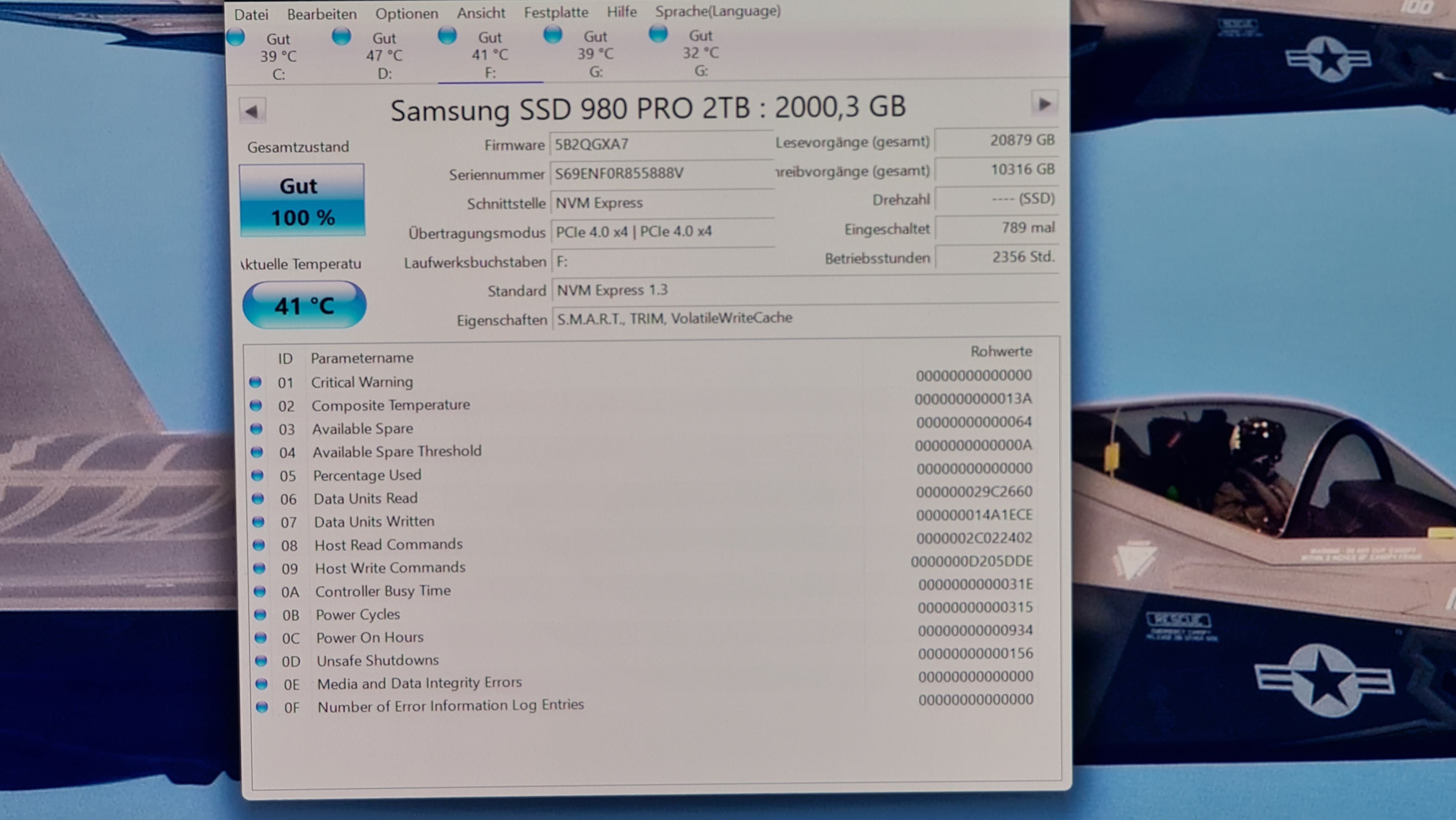

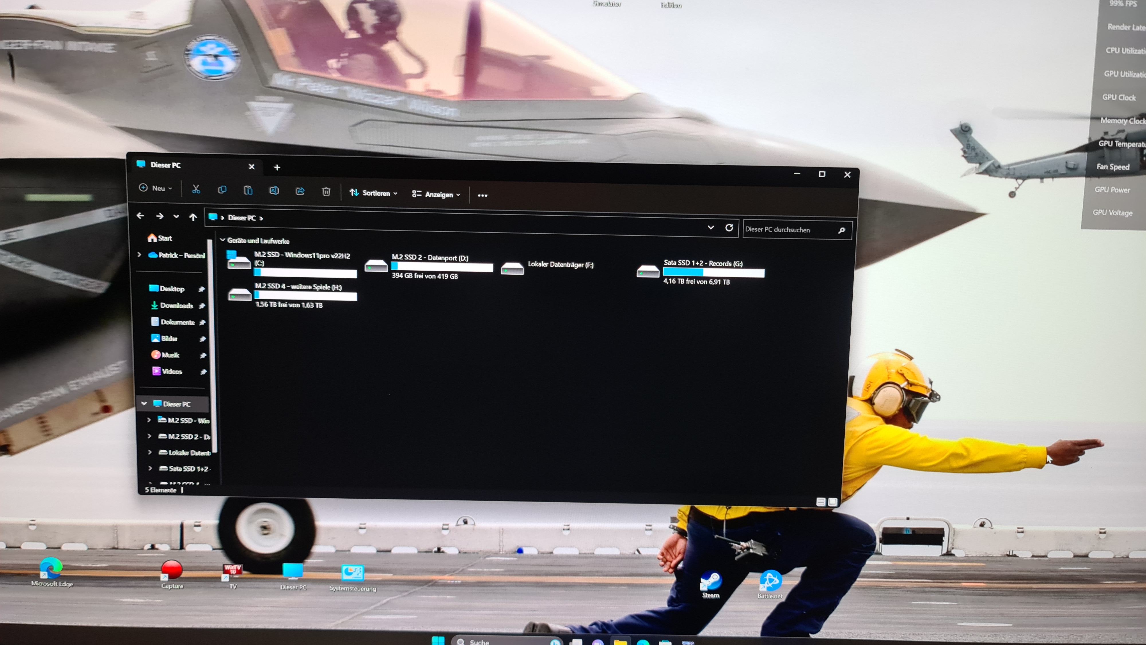

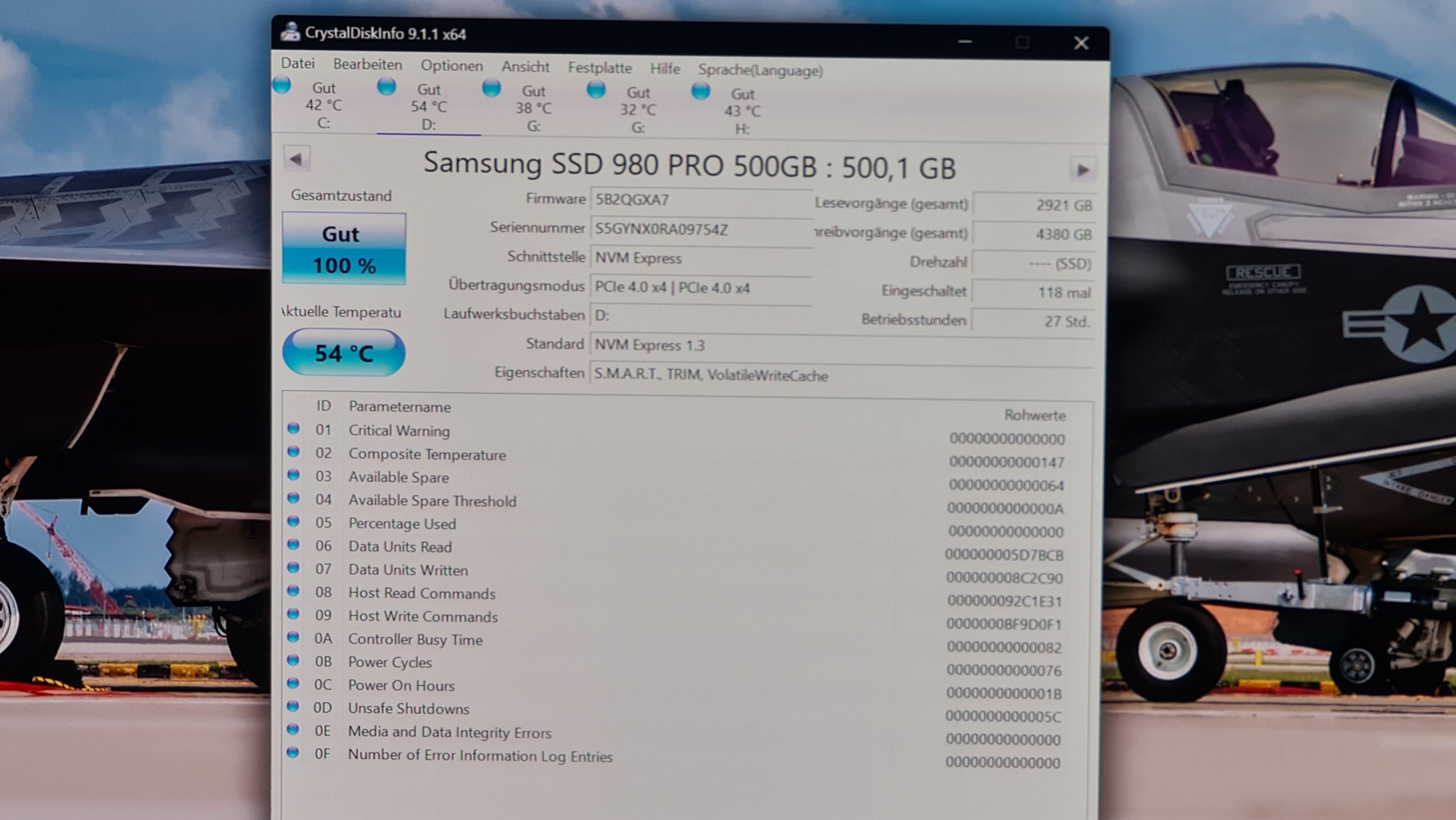

ok wie gewünscht die Crystal Disk Infos.
wobei 1 Laufwerk schon verschwunden ist obwohl es im Arbeitsplatz noch drinn steht.
Laufwerk F konnte ich erst finden als ich Laufwerk H aus dem Steckplatz nahm. total irre

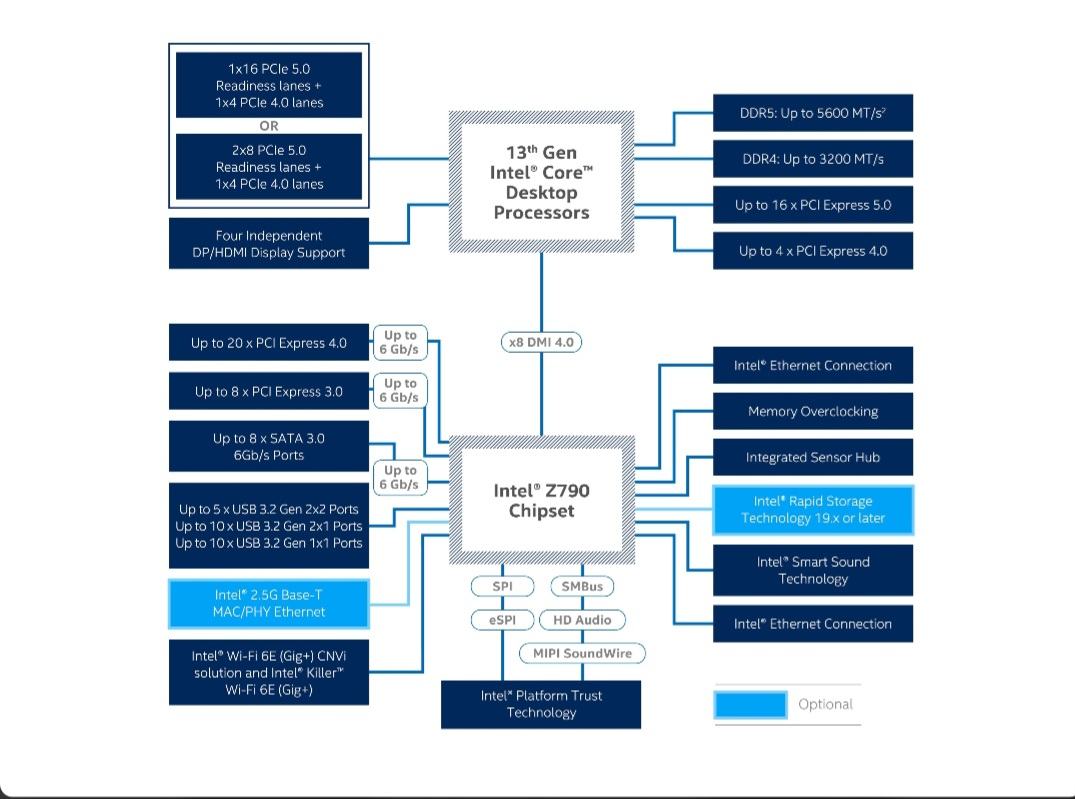

Rechne mal Durch ob dir die Pci ex lanes ausreichen ... 3 X M 2 wird Viel bei Intel ... gpu brauch auhc 16 :) PRo M 2 y .. 4 X sind 3 X 4 = 12 ... + 16 = 28 ?
..und wo soll da das Problem sein? :unsure:
Ich habe auf Z690 5x NVMe SSD gesockelt (3x PCIe4.0/2x PCIe3.0) und eine 6650XT, läuft alles einwandfrei.
@ TE: Hast du mal probiert, wenn das/die SSD(s) verschwinden bzw. kein Zugriff möglich ist die Datenträgerverwaltung zu öffnen und geschaut, ob dem LW. dann eine temporäre 1MB Partition angehangen wird?
Hatte das öfters mal bei WD NVMe SSDs (insgesamt 3 Modelle), waren jedesmal RMA Fälle. Am Board lag es definitiv nicht, an den M2-Slots auch nicht.
Die PCIe Lanes sollten dicke ausreichen. Laut Asus müssen alle Slots mit PCI Gen4 M.2 bestückbar sein. Das die Samsung SSDs nun defekt sind glaub ich nicht wirklich. Die liefen im alten Rechner immer problemlos und wenn sie nun im z790 Board verschwinden dann stehen sie manchmal auch gar nicht mehr in der Datenträgerverwaltung drinn. Wenn se drinn stehen kann man aber nichts machen ... sprich formatieren geht nicht usw. Das Problem besteht aktuell verstärkt an den untersten beiden M.2 Slots aber warum ist mir nicht klar.
Wäre es das Netzteil dann würden sicher alle ausfallen oder?
Also ich hätte wirklich dazuschreiben sollte, dass man Screenshots bitte aus CDI heraus macht, dies speichert seinen Screenshot nämlich selbst ab, wenn man Ctrl+S drückt, was dann das Augenkrebsrisiko senkt. Ich mag was übersehen haben, aber mit ist aufgefallen das alle eine Menge unerwarteter Spannungsabfälle haben, so hat D: bei 118 Einschaltvorgängen 92 unerwartete Spannungsabfälle. Was für ein Netzteil hast Du? Die M.2 SSDs sind ja praktisch die einige Hardware die an der 3,3V Schiene hängt und bei einige Netzteilen, vor allem ältere beQuiet waren da negativ auffällig, gibt es bei Lastschwankungen auf der 12V Schiene massive Spannungsschwankungen auf den Nebenspannungen, vor allem auf der 3,3V Schiene. Wenn es nicht am Netzteil liegt, kann es auch das DisplayPort Pin 20 Problem sein.
Na und? Die CPU hat alleine schon 20 und der Z790 bringt noch mal weitere bis zu 28 dazu, es gibt also insgesamt bis zu 48 PCIe Lanes, was locker reicht und dabei sind die PCIe Lanes die zur Anbindung des Chipsatzes genutzt und als DMI bezeichnet werden, noch gar nicht mitgerechnet.
