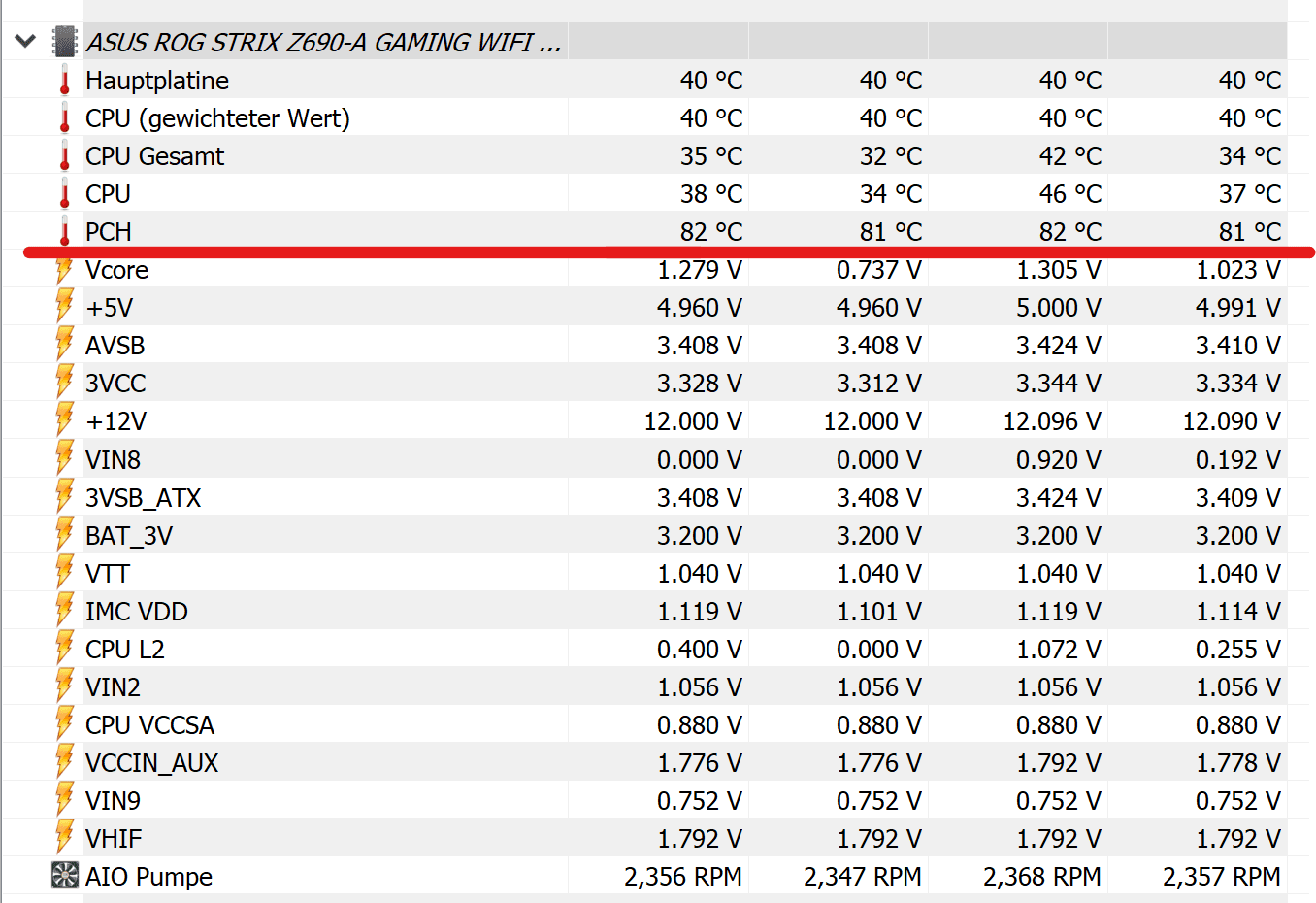

Hallo, mir ist gerade aufgefallen, dass die PCH-Temperatur (Chipsatz) bei meinem ASUS ROG STRIX Z690-A GAMING WIFI permanent um die 80 Grad C° liegt. Es gibt keine Probleme und alle anderen Werte sehen gut aus.... aber auf die Dauer würde ich gerne die Temperatur irgendwie senken. Hat jemand eine Idee, wie ich da gegen wirken kann?? So, wie die anderen Temperaturen aussehen ist der Airflow in meinem Case okay....
Oder kann ich die 80 Grad C° getrost ignorieren??
Das System ist stock... also nix übertaktet... läuft seit 2 Monaten problemlos...
Danke!!

Wie sieht denn die Chipsatz (PCH) Temperatur unter CPU und GPU Last aus?
Du hast die Temperatur im Windows idle ohne Last ausgelesen, HWiNFO64 muss mitlaufen damit die Maximal Temperatur erfasst wird.
Einfach mal nach dem spielen auf die PCH Temperatur schauen, HWiNFO64 muss beim spielen mitlaufen wie schon erwähnt.

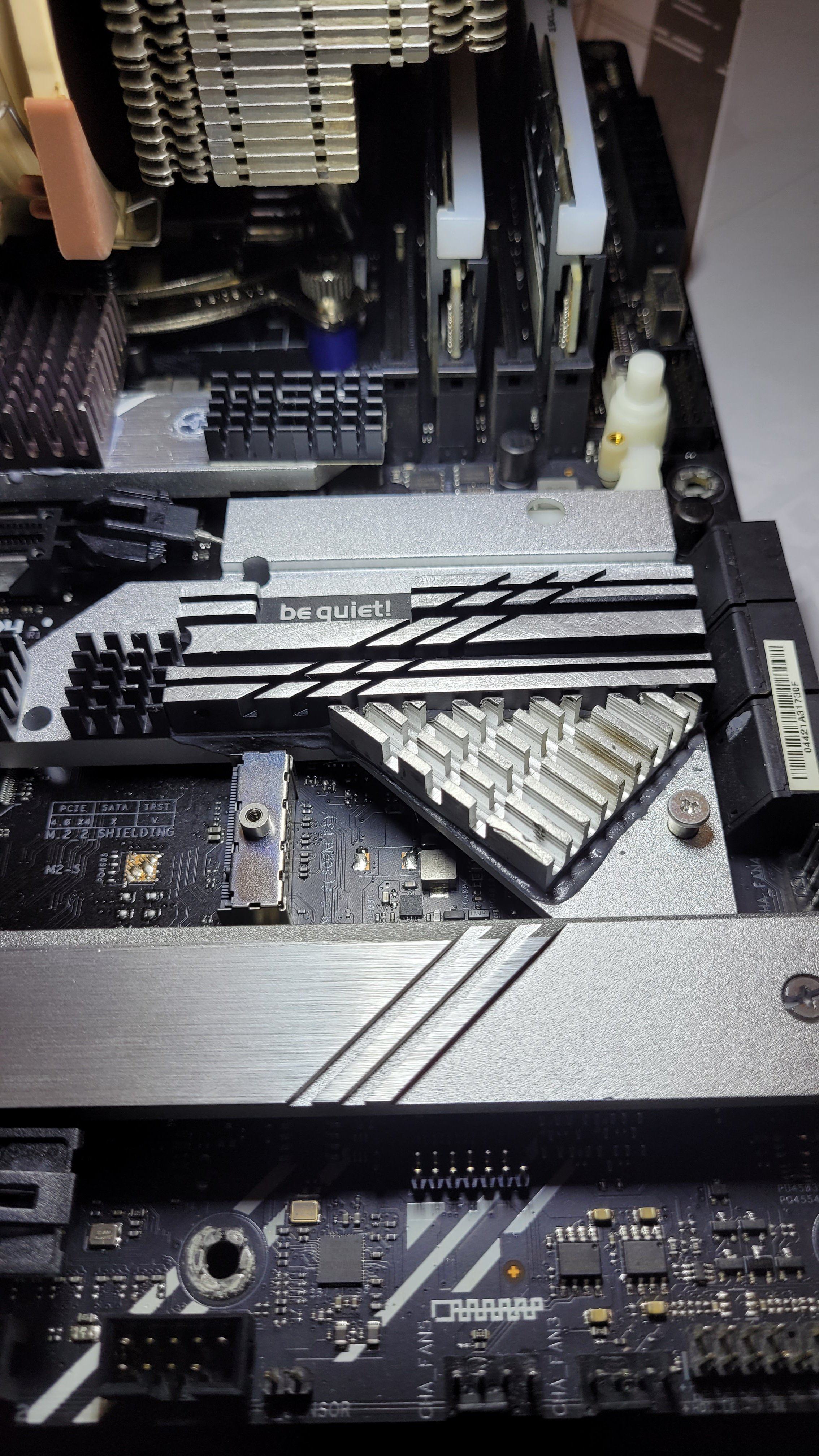

Ich habe ein beQuiet Darkbase mit 2 AIO drinnen. 1 x Asus ROG Ryujin 2 360. Also 3 Lüfter die reinblasen und dann ein Alphacool Eiswolf 2 (RTX 2080 TI) 2 Lüfter , die oben rausblasen und hinten noch ein Silentwing von beQuiet, der rausbläst. Ich denke nicht, dass es ein Airflow-Problem ist, da CPU- und RAM Temperaturen in Ordnung sind. Auch der Kühlkörper auf dem PCH ist allemal lauwarm... konnte noch nicht genau ermitteln, wo die 80 Grad C° auf dem Board genau anliegen... eine Wärmebildkamera wäre nice....

Es ist das Dark Base 700... Es ist vielleicht nicht so geeignet für eine AIO im Deckel, aber wenn es einen Wärmestau im oberen Bereich geben würde, dann würde ja auch der Deckel warm werden... aber davon keine Spur.... und der Radiator oben ist auch nicht heiß. Zudem steigt die Temperatur des PCH bereits kurz nach dem Einschalten an die 80 Grad C° wenn die Seitenteile ab sind.... ich denke einen Wärmestau kann ich ausschließen.... Mich würde mal interessieren, wo die Diode sitzt, die den hohe Wert misst....

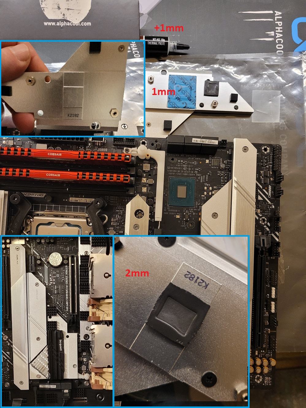

soo.. habe gerade ein wenig mehr Zeit investiert... leider bin ich nicht alleine mit dem Problem. Scheint ein "Konstruktionsfehler" seitens Asus zu sein... gibt momentan nur "Bastellösungen" um die Temperatur zu senken....
<<KLICK>>
