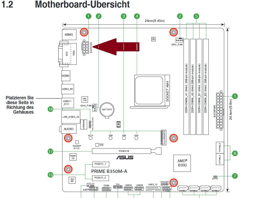

Aus eigener Erfahrung kann ich sagen, dass wenn das MB einen 8 PIN Anschluss hat, das NT aber nur 4 PIN es trotzdem läuft.
Für einen 5500 sollte das dicke ausreichen.
Steht übrigens auch so im Handbuch vom Board des TEs.
Läuft auch mit 4 PIN. Die 8 PIN werden nur bei fetten CPUs unter Vollast ausgereizt.
Booten tut es auf jeden Fall auch mit 4 PIN.
