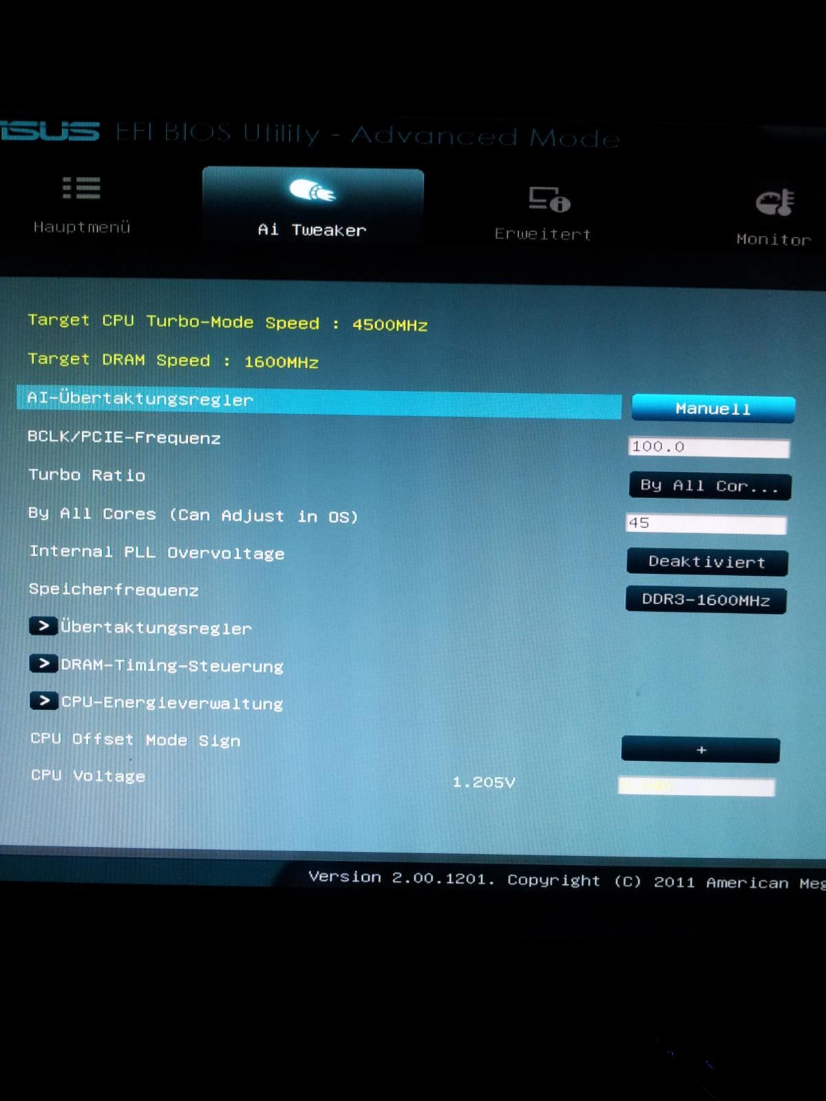

Moin Leute, ich bin gerade dabei meinen i5 2500 k zu übertaken.
Kommen wir zu den settings:
Multiplikator 45*100.0 = 4.500 GHZ
Arbeitspeicher MHZ 1600
CPU voltage off set on
CPU voltage > + 0.040
Turbo modus core voltage zusätzlich +0.012
CPU voltage offset kann ich nicht auschalten somit zb den wert 1.30v einzugeben geht nicht bei dem bord.
Rechner Bootet alles Leuft Prime 95 7 Studen leuft.
Jetzt meine Ersten Fragen meine CPU voltage liegt bei 50-55 Grad
sowie meine core Voltage CPU-Z 1.36-1.38 < ist das zu Hoch oder normal ?
und wenn nicht wie krieg ich das eingestellt da ich ja off set drinne habe.
2 Frage mit Prime 95 müssen alle worker gleichzeitig kommen bzw auch in der gleichen minute ?
Danke schonmal.:cool:

wenn du VCore niedriger haben willst, musst du Offset mit negativem Vorzeichen setzen

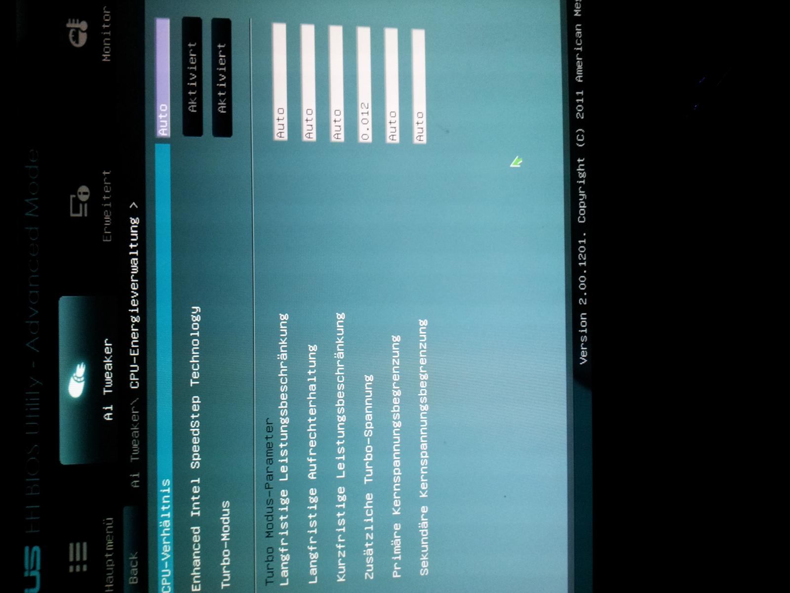

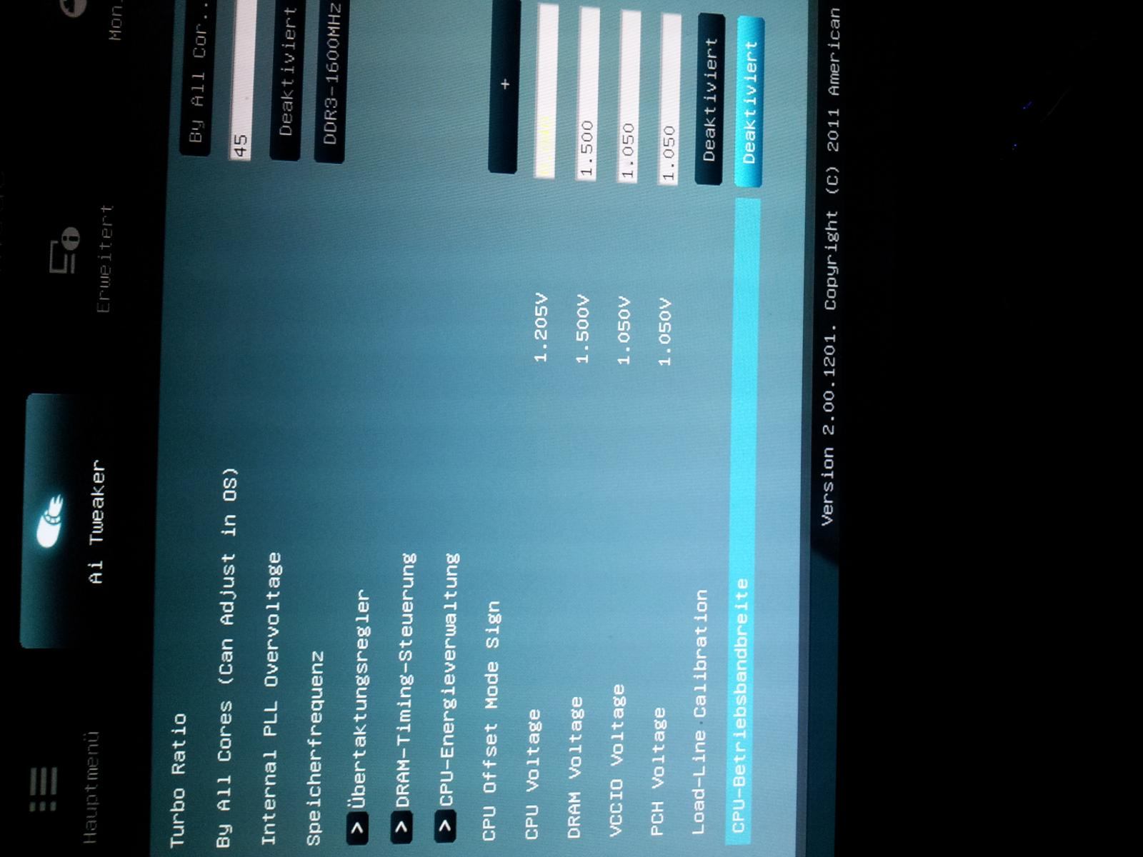

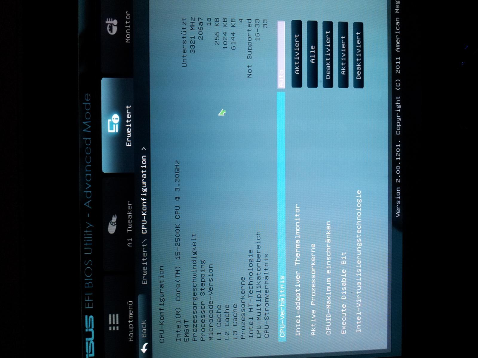

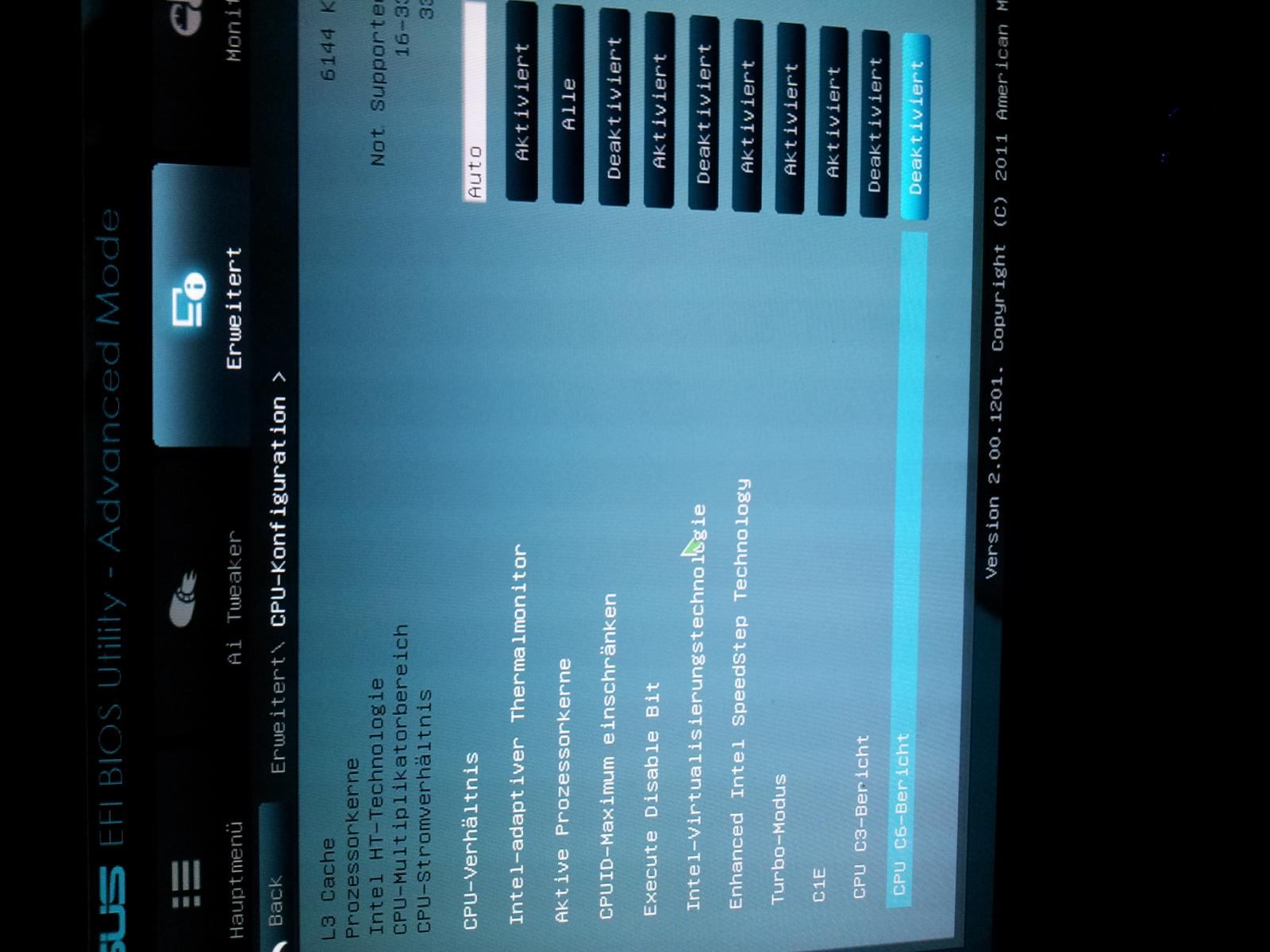

Hallo ich bins nochmal,
ich habe jetzt ein bischen rumprobiert.
Aber ich checks einfach need ob das richtig ist bei der core voltage zwar bootet er aber trotzdem.
ich habe mal parr bilder mit angeheftet so sehn die settings bei mir aus.
vieleicht kann das einer überprüfen ob das richtig ist. Ja ist ja das man erfahrung damit haben muss aber mir kommt das irgendwie komisch vor.
bei der cpu voltage steht 0.040
