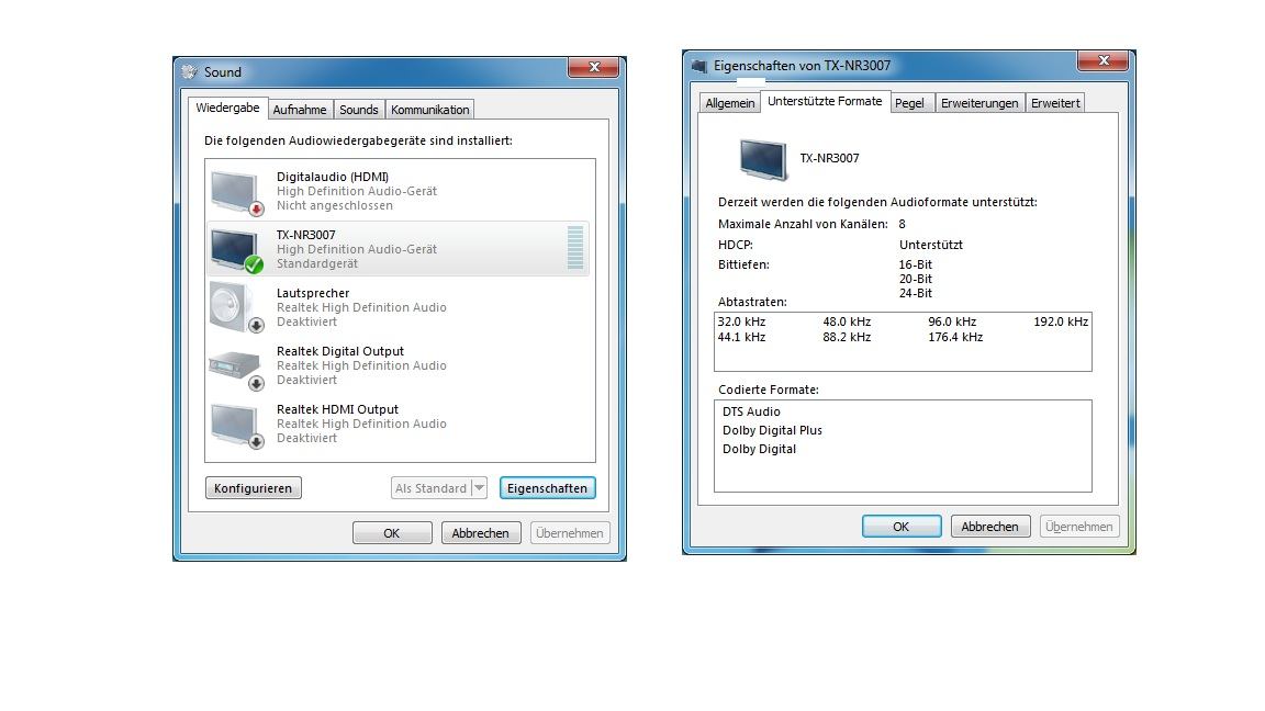

Hallo zusammen :),
habe das oben genannte Problem das mein HTPC mit Receiver kein DTS-HD ausspuckt sondern immer nur den DTS Core.
Folgende Zusammenstellung habe ich:
HTPC mit einem ASUS P8H67-M EVO (neustes Bios drauf) mit Alc 892 und einen i3 2105 mit HD3000 Grafik, dieser ist per HDMI zu meinem Onkyo TX-NR 3007 verbunden und dieser wiederrum per HDMI an meinen Samsung LCD.
Ich habe im Bios HD-Audio per HDMI aktiviert und im Receiver HDMI Audio auf höchster Priorität gesetzt und auch das er den Ton nicht zum LCD schickt. Mein Windows 7 Ultimate 64bit erkennt auch meinen Receiver den ich bei den Wiedergabegeräten als Standardgerät aktiviert habe. Die Lautsprecherkonfiguration geht auch mit 7.1, nur bei den codierten Formaten steht dann nur DTS Audio, Dolby Digital und Dolby Digital Live aber kein DTS-HD oder True Formate-siehe angehängte Grafik. Mein Receiver zeigt bei DTS-HD Trailern Multich im Display an per PCM aber dann unter Informationen des Streams nur den DTS Core. Wie bekomme ich es hin das der Receiver alles abspielt und nicht nur den Core? Mein Sandy Bridge und der Alc 892 müssen doch in der Lage sein diese Formate abzuspielen und mein Receiver doch eh. Habe Chipsatz-, HD Audio- und Grafik-Treiber auf dem neuesten Stand und auch Intel Management Engine Interface installiert. Weder mit Intel HD Audio noch per Realtek Treibern bekomme ich es hin, egal mit welchem Player. Ich bin so langsam mit meinem Latein am Ende und würde mich sehr über Hilfe freuen.
Gruß Stefan

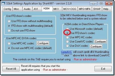

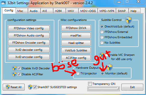

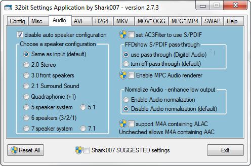

Hii
Ich hab fast das ähnliche Equipment wie du und hatte auch die gleichen Probleme bzw hab sie noch in gewisser Maßen nur kann ich DTS-HD M und TrueHD hören.
Also bei mir lags es einzig und allein an den Codecs die es nicht an den AVR weitergeleitet haben.
Am besten probier mal aus alle Codecs und noch viel schlimmer diese ganzen Packs zu deinstallieren und installierst nur das:
-Haali Media Splitter
-ffdshow Beta (aktuellste für HD Sounds)
-TotalMedia Theatre 5
-Shark007
Am besten installierst du es in der Reihenfolge und startest dann Shark007 damit lässt sich es am schnellsten Einstellen und machst so wie ich unten die Bilder angehangen hab und immer ffdshow benutzen !
PS:Was ich noch völlig vergessen hab zu Frage, da ich nirgends lesen konnte wie du deine HD Quelle abspielst ?
Bei mir klappt es nur dann wenn ich den Film als ISO habe und ihn per Virtual Laufwerk einlade und dann startet TotalMedia Theatre 5 automatisch und erkennt darauf hin sofort die HD Formate !

Wobei dein Audiomanager unter Eigenschaften für das TX ja keine HD Formate anzeigt.

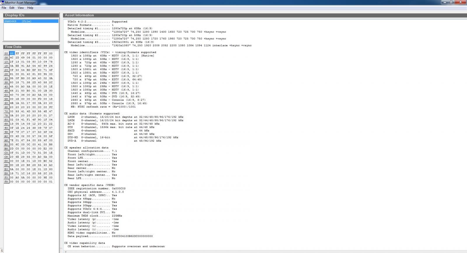

Hi,
kannst gerne deine EDID Dateien hier mal reinstellen.
Bin gerade dabei aus Spass an der Freud einen EDID Editor zu schreiben ...
Interessant wären die EDID's (ausgelesen mit Monitor Asset Manager)
1. vom TV (wenn nur TV angeschlossen)
2. vom Receiver (wenn nur Receiver angeschlossen)
3. EDID wenn beides in Kette (PC -> Receiver -> TV) angeschlossen wird
jeweils als "inf" oder "bin" Datei speichern.
Denke meine Anleitung hat nicht funktioniert weil du einen High-End AVR nutzt der nicht nur als "Repeater" funktioniert der das Audio Signal abgreift sondern selber auch Video Formate unterstützt (Upscaling)

cehlscheid ich habe 3 inf's erstellt und zusammen gepackt und hoffe doch sehr das du dem Fehler auf die Schliche kommst , oder vielleicht auch ein anderer.
Gruß Stefan
  • Inf's.zip
Die Infos für DTS-HD sehen OK aus, bei Dolby TrueHD fehlen ein paar Frequenzen, es scheint in der Tat ein EDID Problem zu sein.
Das Problem ist das man dieses bei Nutzung des integrierten Intel Grafikchips nicht beheben kann, da der Intel Treiber keine EDID Overrides unterstützt
