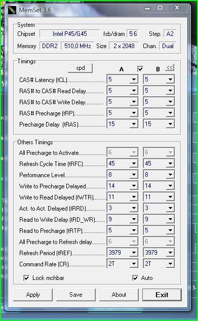

Lese die timings mal mit memset im windowsbetrieb aus!

Schau mal welche timings memset ausspuckt achte auf trfc und performance level.
Wenn tRFC zu scharf eingestellt ist schmiert der rechner ab
versuch mal nen wert über 50 oder sogar höher.

Zu den Timings und Performance level : Soll ich unter auto einstellung schaun oder wenn ich den Ram Manuell im Bios eingestellt hab ?
---------- Beitrag hinzugefügt um 17:32 ---------- Vorheriger Beitrag war um 17:28 ----------
Ram auf Auto unter 800MHZ:
Memset 3.6 sagt : 5.5.5.5.18
tRFC :54
Performance Level : 10
