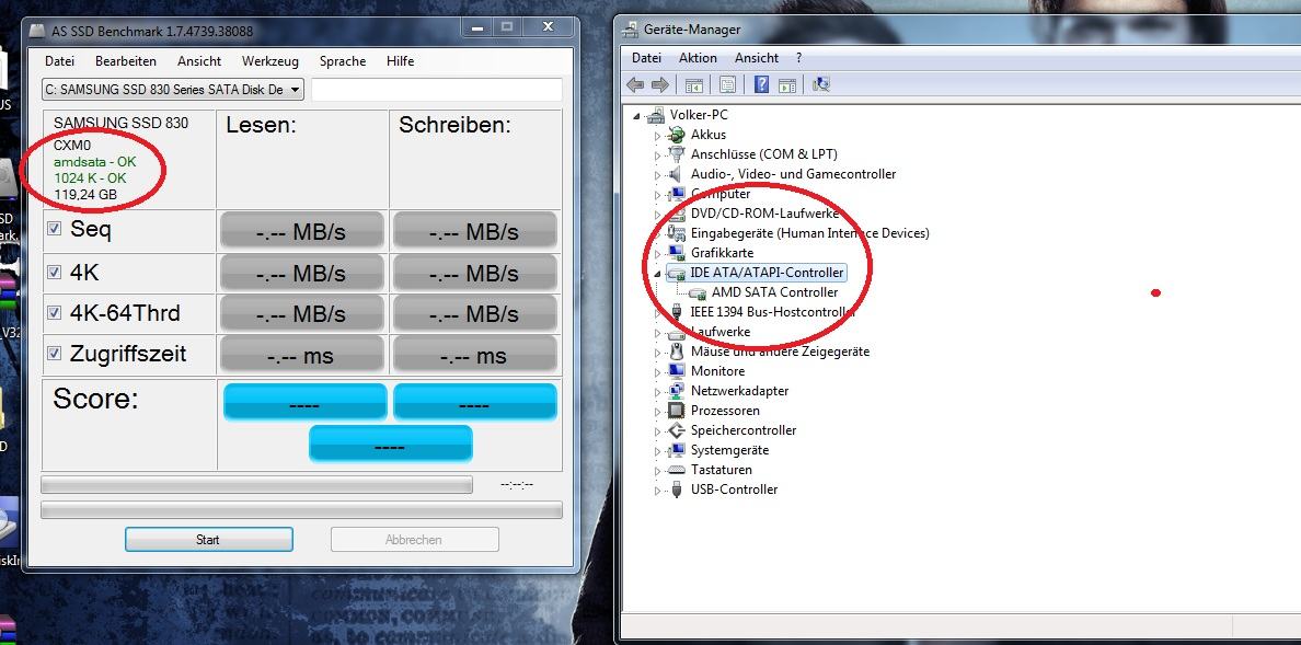

Habe ein Asus M4A89GTD PRO/USB3 Mainboard und habe Probleme den AHCI Controller auf meine Samsung SSD 830 richtig einzustellen.
Weder im Gerätemanager noch über AS SSD wird mir ein AHCI Controller angezeigt. (siehe Foto)

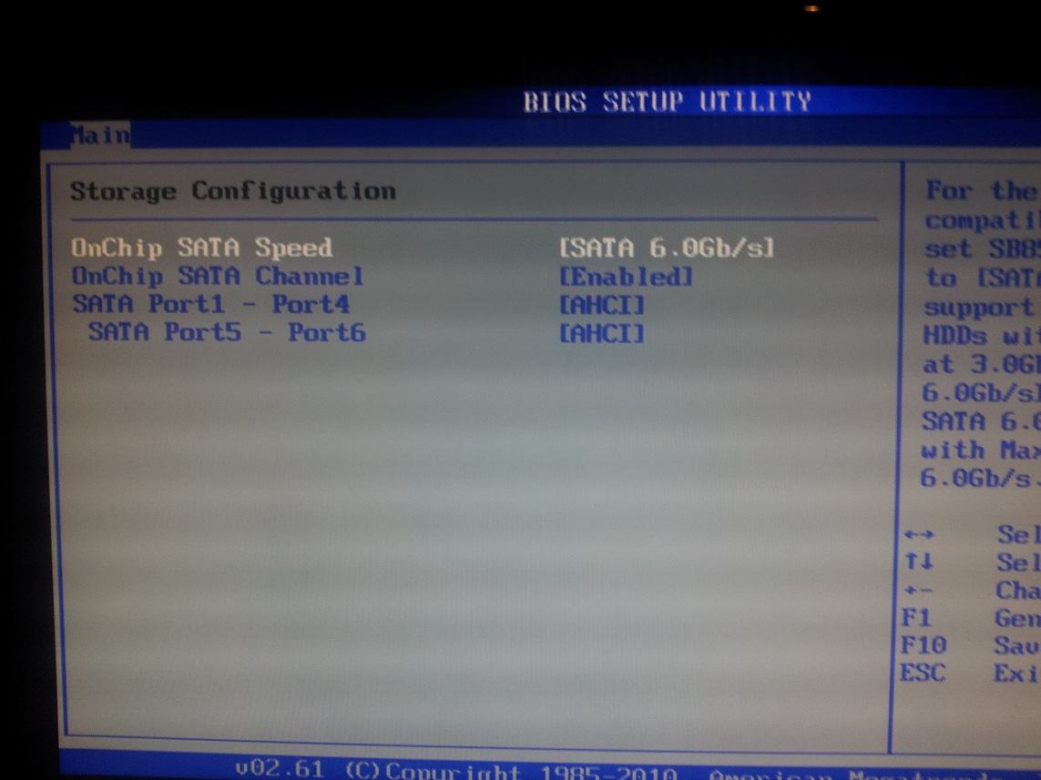

Im BIOS finde ich mich nicht ganz zurecht, hoffe aber mal das ich die richtigen Einstellungen gefunden habe und auch eingestellt habe. (siehe Foto)

Sieht so aus, als wäre AHCI aktiv und auch der entsprechende AMD Treiber installiert.
Habe hoffentlich alle Treiber richtig installiert, aber warum wird mir nirgendwo der AHCI Controller angezeigt??
Weil es in dem Sinne keinen AHCI Controller gibt. Es gibt nur einen Controller, der AHCI fähig ist.
Der funktioniert auch nur mit dem richtigen Micrsoft oder AMD Treiber. Wenn im BIOS AHCI aktiv ist und du ins Windows kommst bedeutet das, dass ein AHCI fähiger Treiber installiert ist. Würde der Treiber fehlern, gäbe es einen Bluescreen.
Danke dir für die Info, bezieht sich das aber nur auf das Board ?
