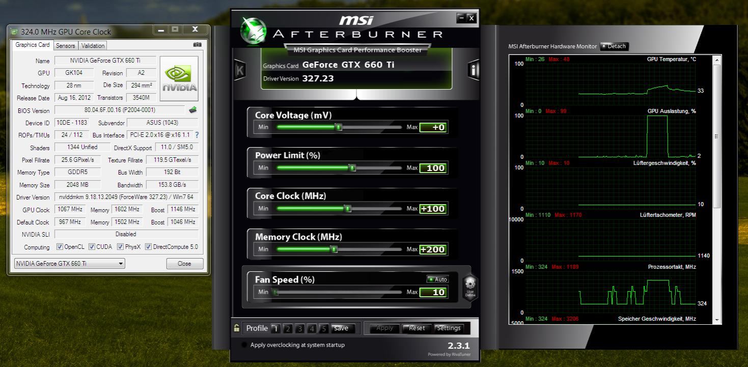

Ich habe o. g. Asus todesmutig auf das Bios der Asus TOP upgedatet :)
Soweit geht alles, nur ich habe jetzt keinen Turbo/Boost-Mode mehr (1137 Mhz).
Auch ist komisch, das mir der Afterburner keinen "Power-Limit" mehr anzeigt, der ist ausgegraut.
Auch beim zurückspielen der Originalen Bios Version das Gleiche?
Getestet habe ich mir Furmark und dem Heaven Benchmark. Der Takt bleibt stur bei 1058 Mhz -
also keine Spur von boost!
Behebungsversuche:
Nvidia Treiber (327.23) mit der Option "Neuinstallation" nochmals installiert.
Was habe ich falsch gemacht? Oder verstehe ich die Boost-Option nicht?

Nein, nichts gebastelt! Das Original von Asus TOP.EXE mit 458.8 kb Größe. Falls Du Afterburner verwendest: Ist da auch bei dir "Power Limit" inaktiv?

Hat sich erledigt; habe das Original-Bios wieder draufgemacht und alles ist in Butter - Danke!
