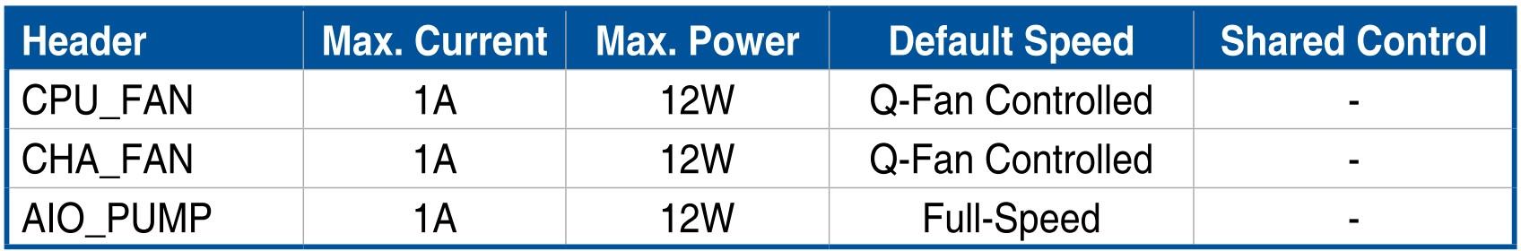

Wie kann ich den AIO_Pump Header des Mainbords via BIOS Q-Fan regeln? Im Handbuch steht:
Da es einen "Default Speed" gibt, sollte es auch eine davon abweichende Einstellung / Geschwindigkeit geben. Fall das nicht geht (auch nicht über Windows Software?) ist einer der zwei Gründe warum ich das Asus Board wollte hinfällig den meine Gletscherwasser AIO Pumpe darf im Bereich 1200 - 2550 U/min einstgestellt werden und ist mir sonst zu laut. Der 3te Header war für mich also eine Wunschoption die (z.B.) Gigabyte nicht hat. Der andere Grund für dieses Board: Ein interner 10 GBit / s USB Typ-E (Key-A) Anschluss ist vorhanden.
Nachtrag: Ich habe die fehlende AIO Option doch noch gefunden: Monitor -> Q-Fan Configuration -> Chasis Fan(s) Configuration -> AIO PUMP Control -> DC Mode
