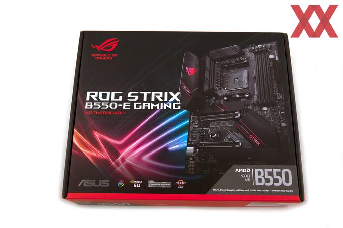

Kann man den Audio Type-C des B550-E mittels C-A Adapter auch als normalen USB verwenden?
Strikeeagle1977
Experte
02.09.2019
2.536
421**, wo die U-Bahn an der Decke hängt
Audio Typ C?
hier stand mist ...
Scheint reines Audio zu sein in der Gestalt eines USB Typ C mit Audioadapter ... Kein USB Anschluss in dem Sinne, sondern nur die Form bzw Buchse.
A dedicated Audio USB Type-C® port on ROG Strix B550-E Gaming has an S210 integrated chip that automatically determines audio signal type, while a bundled USB Type C-to-3.5 mm adapter ensures compatibility with various headsets and headphones.
Handbuch beschreibt da leider auch nicht viel, aber da die Buchse explizit auch im Audiobereich angeordnet ist und dieser zumeist gut geschirmt von USB Poirts und Rest ist, wird da kein USB Datentransfer in der Art stattfinden.
Warum es so etwas gibt und welchen Vorteil das bieten soll muss ich mir mal anlesen.
Ggf kann man so besser Signale an die Endgeräte anpassen.

@Strikeeagle1977 Ich hab nun einfach gerade mal mein Handy per C-C Kabel an dem Port angeachlossen und das wird ganz normal erkannt. Wie schnell der ist, kann ich nicht sagen, da mein Handy nur 2.0 hat.
Die Idee kam mir leider erst heute... .
Was es mit dem Port auf sich hat, keine Ahnung. Über Toslink hätte ich mich jedenfalls mehr gefreut.

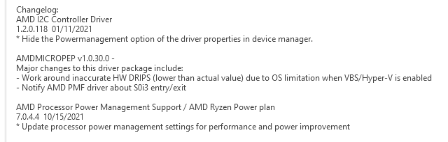

AMD Chipsatz Treiber 3.10.22.706 nun auch offiziell über ASUS verfügbar
B550-E Strix Board
LINK
Es könnte ja so einfach sein ...
Ich zitiere:
9x USB 2.0 (5x extern, 4x intern, 1x Typ-C Audio) über AMD B550
:wall:
