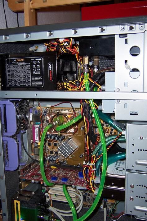

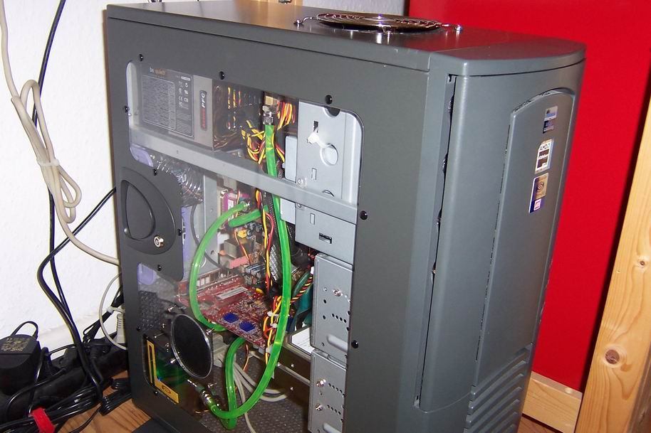

Seit dem ich von einem Msi Kt3 ultra auf einen Asus a7n8x-e Deluxe umgestiegen bin, ist auch die Temp der Cpu viel höher geworden. Ich habe eine Wakü vom Haus Thermaltake, den Big Water mit dem ich die Cpu (Athlon xp 2700+ thouroghbred @ 2400Mhz 12*200 –ich habe ja nur ddr 333 von infineon- bei einem 1,725Vcore) und einen Sapphire 9800pro @415-700 (Gpu Block ist auch von Thermaltake) kühle. Mit dem MSI hatte ich 41°c idle und etwa 45°c unter voll last; mit dem Asus 50°c idle und 58°c unter voll last :wall: (1 Std. Battlefield 2 zocken) bei einer Zimmer temp von zirka 25°c. Dieselben Werte werden sowohl von mbm als auch im Bios gelesen. Ich habe das ganze in einem Chieftech 601 mit extra 4 Gehäuse Lüfter (2x vorne, 1x an der Seitentür und 1x hinten) eingebaut. Sehe ich falsch, oder das mobo liest einfach eine zu höhe temp?? :stupid:

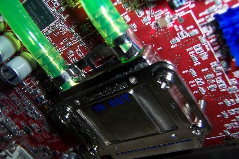

sorry4spam aber wie ist deine wateblock so probs vom vga kühler ?
wieviel grad hat die graka ?
kannse mal n pic vom montiertem vga kühler mahcen
ist die undicht?
normal 8mm schlauch?
danke udn sorry 4 spam
Ermittle mal bitte deine Wassertemp, dann kann man mehr sagen.. :)
Und ja, Tempfühler neben die DIE mit etwas WLP fixieren oder einem WLPad..
ist die undicht?
Leider kann ich die temp von der graka nicht ermitteln, der sapphire 9800pro unterstüzt es nicht :(
Die Schläuche sind 8/6mm also etwa kleiner als herkommliche und der Vga Kühler scheint dicht zu sein...also keine tropfen zu sehen :)
