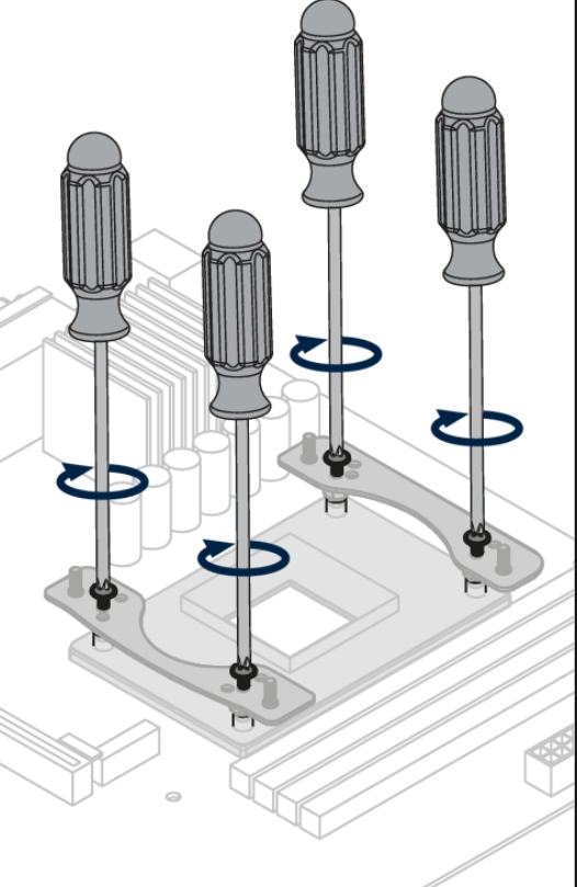

Yo Supi aber laut dieser Anleitung ist eine Montage unmöglich. Man verwendet die ursprüngliche AMD Backplate, schraubt man auf diese die Querträger stimmen die Abstände nicht, die Backplate hat rund 5mm spiel und wackelt munter vor sich hin. Zudem sind die Schrauben für die Querträger so mies das diese sich nicht gerade ein schrauben lassen. Totales Klapper Gerüst aber das kann nur der nachvollziehen wer eine Rev4 hat, die Rev2 hatte eine perfekte und einfache Montage keine Ahnung warum man das unmöglich gemacht hat.

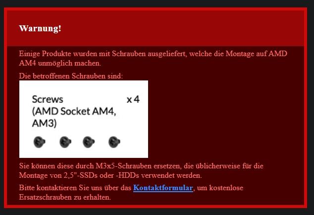

Auf dem roten Bild direkt von Arctic sieht man das Rev3 falsche Schrauben hatte, könnte es sein das Rev 4 das auch hat?
Kommen wir zum Bild mit dem Schraubendreher, so gerade die Querträger mit den Beigefügten Schrauben zu verbinden ist unmöglich, da diese nicht in das Gewinde passen, benutzt man alternative Schrauben passt es die Querträger werden an die Backplate geschraubt, nur hat diese 5 mm spiel und flattert hin und her, das anbringen der Pumpe ist möglich aber diese sitzt nicht fest auf der CPU.
Bravo Arctic Rev2 war super Rev3 und 4 sind für den Popo. Und ja ich habe rund 10 AIO´s verbaut etwas Erfahrung ist schon da. Arctic hat die aufwendigste und komplizierteste Montage. Schaut man sich DeepCool oder andere an geht das viel leichter. Vor allem ist es unmöglich den unteren Querträger zu verbauen mit eingebauter VGA.

Das SPiel hat die Rev 3 auch, zieht sich aber mit der Montage des Kühlungsblocks fest.

Ja, das wackeln fand ich auch doof, aber am Ende weg und kühlt super.
Anleitung fand ich auch nicht so genial, da war das YouTube Video besser.
