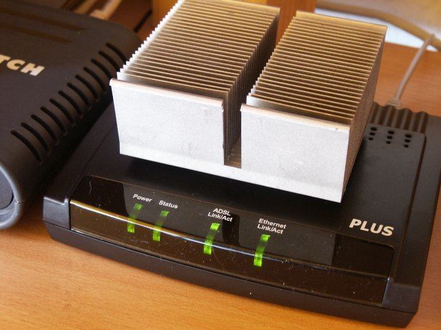

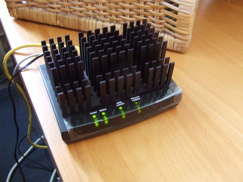

Oder an dem Modem.
Hitzeproblem z.B. .
Hab ich nun schon desöfteren bei anderen Usern und mir selbst erlebt.
Allerdings nur bei den ADSL2 Modems von Siemens . (bekommt man z.B. bei Arcor und Alice)
Kühler druff, wie bei den angehängten Pics oder einfach mal Deckel ablassen/modifizieren.

Oder an dem Modem.
Hitzeproblem z.B. .
Stimmt! Hitzeinfarkt :haha:
Watt sagn Dein Modem? Gibt doch im Netz schöne Tools um das Auszulesen. Vielleicht ist ja die Dämpfung anner Grenze und das Modem handelt ab und zu neue Verbindungen zum DSLAM aus.
Yep! Das meinte ich damit...
@AmunRah: Hast Du einen Waffenschein für die Heatsinks :d
