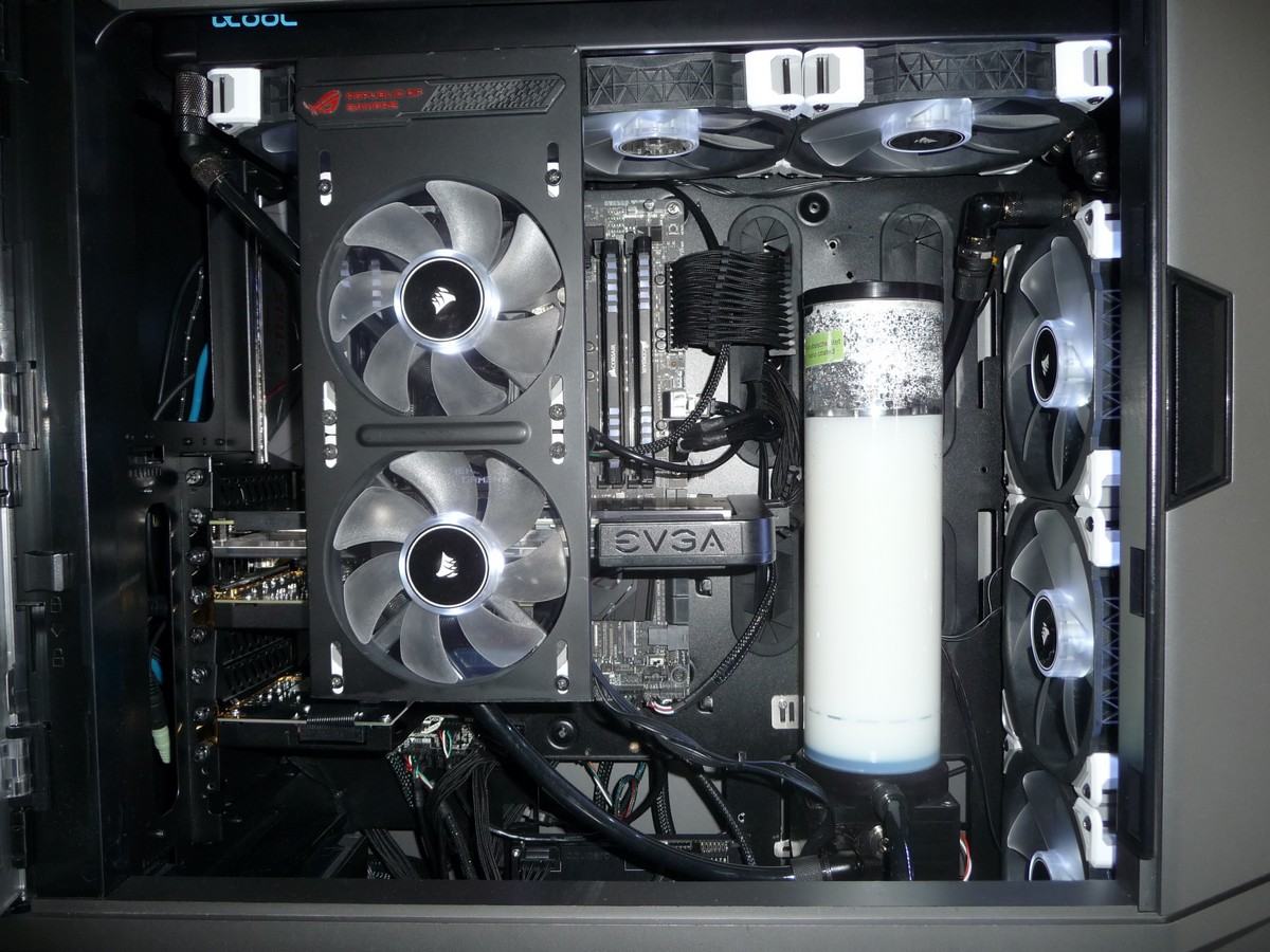

Aquacomputer D5 next macht Geräusche nach RMA
Hört sich nicht gesund an... Vielleichtz schreibste mal Shoggy hier im Forum ne pn.
das die Next bei Leistung laut wird, merke ich auch, aber wenn das Luft sein sollte müsste Dein AGB sprudeln. Ich habe gerade eine neue Leitung verlegt und deshalb reichlich Luft im Kreislauf. Das hörte sich aber etwas anders an als die durch die Pumpe ging. Diese Geräusche kenne ich nicht, könnte eventuell eine Unwucht sein, irgendetwas mit dem Motor. Das ist Rätselraten, ausbauen und dahin zurück wo sie herkam. Du hast für eine RMA Geld bezahlt? Selbst verschuldeter Schaden?

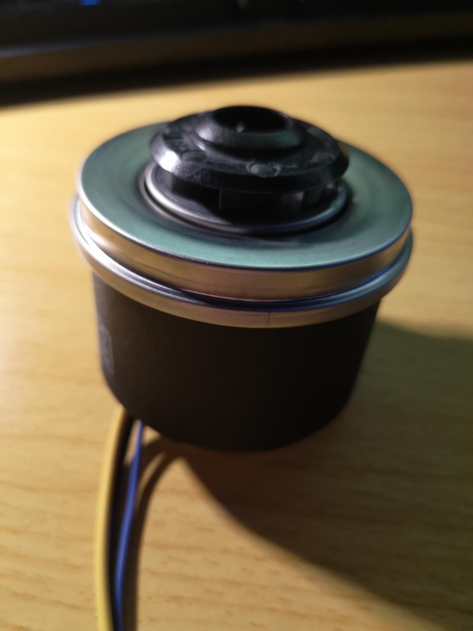

Es ist wirklich etwas merkwürdig das das Geräusch nur über 68% auftritt, schließt aber Luft nicht wirklich aus, in dem Fall würde ich empfehlen das ganze nochmal zu demontieren. Die Pumpe noch mal genau anschauen eventuell Bilder machen und vergleichen wenn du Bilder von nach der Reparatur hast.
Kleiner Tipp ich lasse bei solchen Sperenzchen den Loop gerne mal ne Woche mit Desti laufen um Fehler zu finden.
Hattest aber ziemlich ordentlich Weichmacher auf deinem cpu kühler . Ob das jetzt ne Laing d5 schrotten kann keine Ahnung.

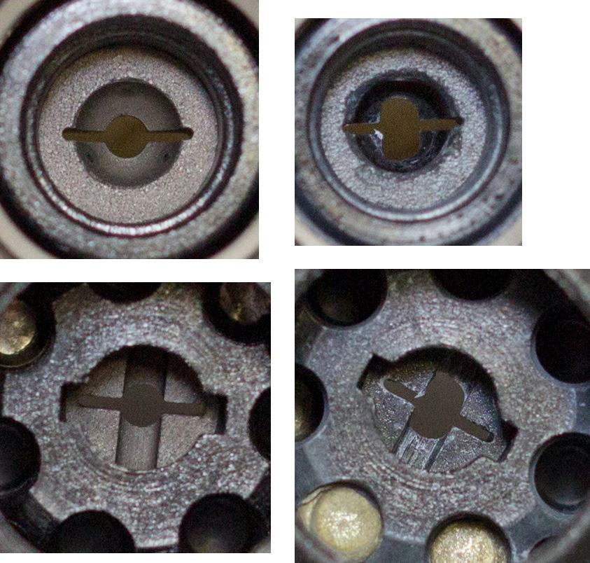

Das bei der Pumpe deutlich was abgeschliffen war hast du aber schon gesehen?
wenn ich das vorgeschrieben Medium benutze in diesem Fall DP Ultra die Pumpe in einem Aqualis verbaue und sie dann damit laufen lasse, ist wer verantwortlich wenn da etwas abschleift oder etwas anderes passiert? Ich weil ich nicht in Lage bin, 4 Schrauben anzuziehen und die Pumpe mit Strom zu verbinden? Hat sich doch für AC gelohnt, für eine D5 Next 190€ so machen Geschäfte Spass. Was ist an einer D5 gut, dass das, womit sie werben nur halbherzig funktioniert? Und wenn Du nicht ganz vorsichtig mit dem Aufsatz umgehst wirds noch teurer. Die Hardware ist nicht unbedingt schlecht, nur der Rest, da weiß ich nicht so richtig.
Also das klingt ja nach viel, aber absolut NICHT nach Luft. Ich würde das Ding so schnell es geht wieder ausbauen.
Schüttest du das DP Ultra, welches du ablässt, immer weg? Weil das kannst du ja ohne Probleme wieder verwenden.
Wie sich die Lagerschale so runterschleifen kann, ist mir auch ein Rätsel. Ich hätte das aber auch nicht so einfach als Eigenverschulden angenommen. Was soll denn da bitte für nen Mittel drin gewesen sein, das so eine stark abrasive Wirkung hat? Waschsand? Und ich gehe mal davon aus, dass du die Pumpe nicht mal so nebenbei für 30min trocken hast laufen lassen. Das würde aber auch Verfärbungen mit sich bringen, da das dann ganz schön heiß wird.
Lass die Pumpe nicht zu lange laufen jetzt, auch wenns ärgerlich ist. Aquacomputer muss hier nachbessern.
Kann mir schwer vorstellen wie dieser Metallring abgeschliffen werden kann.

Hast du den AGB auch vor der next schon gehabt ?
Sind da irgendwelche Spuren sichtbar?

Pastelfarbene Kühlmittel sind bekannt dafür die Lagerung der D5 Pumpe beschädigen zu können.
Vor allem halte ich das für absoluten Schwachsinn. Pastel-Flüssigkeit macht vieles, aber von einer runtergeschliffenen D5 hab ich noch nie was gelesen.

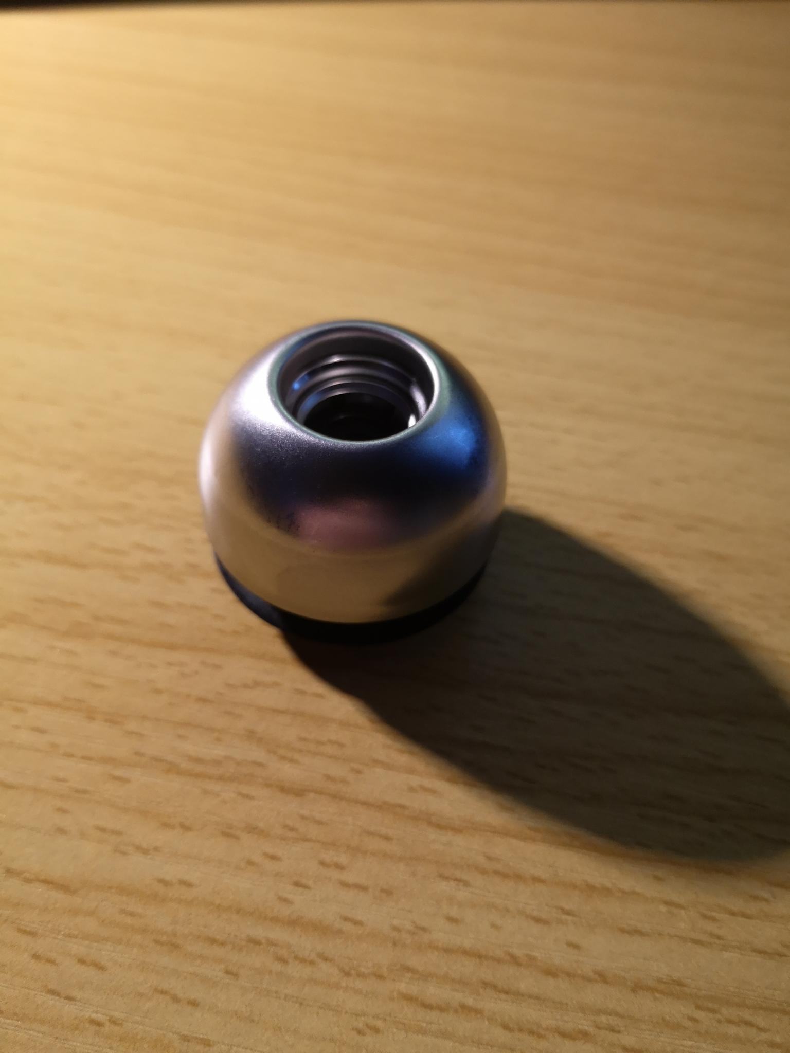

Das ist ein Aqualis 880ml AGB mit Nanobeschichtung. Die sollte eigentlich dafür sorgen dass das Wasser am Glas abperlt. Nun da perlt nix, auch nach Tagen perlt da nix. Das Teil kostet 69.99@ ohne Beschichtung 54,89. Das sind 15€ für nix, leicht verdientes Geld. Was die Pastelfarbe betrifft, na ich weiß nicht bei mir blieb die Pumpe ganz. Die Pastellfarbe setzt sich ab, das ist richtig aber nur solange es keine Bewegung im Wasser gibt. Ich denke eher an einen Produktionsfehler der Welle. Möglich das da der Porzellankopf abgeschert ist und es deshalb zum absenken des Rotors kam.

Es besteht noch die Möglichkeit, dass dir ein ungeprüfter Rückläufer zugeschickt wurde, den jemand anderes mit Pastel kaputtgeschliffen hat, aber selbst dann sollte es das nach der Reparatur gewesen sein...
@H3adex: Hast du deine neuen Radiatoren gespült, bevor du sie eingebaut hast? Vielleicht war da was drin...
Deine Notfall D5 macht keinerlei Probleme in diesem Kreislauf?

Die Bilder mit dem verschlissenen Rotor machen aber durchaus Sinn, ohne Verschmutzung oder Fremdeinwirkungen gehen diese nicht kaputt. Ich glaube soweit sind wir uns dies bezüglich auch einig, warum jetzt der Rotor solche Verschleißerscheinungen hat können wir nur mutmaßen. Wenn eine Pumpe Geräusche macht, gibt es nicht so viele Möglichkeiten. Die Ursachen können dafür schon deutlich mehr sein, wenn AquaComputer jetzt eine neue Pumpe zu Dir schickt und diese auch wieder nach kurzer Zeit defekt (Geräusche macht) ist beiden Parteien nicht geholfen. Deswegen gilt es doch erstmal zu klären wie es dazu gekommen ist, auch wenn es mit deiner anderen Pumpe funktioniert.

Sie rattert nur. Dass sie sich wieder anfängt abzuschleifen würde ich mal nicht vermuten.

4) AC repariert, H3adex bekommt eine funktionierende Pumpe und aktuell ist einfach nur Luft im System.

Die Pumpe gleichwohl klingt zugegebenermaßen immer noch komisch, könnte Luft sein dann ist es in 3 Tagen weg, könnte aber auch tatsächlich ein Defekt sein.
