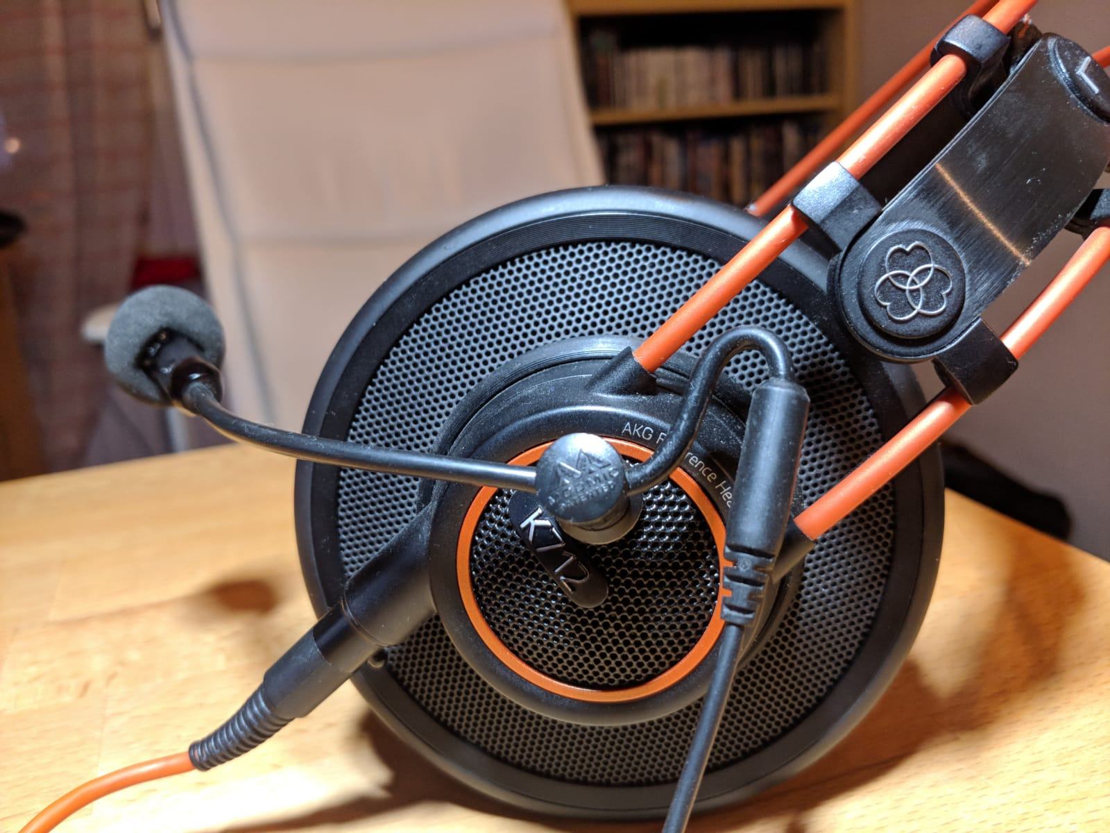

@even.de Ich teste es mal an meinem 712 Pro und gebe dir bescheid :wink:
Das wäre echt klasse. Danke schonmal! Foto wäre gut. Damit ich mir vorstellen kann, wo du den montiert hast.
Das würde mich auch freuen! Hab selbst auch das 712 und das ModMic v3 und das passt gerade so dran, an Hand deiner Bilder gehe ich auch davon aus dass es nicht ans 712 passt weil zu groß.
Danke aber für dein Review :bigok:
Gestern Abend leider nicht dazu gekommen. Wenn ich heute zuhause bin, werde ich es mal ausprobieren (muss allerdings auch abwarten, bis der Kleber fest wird und später noch Weihnachtsfeier meiner Arbeitsgruppe :xmas: ). Aber so wie es aussieht, muss es wirklich an dem kleinen Mesh in der Mitte angebracht werden, was eine recht starke Wölbung hat. Bin selbst gespannt, ob das hier fest klebt ;)
Vielleicht geht es auch noch am äußeren Mesh, aber anwinkeln fällt dann definitiv weg.
Sieht leider wirklich nicht gut aus. Am äußeren Ring wäre gerade genug Platz für das Gehäuse, allerdings nur ein neutraler oder zumindest geringer Neigung der Ohrmuscheln. Ansonsten stößt es an der mittleren Ausbuchtung bei hoher/maximaler Neigung in jeder Ausrichtung des Mikrofongehäuses an. Auf dem inneren Mesh wäre die Position zwar noch ideal, allerdings wird es wohl keinen Halt haben (ohne die kleine Gegenhaltung etwas krumm zu schleifen). Der Kleber kommt zwar mit Mesh und genügend kleiner Krümmung aus, aber hier ist wohl wirklich Schluss. Werde es trotzdem mal drauf anlegen und schauen obs hält.

Gibt es jetzt eigentlich ne Aussage bzgl. AKG 712 pro ? Lässt sich das ordentlich kombinieren? Verwende selber einen 612 pro mit ner älteren Modmic-Version (weiß gar nicht mehr welche). Einziger Mangel ist da: Das Magnet ließ sich am 612 mit den Klebepads nicht dauerhaft befestigen - erst Sekundenkleber hat wirklich funktioniert.
Hält, entgegen meiner Erwartungen, bisher problemlos am gewölbten Innenmesh. Standardprozedur: Ein paar Minuten mit Druck drandrücken (leichte zirkulare Bewegung), dadurch wird das Pad in der Mitte etwas verdünnt und nach außen bekommt es mehr Kontakt zum Mesh. Anschließend über Nacht "aushärten" lassen.
Ist bisher nicht abgefallen:
Ah okay. Ich hab meins am 612pro an der großen Schale unterhalb befestigt. Allerdings ist da glaube ich das ?Treibergehäuse? etwas kleiner.
