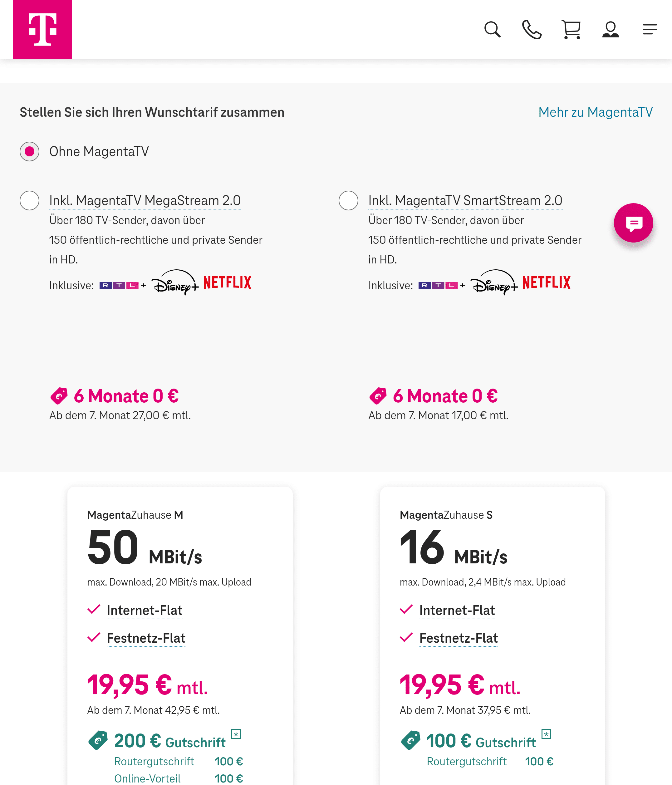

Gerade mal bei der Telekom nachgesehen, der Verfügbarkeitscheck sagt max. 50Mbit/s kann man buchen.
Hatte auch schon die Vermutung, dass eine schnellere Option gebucht wurde und daher die Fehler stammen.
Muss aber auch dazu sagen, dass der betroffene Mieter (zumindest der am lautesten meckert) so ein Kandidat ist, der selbst an solchen Sachen rumfummelt. Nur ist der Nachweis eben so eine Sache wenn man es vermutet.

Meine Mutter (Vermieterin) hat mit der Telekom gesprochen und der Mieter hat einen 100Mbit/s Vertrag am laufen und dieser ist wohl nicht stabil auf der Strecke zwischen APL und TAE.
Ist aber merkwürdig, denn ich habe unter Woche mal nachgeschaut und die Telekom bietet laut Verfügbarkeitscheck max. 50Mbit/s. Hatte ich weiter oben ja schon mal geschrieben.
Keine Ahnung wie der Mieter da einen 100Mbit/s Vertrag abgeschlossen hat und bei wem er Kunde ist.
Aber es wird wohl einen Grund haben, warum die Telekom max. 50 Mbit/s anbietet.
Tja, ich hatte schon so eine Vermutung bei der ersten Kontaktaufnahme vom Mieter, dass dieser sich auf unsere Kosten ein schnelleres Internet ermöglichen will.
Ja, andere Anbieter verkaufen gerne Verträge mit einer Geschwindigkeit, die der Anschluß nicht stabil hergibt.
Vodafone ist da z.B. so ein Anbieter.

Ich hatte auch einige Nachbaradressen in der Straße, sowie auch vereinzelt noch andere Straßen im Ort abgefragt.
Überall wurden max. 50Mbit/s angegeben.
