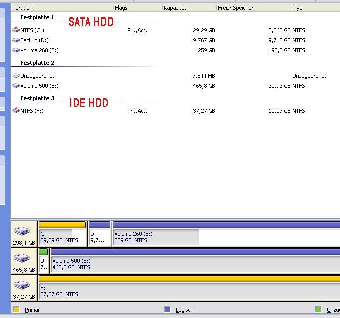

Ich habe eine SATA HDD (Bildanhang "Festplatte 1"), auf der sich meine Systempartition befindet und von dieser Platte bootet mein Rechner.
Da sich die HDD aber langsam verabschiedet habe ich zusätzlich eine alte IDE Platte (Bildanhang "Festplatte 3") eingebaut und darauf die komplette Systempartition der SATA HDD geklont. (mit Acronis Disk Director)
(SIEHE BILDANHANG)
Jetzt möchte ich versuchen mit der IDE Platte, auf die ich die Systempartition der SATA HDD geklont habe, zu booten - weis aber leider nicht wie.
Im BIOS kann ich die Bootpriorität festlegen, aber da steht die IDE Platte nicht zur Auswahl. Zur Auswahl stehen nur meine bisherige SATA Platte (Bildanhang "Festplatte 1") und mein DVD Laufwerk.

Warum baust du deine SATA nicht aus dem Rechner raus???
Beim Einbau der IDE müsstest du dann nur noch darauf achten, dass der Jumper auch auf Master steht und nicht Slave ;)
MFG
Geht es auch ohne das ich sie ausbaue? ;)
Ich wollte das im Moment noch nicht tun.
Die IDE Platte ist schon als Master eingestellt. Mit an dem Kabel hängt mein DVD Laufwerk als Slave.
danke,
das Problem lag darin, dass bei mir keine boot.ini existierte. Ich habe diese wiederhergestellt und jetzt ist es mir möglich beim Booten auszuwählen von welcher Festplatte das Betriebssystem geladen werden soll.
