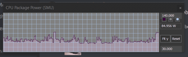

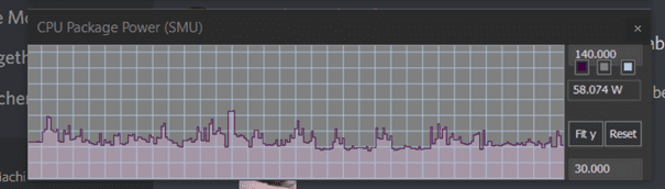

Der Verbrauch nach dem Startup (und wenn Windows mit seinen Sachen durch ist) beträgt ca. 40w+
Sobald die Maus bewegt wird, pendelt sich die CPU sprunghaft bei absurden 84w ein.
Der Verbrauch bei normalem Idle mit Chrome, Discord, Spotify offen beträgt 60w.

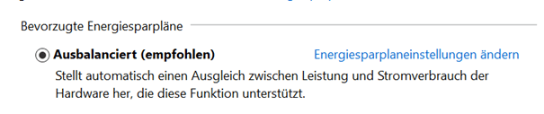

JA, der Energiesparplan ist auf ausbalanciert, auf „Energiesparen“ kommt es zu rucklern & in Spielen zu desaströsen Min. FPS.

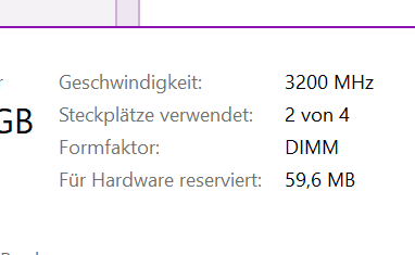

JA, der Ram wird mit DOCP betrieben und läuft auf vollen 3200 MHz
(Das Board hat nur 2 Steckplätze, daher läuft es auch definitiv im Dualchannel)

Energiesparplan "Ausbalanciert"
sz Ryzen Balanced V4 (mein alter 24/7 Energiesparplan) eigentlich für Ryzen3000 gedacht)) konstante 30W ohne Spikes!
Nachteil: CPU braucht einen Augenblick zum Aufwachen
Das lässt sich derzeit nur deutlich senken, wenn man das Energiespar Profil unter Windows wählt.

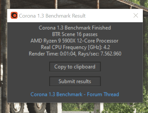

Passen deine sonstigen Werte, z.B. beim Corona Benchmark?
Danke für die Verlinkung, hm hier hab ich direkt 141w power consumption. Der Wert ist mit 7,5 GRays aber wohl auch unterhalb dessen was etwa Aandtech reportet? (Hab ihn 2x durchlaufen lassen)
Hmhmm. Wie bei mir auch. Computerbase hatte einen Zeitwert von 0:58. Du liegst beim Wert vom 5900X im Eco Mode.

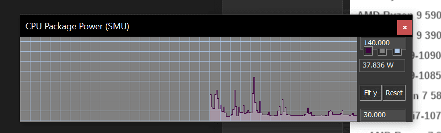

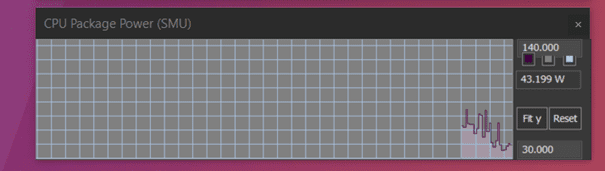

Danke, ich habe mir das mal gezogen & sowohl BIOS als auch Energiesparprofil reingehauen ein paar Watt hat es das ganze nach unten gezogen, unter 36w nach dem Startup komme ich aber auch hier nicht, werde das aber dennoch erstmal drinnen lassen, ein paar Watt sind schonmal ein solider Anfang. danke dir :d
Wie ich aber gerade sehe, geht zumindest unter produktivem Idle der Stromverbrauch massiv runter, die CB Punkte trieb das zwar nicht nach oben aber den Stromverbrauch scheint es dadurch wirklich signifikant besser im Zaum zu halten & ich habe bis jetzt auch keine Ruckler oder so. Muss mal Spiele ausprobieren später, aber bis dato bin ich echt dankbar schonmal!
EDIT: Im produktivem Idle führt es zu direkten, reproduzierbaren 10w weniger Verbrauch. (40 anstelle von 50w)

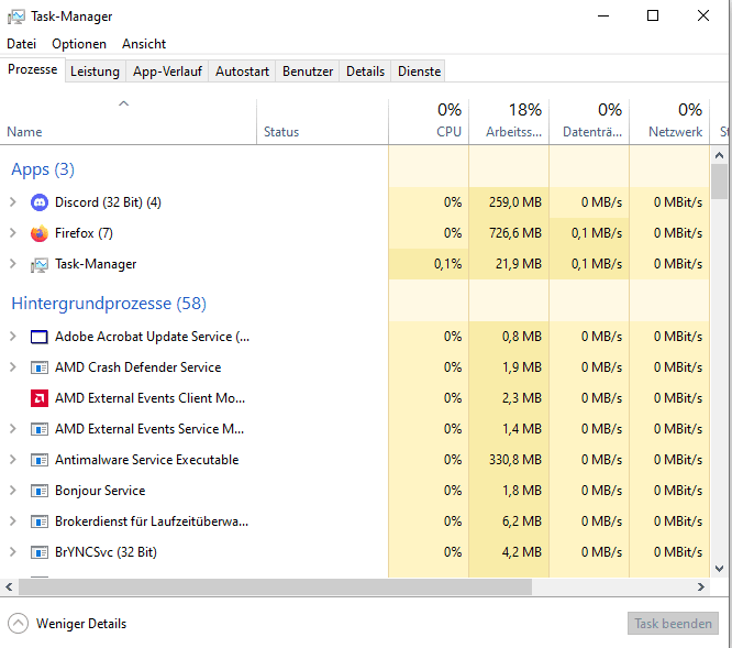

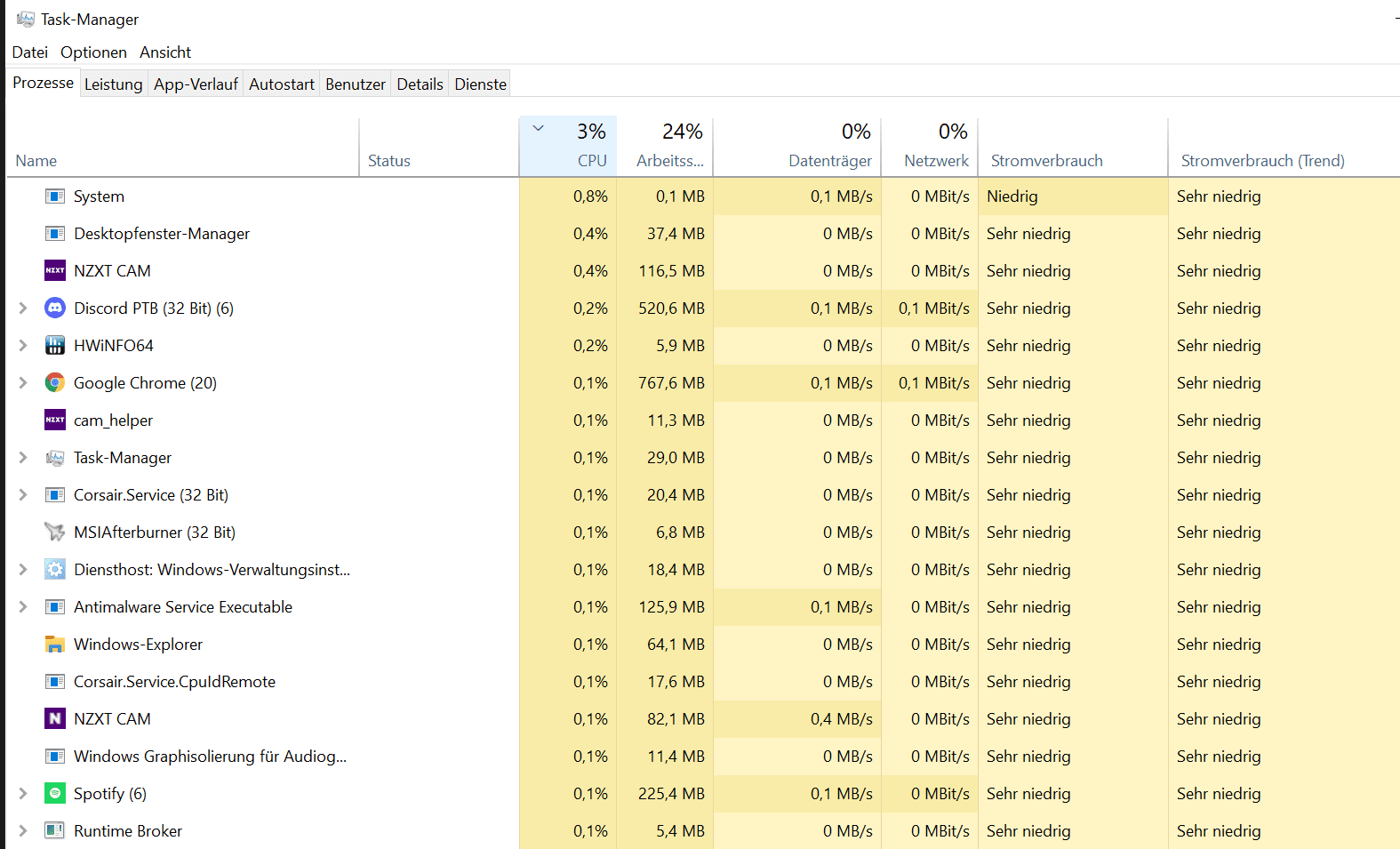

Wie hoch ist deine CPU Auslastung im Idle laut Taskmanager?
2-4 %, tendenziell eher weniger. Ich habe auch darauf geachtet, dass bei den Screenshots oben kein Programm gerade viel zieht und den Stromverbrauch nach oben treibt.
Das ist eigentlich schon zu viel.
Im wirklichen Idle sollten es 0-1% sein.
Ich würde mal dieses ganze NZXT Zeug deinstallieren, evtl. liegt es daran.
Auch das ganze restliche Zeug, Corsair, Afterburner, HwInfo, das ist alles viel zu viel gleichzeitig. Darunter leidet die Leistung beim Benchmark.

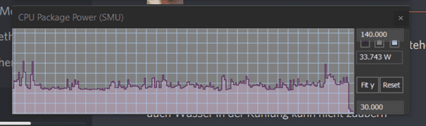

hier mal als Vergleich bei mir mit Browser offen:
Man muss jetzt nicht sämtliche Programme deinstallieren. Zum reinen CPU Benchmarken finde ich ist den "Abgesicherten Modus" ideal. Dann hat man jedenfalls die besten Voraussetzungen, um unverfälscht hohe Ergebnisse zu erzielen ;)
