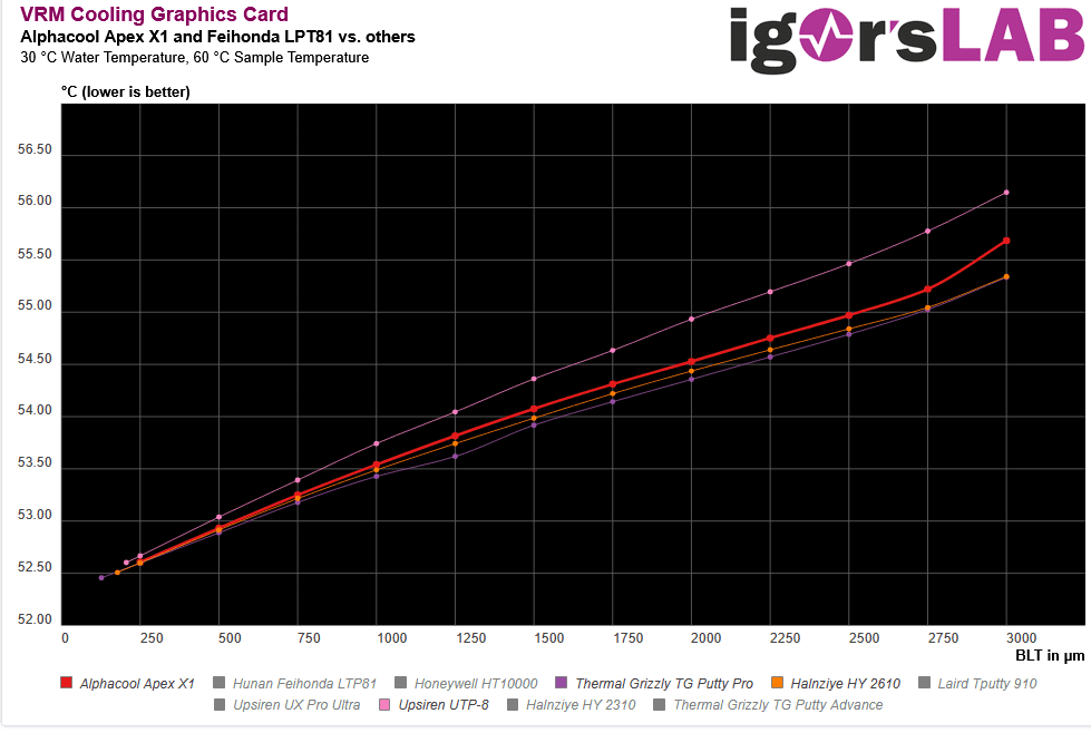

Ich würde mir 100g Upsyren UTP 8 für ~45€ beim Ali bestellen.
Da bist du sicher, dass es passt, auch wenn die Karte schief und schepp ist.
Oder nach der Halnziye 2610 schauen, was sie kostet. Die anderen sind unverschämt teuer wie ich finde.
Link Putty test: https://www.igorslab.de/alphacool-apex-x1-thermal-putty/4/
Link UTP-8 Ali: https://de.aliexpress.com/item/1005008184251736.htm

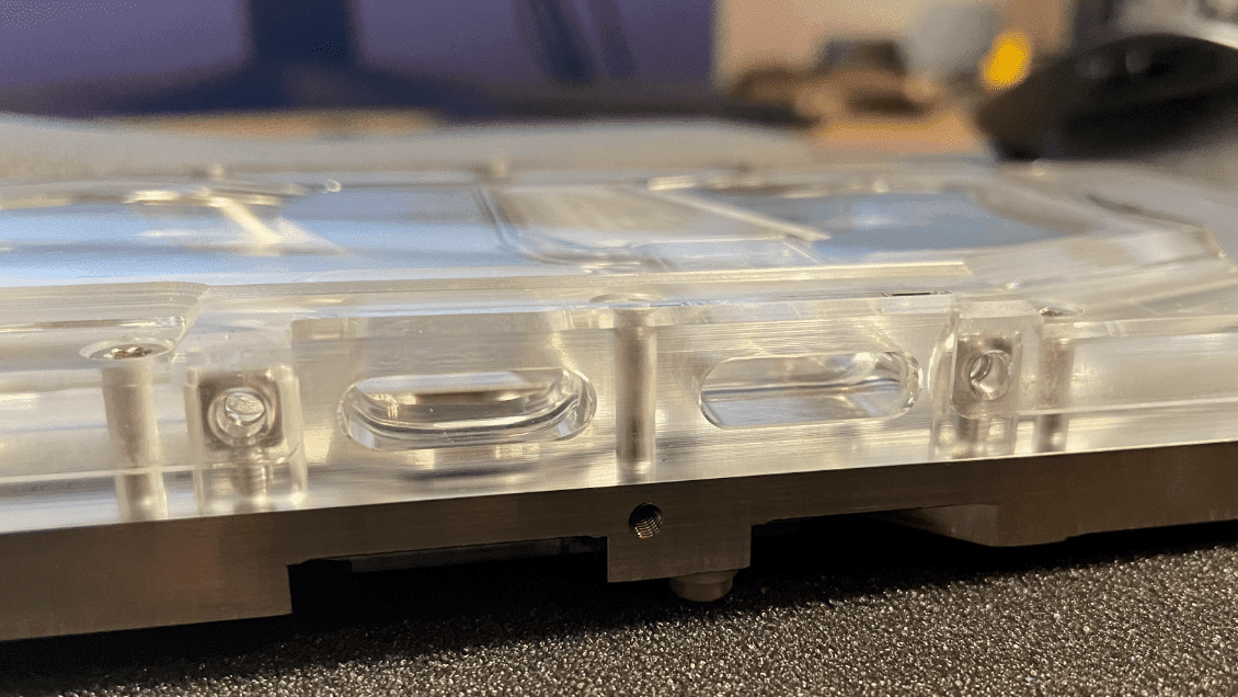

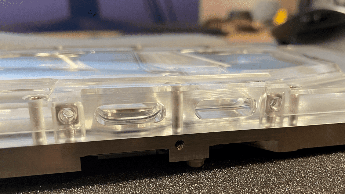

Sieht irgendwie eher aus wie ein zweiteiliges Kunststoffgehäuse oder sowas?
Aber Hauptsache keine Gewinde im Plexi, Bykski wäre bei mir allein aufgrund dessen schon keine Option.
Was ich noch nicht so schön finde, ist, dass das Terminal ins Plexi geschraubt wird, statt dass das mit kleinen Einsätzen verschraubt wird, wie z.B. Watercool das macht:
(Foto von @Dampfkanes ausgeliehen. :))

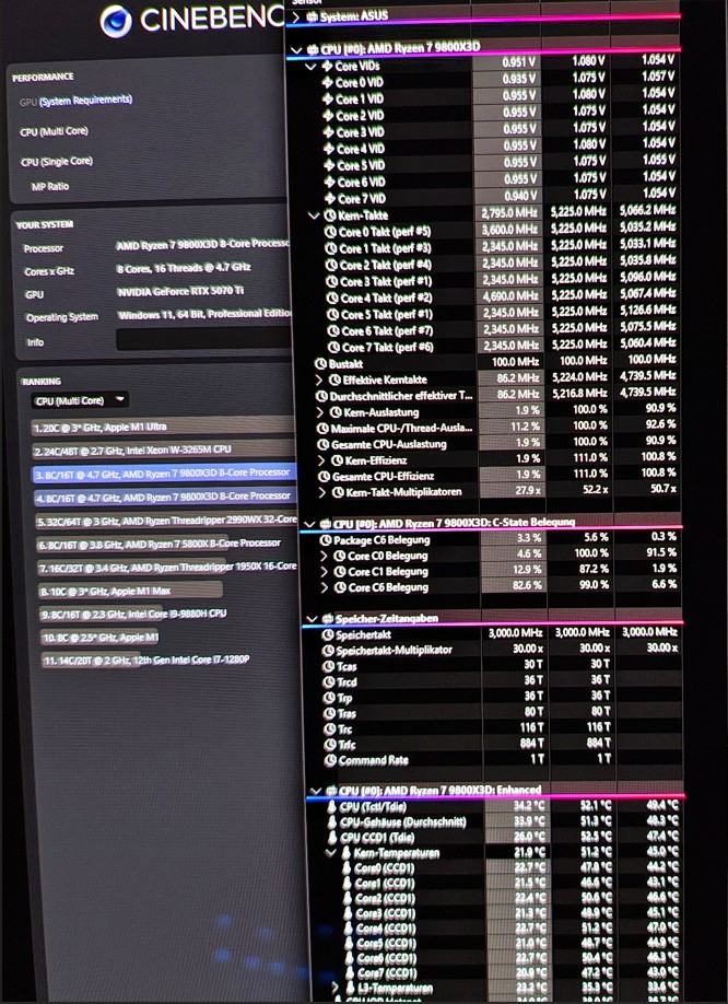

CPU Temps ( cuplex kryos next mit Kryo) vor 5min gemacht ( CO-30 glaube ich)
CPU Temps ( cuplex kryos next mit Kryo) April 2025 ( CO-20)
klar sind Umgebungstemperatur und CO nicht die selben aber es zeigt mal das sich da nahezu nichts getan hat bzw sollten und sind die Temps jetzt besser
Temps nach 3 runs Steel Nomad mit der 5070 Ti ( AC Core mit Kryo + 1.5mm TP-3) da hab ich keinen Vergleich vorher nachher ist mir bei den Temps ehrlich gesagt auch völlig egal :ROFLMAO:
Karte ist völlig stock bzw eben via curve undervoltet
Hatte mal kurz ein anderes Bios mit höherem PT auf der Karte und da geht die Karte auf ~45°
von der 9070XT kann ich nichts zeigen da darf ich im Moment nicht hin:ROFLMAO:, die Temps sind aber gut einzig der Hot Spot ist IIRC um ca. 20-25°? daneben das kann aber viele Ursachen haben und ist mir auch völlig egal da alles völlig im Rahmen ist bzw im Vergleich zu Lukü noch immer ein Traum ist
sorry für die pic Quali hab ich nur schnell mit dem Handy gemacht :fresse:
