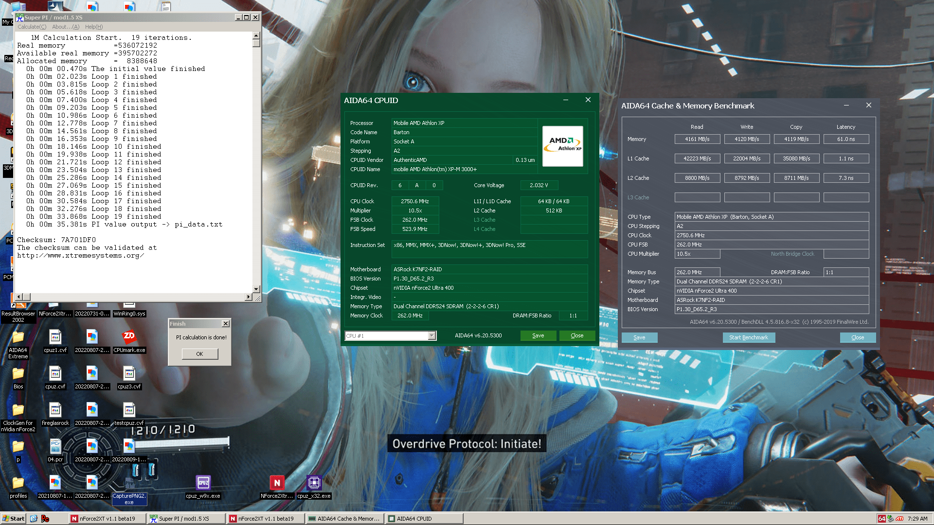

So. Ich benötige eure Schwarmintelligenz: Auf dem ASRock kann ich den 3DMark01 mit BH-5 RAM nicht laufen lassen. Er schmiert mir schon beim ersten Test konstant ab. Digitalbath habe ich befragt und er konnte dann mit etwas getweake einen Lauf bei 250-MHz auf seinem ASRock durchbringen. Selbst seine Werte verweigern mir aber einen Lauf. Nature geht manchmal, bringt ja aber nichts, wenn alle Tests laufen müssen.
Was jetzt aber geht und mich seeeehr wundert ist das hier:
2.00V CPU, 1.77V VDD, 3.37V VDIMM FireGL@ 520/1050
Wie kann das bitte möglich sein. Was ist am 3DMark01 anders als hier? Klar, 03 legt den Fokus mehr auf die GPU - sieht man auch daran, dass mehr Takt auf der CPU beim Athlon XP kaum was an den Punkten ändert.

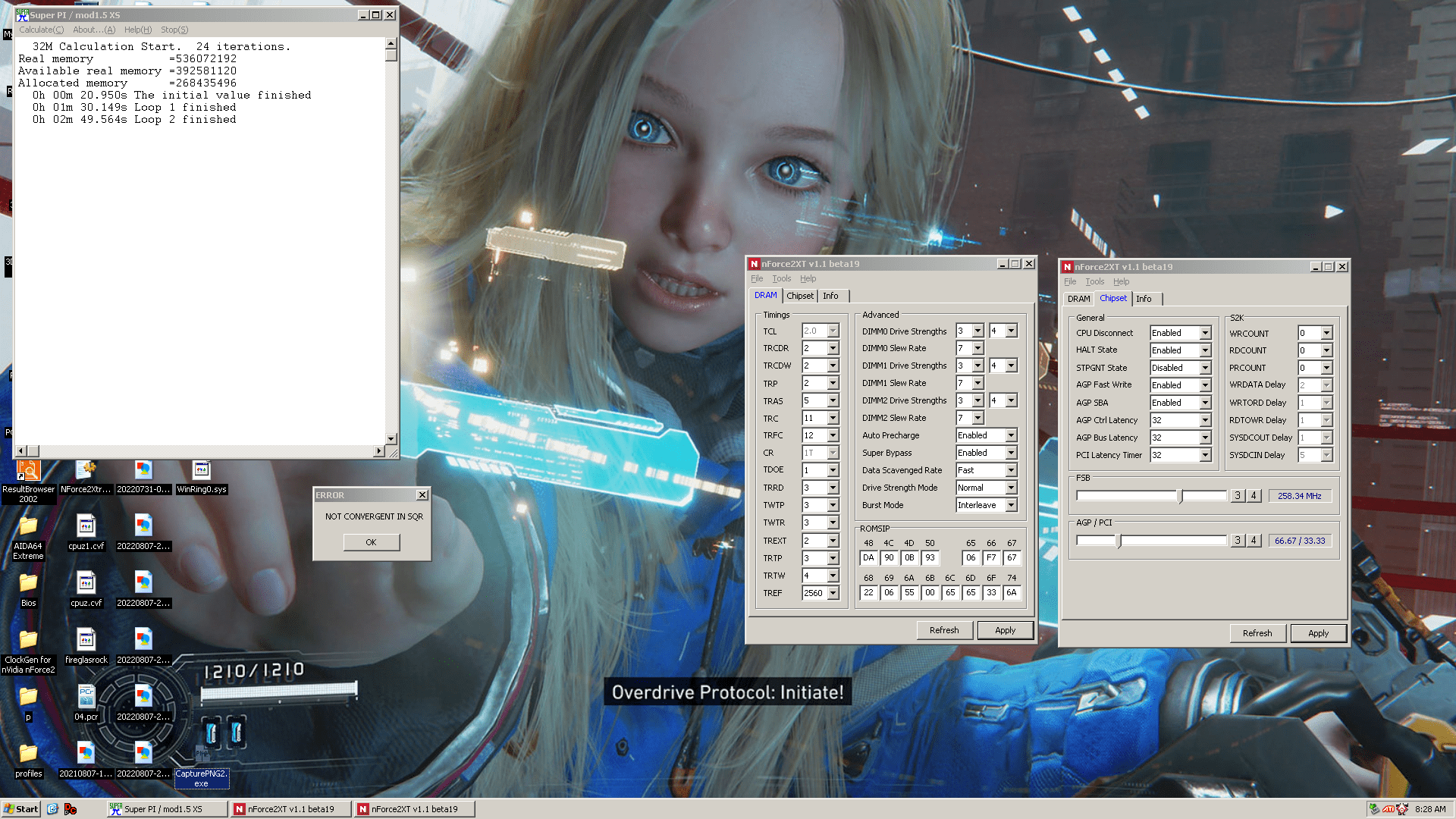

Um ein ATI Problem auszuschließen, habe ich auch mit der 7600GT getestet. Das gleiche Bild. Was aber hilft, ist AGP SBA im BIOS zu deaktivieren. Das führt aber zu schlechteren Ergebnissen. 😅
PCI register mäßig habe ich nichts gefunden was helfen könnte. Es sieht für mich so aus, dass es eher an den Romsips oder an der Signalqualität selbst liegt. Aber das ist geraten.
AGP Controller latency lässt sich beim ASRock übers BIOS verstellen, in dem man die PCI latency verstellt. Ich teste weiter.
Ich muss meinen Post von heute Mittag etwas revidieren. Mir ist nach dem posten wieder eingefallen, dass ich bei diesem AN7 etwas an den SIP Werten umstellen muss, damit es zündet. 😅
Bei diesem Exemplar muss ich den Wert bei 74 auf 62 stellen, was normalerweise für CL3 vorgesehen ist. Damit geht dann mehr.:d
