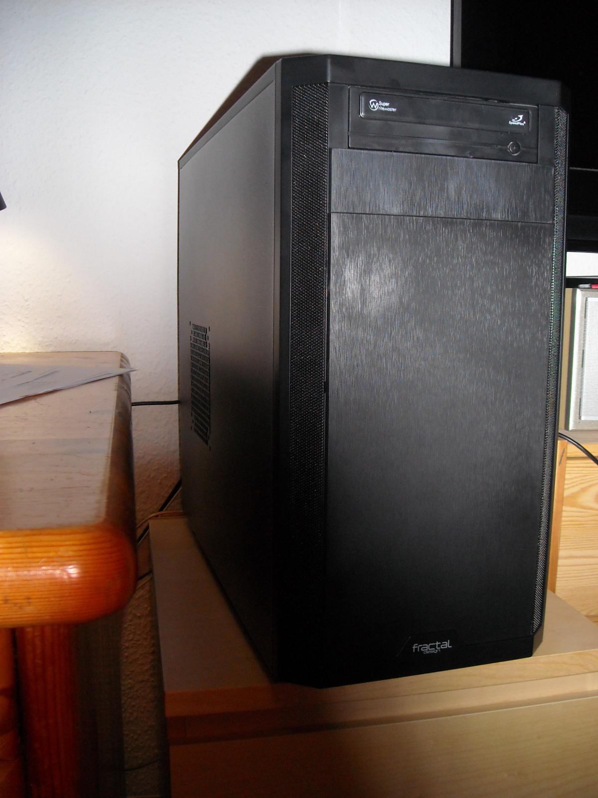

Jetzt habe ich auch das passende Gehäuse. Es ist nicht das Antec geworden, sondern das Fractal Core 3300.

Auf das Fractal Gehäuse bin ich zufällig gestoßen. Sieht gut aus und hat viel Platz für große Kühler.

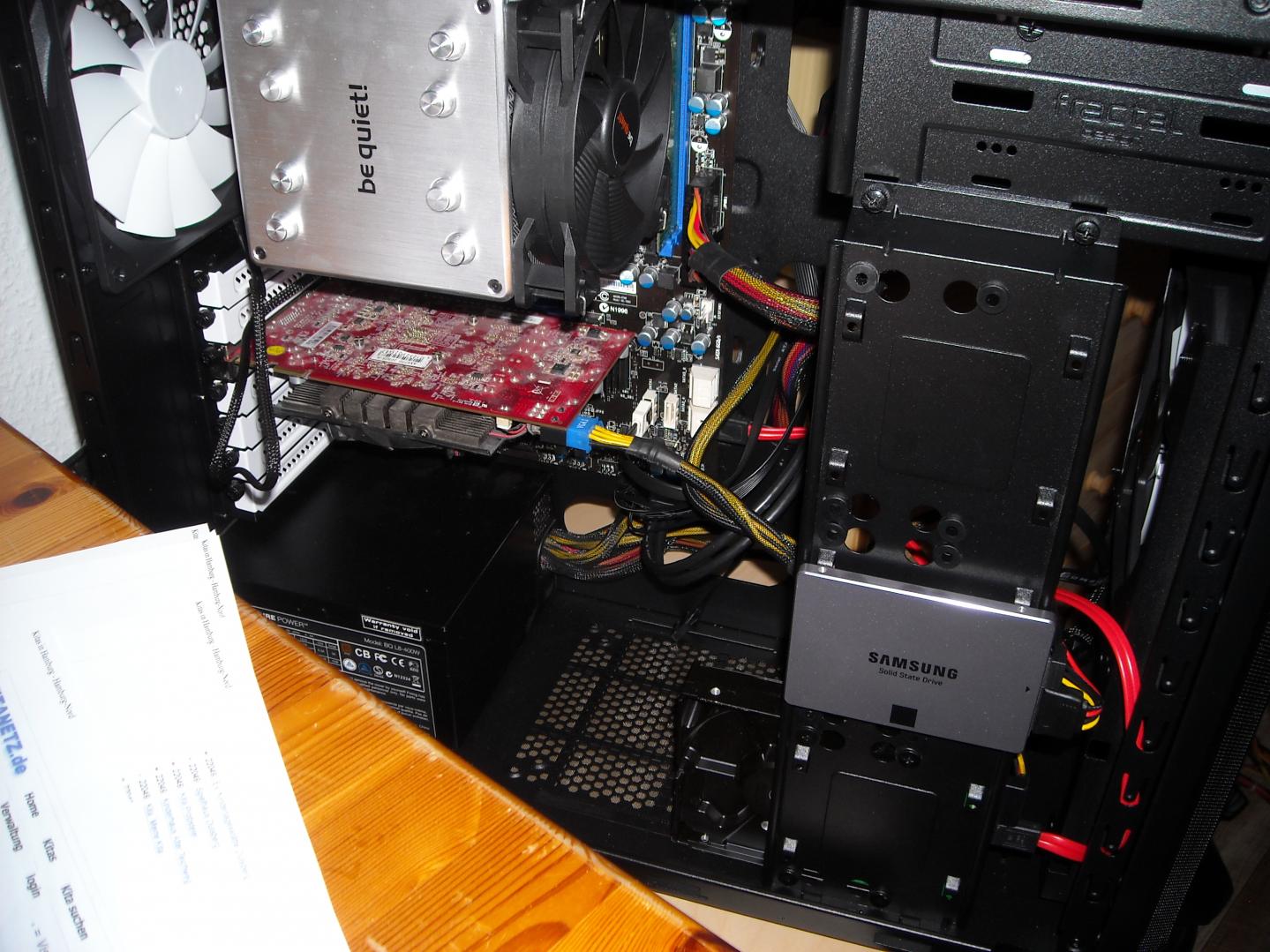

Ich habe jetzt alles fertig zusammengezimmert.
War echt ein Akt. Das Gehäuse ist zwar supergut und bietet echt viel Platz, aber der BeQuiet Shadow Rock 2 ist echt ein Monster.
Der eigentliche Einbau war gar nicht so schwer wie ich gedacht hatte, aber für die Zukunft sollte man da einiges beachten:
Baut man den Kühler auf das Board, BEVOR man das Board ins Gehäuse setzt, dann kommt man an die obere rechte Feststellschraube nicht mehr heran. Ergebnis: Mainboard wackelt. Und das ist bei einem 1KG schweren Kühler nicht so toll.
Also Kühler wieder raus, schraube reindrehen, kühler wieder drauf... hupsi... da hat man doch glatt den CPU Fan Stecker entfernt... tja, sitzt der Kühler erstmal wieder richtig, kommt man auch an diesen Anschluss nicht mehr heran.
Also Kühler wieder raus, Schraube fest, Stecker ran, Kühler drauf... und FESTDREHEN!
Das Festdrehen des Shadow Rock ist schwer, aber machbar. Da man den Kühler von der Unterseite des Mainboads aus befestigen muss, eignet sich eine Tischkante, auf die man das Gehäuse drauflegt ganz gut dafür. Nur aufpassen, dass das Gehäuse samt Innenleben nicht vom Tisch fällt. Aber wie gesagt, dieser Teil des Einbaus war gar nicht so schwer.
Die mitgelieferte Wärmeleitpaste reicht auch für 3 Anwendungen, sodass man da ruhig mal was falsch machen darf.
Im Moment läuft der Rechner auf 34°C und der CPU Fan dreht mit 417 Umdrehungen.
(VGL: Ilde ab 40°C bei 1600 U/Min)
Und es ist, trotz zusätzlichem 3Pin Gehäuselüfter, sehr leise.

Könntest bei Gelegenheit ja auch mal nen Foto vom Innenleben posten. *Könntest/Musst aber nicht*
Nicht perfekt, aber besser als sonst. :wut:
