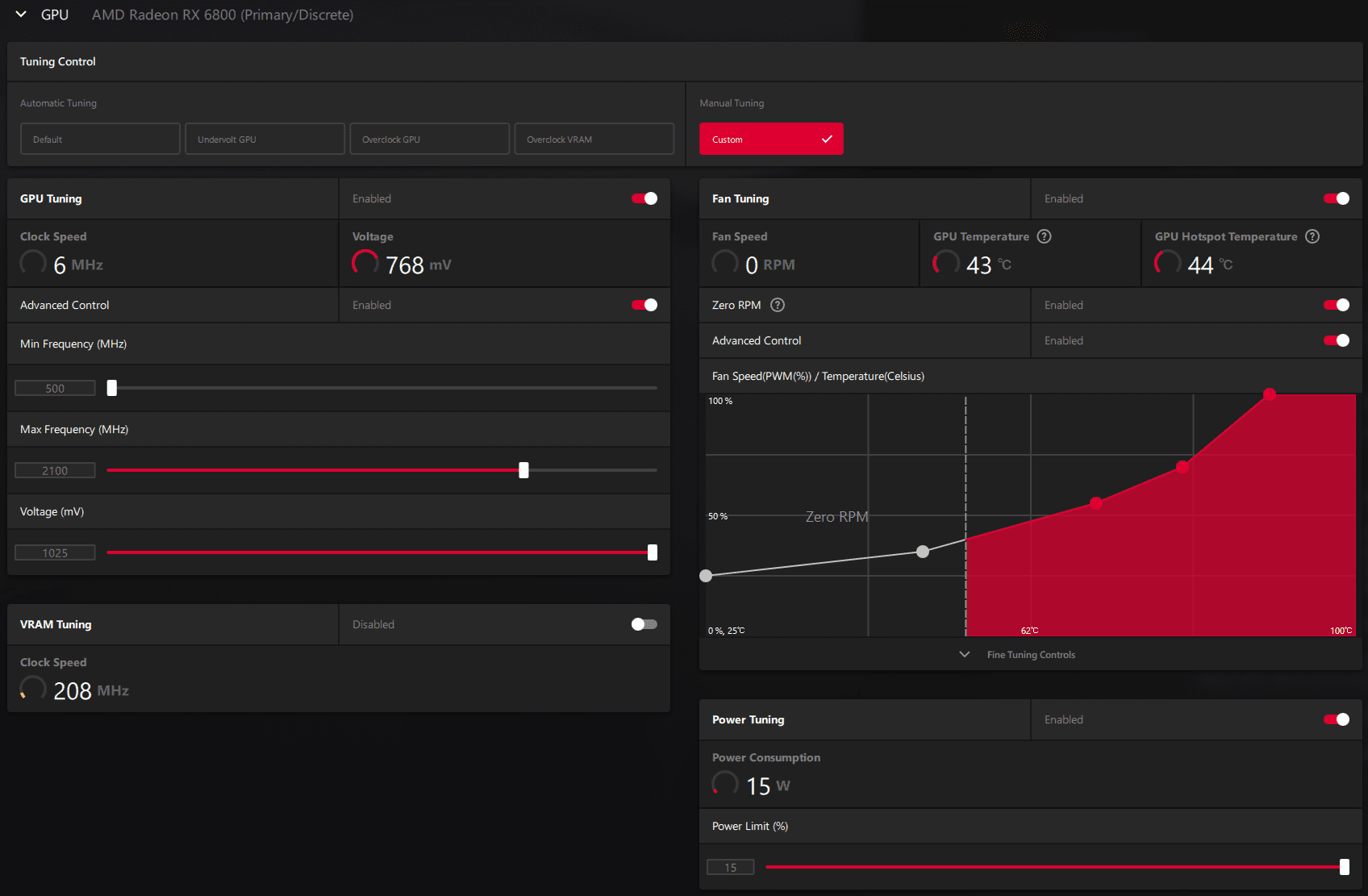

Im Adrenalin Powerlimit auf +15%, custom Lüfterkurve gesetzt und Takt lediglich auf 2200 + Voltage auf 975mV. Gelaufen ist Heaven sogar noch unter 925 aber nicht unter 900 so weit ich mich erinnere. Habe dann auch gedacht, komm mit Puffer und für bessere Frametimes sollten 975 ok sein.

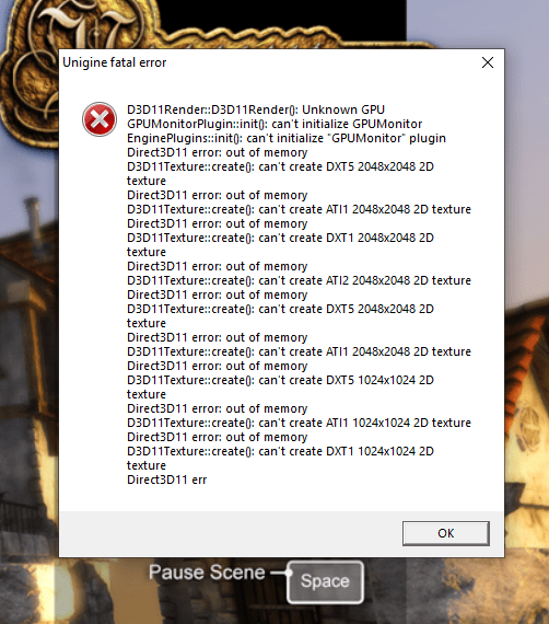

3DMark gestartet: jedesmal innerhalb wenigen 1-2 Sekunden Absturz! Superposition: das Gleiche!
Undervolt komplett rausgenommen, sprich Stock settings: Crashes bei allen Benchmarks bleiben! Furmark läuft allerdings mehrer Minuten. Habs nicht länger getestet.

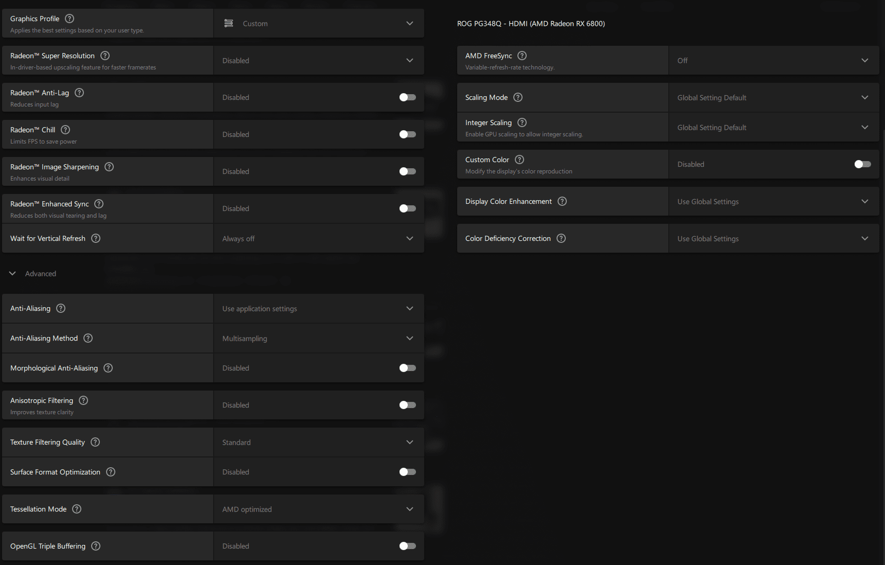

  • Gsync + Freesync + Vsync + sonstige AMD Features deaktivert (siehe Bild unten)

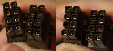

  • GPU ist mit 2 separaten Kabeln am Netzteil angeschlossen (nochmal gecheckt)

Wie waren deine Einstellungen im Wattman von Adrenalin genau?
Hast du den Mintakt auch angezogen? Den hochzuziehen war Anfang 2021 mal bei einem Treiberbug hilfreich, seitdem nicht empfehlenswert.
Musste erstmal nachschauen was der Wattman ist ^^ Habe gesehen da gab es mal wohl eine Kurve die man genauer einstellen konnte. Jetzt sind da eher nur paar Schieberegler.
Grob hatte ich hier immer Power Limit auf +15%, weil ein Tutorial meinte das sei was die Karte mehr ziehen darf wenn er es benötigt und dürfe immer auf max stehen. Dazu habe ich den Takt immer auf Standard (2105) oder tiefer gestellt, sowie Voltage zwischen 925 bis 1025 alles durchgetestet, aber anfänglich lief es auf 975 recht ok. Wusste nicht dass ein Undervolt mit erhöhtem Power Limit zu crashes kommen kann.
Ram hatte ich auf Fast Timing und max 2150 getestet aber nach den Abstürzen komplett auf disabled gesetzt, um die Fehlersuche zu vereinfachen.
Ah ja in der Tat den habe ich wenn der Takt bei 2100 war auch auf 1800-2000 gesetzt, da ich hier auch gelesen hatte dass es helfen sollte.

Hab auch mal getestet nach Treiberinstallation gar nix in Adrenalin zu ändern = Timeout.
Nochmal Takt auf 2100, Lüfterkurve eingestellt, mal Issue Detection abgestellt = Timeout nur ohne Meldung von Adrenalin.
Interessant war aber dass der Treiber aussteigt wieder lädt und der Benchmark 10-15 Sekunden weiter läuft bis er wieder aussteigt und dann wieder lädt. Zumindest bei Heaven auf DirectX9. Werde nochmal Shader leeren und mit deaktivierten MPO testen, da es überall als einer der Ursachen beschrieben wird. Hatte auch mit deaktivierten Overlab probiert und sonst ist auch kein Programm auf.
Edit5:
Hm lief zumindest zum 1.Mal 30 Sekunden durch bis zum ersten Timout. Werde mal mit dem Powertarget ins Minus gehen und schauen ob das was bringt, obwohl ich dann an der Karte zweifeln würde, da die ca. 160W gezogen hat und CPU bei 3% Auslastung war, also hier das Netzteil überhaupt nicht begrenzen sollte. Gut könnte ja wieder sein dass Takt und Powertarget hier abgestimmt sein müssen und der Treiber einfach empfindlich ist. Mal sehen.
Edit6:
Ne hab -5% Power Limit getestet = Timeout. Wieder auf 0 gesetzt und Takt nochmal 100 runter auf 2000 = Timeout. Normalerweise sollte das senken des Takts schon eine flachere Kurve einstellen und somit niedriger takten und auch verbrauchen. Trotzdem sofortiger Timeout, auch wieder mit Dx11 getestet.
Die Timeout detection in der Registry zu verlängern sollte nix bringen, da das System dann trotzdem freezed und er Treiber aussteigt. Lediglich die Nachricht vom System kommt später.
Vielleicht sollte ich ohne Adreanlin und mit dem MPT Tool testen. Dort kann ich doch auch alle Werte setzen, vielleicht bringt das was. Verstehe nur nicht was sich geändert haben soll, dass die Karte jetzt so Macken macht. Ich checks nicht. Habe ja nie crazy übertaktet oder so. Takt war immer max auf Standard, also was soll hier passiert sein seit Ersteinbau?
Vielleicht doch korrupte Daten? Das gehe vielleicht an wenn ich nochmal geschlafen hab. Gut dass ich Urlaub hab.
Edit7:
Treiber 23.2.1 getestet = Timeout. Denke ich teste nochmal den aktuellsten 23.12.1 und schaue nochmal, ob ich ohne Adrenalin irgendwie weiterkomme.
Yo 23.12.1 installiert, eingestellt, Heaven gestartet = instant Timeout.

Wie alt ist das Netzteil, wie die Karte dort genau angeschlossen?
Jau CPU und Ram auf Stock, Memtest ohne Fehler durchgelaufen.
Netzteil ist nagelneu wie die restliche Hardware auch, alles ca. letzten Monat angekommen so wie im SFF Forum zu sehen, link war im Eingangspost recht weit oben bei der Hardwareliste. Angeschlossen über Riser des Ghost S1.

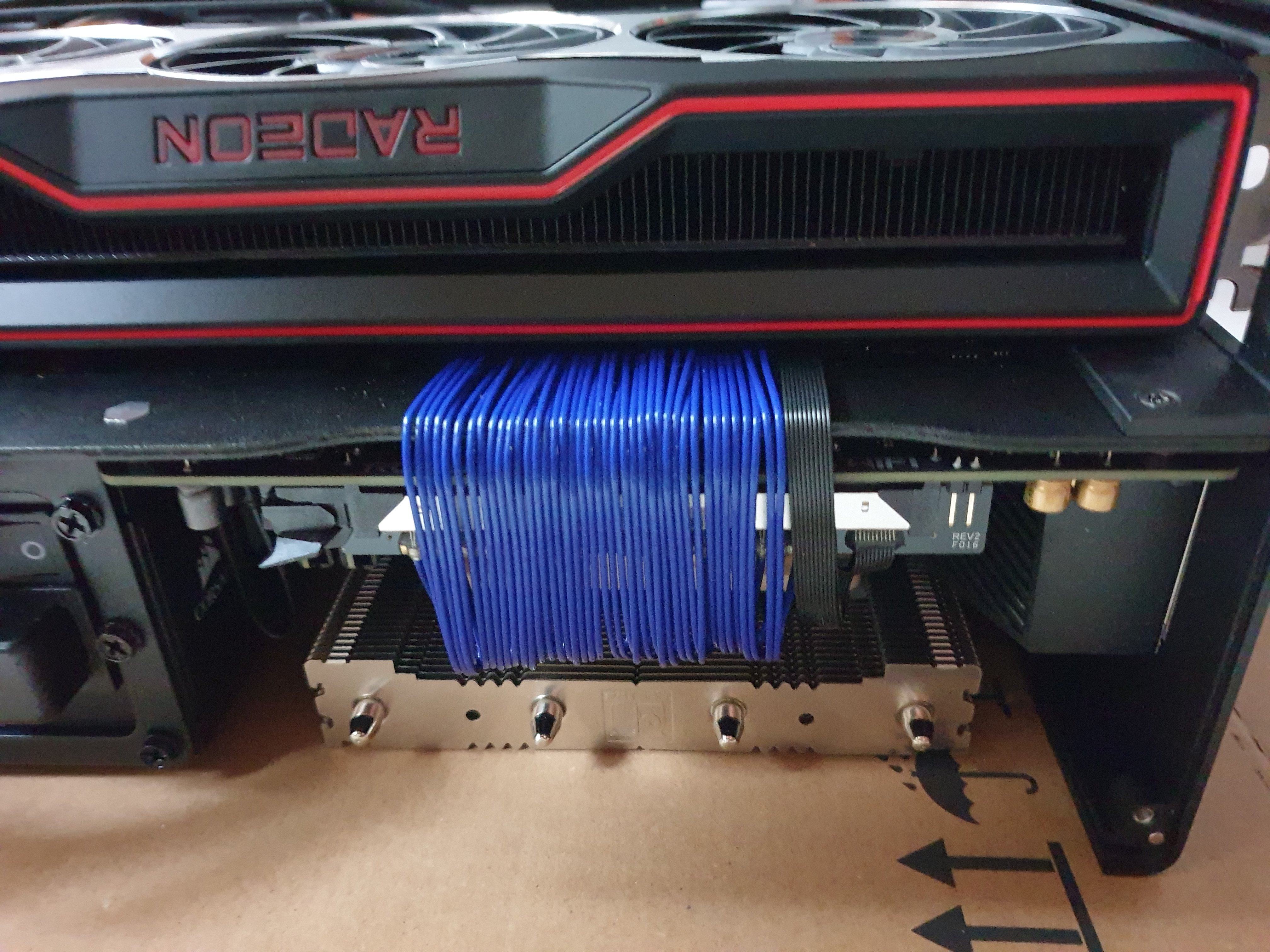

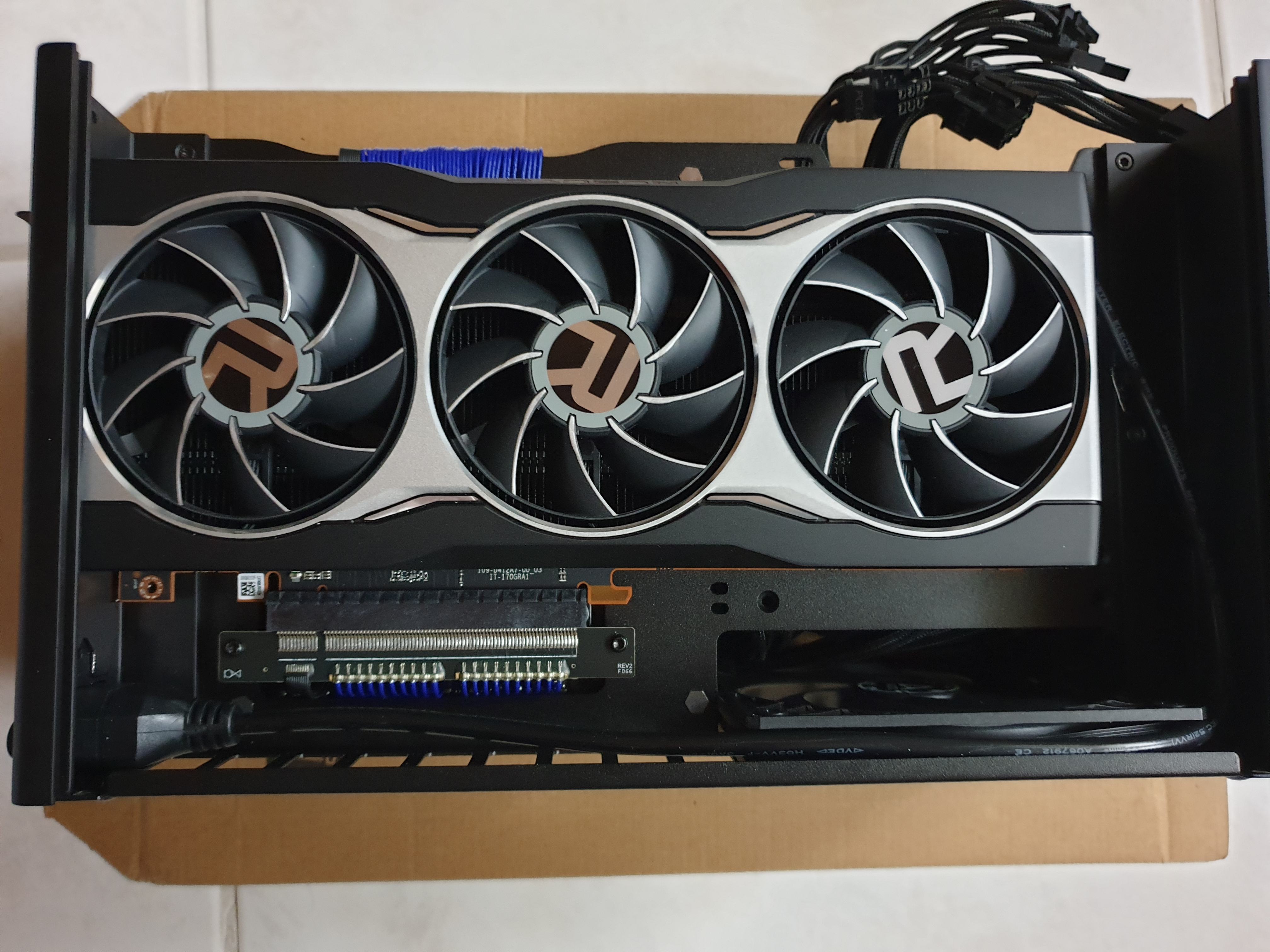

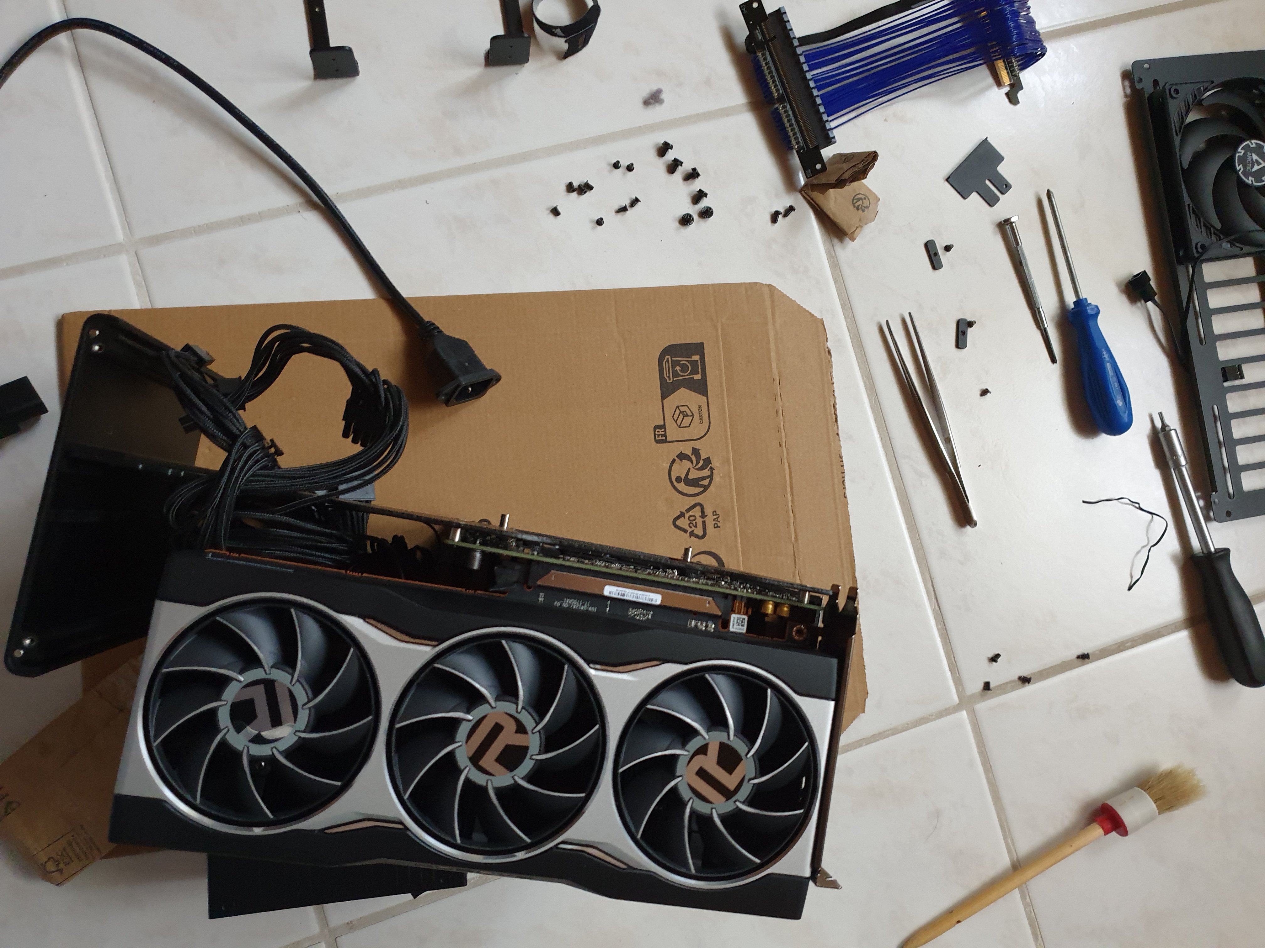

Öhm, das mit dem Riser Cable ist neu.
Kannst du das aus der Gleichung nehmen und die Karte direkt ins Board bringen?
Oder zumindest im BIOS mal auf PCIe Gen 3 stellen?
Es wäre nicht das erste Mal das Riser Kabel Probleme machen :/
Ok eigentlich nix neues im SFF Bereich und würde auch nicht erklären warum die Karte mehrere Benchmarks durchgelaufen ist am Anfang. Wie gesagt verrutschen kann sie eigentlich nicht, aber ich wollte eh noch den Sitz der Karte checken. Direkt in den Slot kann ich sie nur schwer stecken, dazu müsste ich den kompletten Rechner auseinander nehmen, und alle Teile nackt auf dem Tisch anschließen sozusagen. Im Case denke ich nicht zu realisieren.
Auf der Suche. Saß alles recht fest mit mehreren Schrauben.
Und schon ohne Riser und komplett Stock getestet? ;-)
RMA bei AMD muss wohl der Erstkaeufer machen. Ka, ob da ne Vollmacht tut.
Konnte ich anschließen nach 25 Schrauben aber gefällt mir nicht wie die Karte Kontakt hat zum Kühler.
RMA bezogen wäre ich auf den Verkäufer aus der Bucht angewiesen. Mach mir wenig Hoffnung. Aber fragen kostet nix. Wäre schlimmsten Falls ne teure Bücherstütze. Kauf dann halt demnächst eine Nvidia.
Vielleicht was zwischen klemmen.
Edit:
Warum werden Bilder ohne Bearbeitung immer in 20facher Vergrößerung eingefügt.
Hab jetzt Pappe dazwischen geklemmt und versuch dass mal irgendwie zu verkabeln. Hab ja sonst nix zu tun so an einem Mittwoch.
Edit2:
Ok GPU ist verkabelt. Netzstecker kann ich auch direkt ins Netzteil stecken und dann kann die Rakete starten. Habe einen der PCIE Stecker in ein anderen Slot des Netzteils gepackt. Guck nochmal ob es hier vielleicht verschiedene Rails gibt und dann Netzschalter drücken und in Deckung springen.
CPU und beide PCIE für die GPU stecken im markierten Bereich. Netzteil hat single Rail Design also gibt es keine weitere Aufteilung. Raketenstart wird angegangen.
Edit3:
Tja was soll ich sagen, Rakete gestartet = Timeout. Damit wäre der Riser auch ausgeschlossen, obwohl er PCIE 4.0 Specs übertreffen soll laut Louqe. Was vielleicht sein kann, dass durch das ältere Bios hier vom Board nicht korrekt geregelt wird. Werde mal sicherheitshalber Gen3 testen.

Als ich kann schon hartnäckig sein wenn mich was interessiert. Nochmal die PCIE Kabel gecheckt. Finde den Fehler. Habs extra mal nicht markiert für den lustigen Suchspass.
Weiß nicht ob das unbedingt jetzt unbedingt solche Fehler verursachen kann, aber ich teste jetzt doch nochmal gefühlt zum 100sten Mal. Wenns das war, dann nicht oh wei AMD, sondern wtf Corsair.
Edit:
Zu früh gefreut. War nicht der Fehler.
Hab AMD Treiber nochmal komplett entfernt, neu gestartet und da ist mir ein random Einzeiler aus Reddit eingefallen, da meinte einer seine Lösung wäre einfach nur den Standard Treiber von Windows zu nutzen. Klang so weird und hey wenn dann probieren wir alles mal aus. Interessant hier es kommt ein anderer Fehler:
Die Frage ist kann er den Speicher nicht ansprechen weil der Treiber fehlt oder ist das insgeheim der Fehler der auch den Timeout verursacht wenn der Treiber installiert ist. Beide Fehlermeldungen ploppen zumindest direkt beim Starten eines Benchmarks auf.
Edit:
Habs gecheckt, ist ein Fehler verursacht durch den fehlenden Treiber. Ohne arbeitet Resizable Bar eben nicht.

Mit der Info habe ich Valley installiert und mit dem möglichst niedrigsten Takt 600 in Dx9 gestartet. Lief schonmal knapp ne Minute. Heißt hier gibt es zumindest auch ein Takt / Spannungsproblem. Vielleicht sind untere Taktstufen nicht richtig eingestellt. Ich muss das mal ausgiebig ausloten. Vielleicht ist da doch was zu retten.
Edit:
Nächsten Erkenntnisse sind das bei Takt über 1000 auf bei längeren Valley läufen (wenns anfängt zu regnen ca.) der Timeout kommt.
Voltage war auf 1025 und Powerlimit auf 0. Also nochmal mit Powerlimit auf 5% und auf 10% jedesmal trotzdem Timeout und sogar paar Sekunden früher.
Also Voltage mal runter auf 925 gestellt und Powerlimit wieder auf 0. Crasht wieder später. Ergo das Problem ist hier nicht zu wenig Saft, sondern zu viel, bzw. dass zuviel benötigt wird.
Dann also nochmal runter mit dem Takt auf 800, Voltage auf 925 und siehe da Valley lief durch. Sprich Wenn der Chip unter 80W zieht läuft Valley zumindest durch.
Edit:
Seltsam wollte das ganze mit Heaven testen, kaum gestartet hab ich ganz vergessen für Heaven das gleiche Custom Profil anzulegen und startete somit auf Standard. Dachte sofort ja gut crasht halt sofort, aber lief bis fast zum Ende mit Takt boost auf 2300 und Powerdraw ca. um 200W. Einzige Einstellung die ich an Valley angeglichen habe war Dx9, könnte das daran liegen? Versteh die Welt nicht mehr.
Nochmal versucht auf Dx9 mit Takt 2000 925mV Powerlimit -5% Heaven laufen zu lassen. Immerhin kein Instant Crash aber kam nach einiger Zeit.
Dx9 800 925mV PL 0 auf Heaven lief wieder bisschen länger aber crashte obwohl Powerdraw nie über 80W ging. Ergo der Powerdraw für sich ist es auch nicht, sonst hätte ich Netzteil oder Kabel Fehler vermutet. Allein der Zufall dass es mal ziemlich lang auf 2300 Takt und 200W lief sollte das ausschließen.
Kurzer Test auf 600 925mV PL0 auf Dx11 in Heaven brachte instant Timeout. Also hier auch zumindest ein Zusammenhang. Directx sollte aktuell sein bei Win10 22H2. Übrig bleibt noch Win11 22H2, aber Besserung schieße ich aus. Die Tatsache dass selbst ein 600er Takt nicht ein paar Sekunden länger läuft sollte klar untermauern, dass hier keine Instabilität Ursache sein kann. Wäre beim Verhalten wie auf Dx9 vielleicht noch nachvollziehbar aber instant Timeout bei DirectX Wechsel kann ich zumindest nicht mehr auf Takt / Spannung zurückführen.

Hallo, das es bei einem spiel funktioniert und beim anderen nicht hängt von den grafikeinstellung ab und natürlich vom Spiel selbst da langweilt sich die Karte
Ne eine Grafikkarte sollte bei jedem Spiel funktionieren und nicht crashen. Dein Satz macht kein Sinn. Und ob sich die Karte langweilt ist dabei egal, sie sollte laufen und nicht abstürzen.
maximale frequenz von 2100 bei gedroselter voltage und +15 powerlimit und das mit einem riser kabel ?
Hab ich was übersehen?
2100 ist nicht maximale Frequenz, hab auch mit erhöhrter Voltage gestestet und mit niedriegem Takt. Karte steckte auch direkt im PCIE Slot. Jede Menge hast du übersehen. Wenn dann richtig lesen.

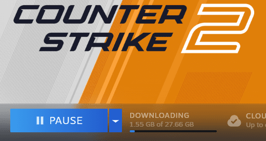

Mit CS2 meinst du soll die AMD GPU erstmal angeschlossen und Adreanlin installiert sein und dann mit der iGPU das Game testen? Oder jetzt ohne AMD GPU? Kann ich ja mal beides machen. Die Performance würd mich auch interessieren, aber denke da kommt nicht viel rum. Hab hier noch ein Lappy mit ner diskreten Intel Arc da stottert CS2 auch nur so. Aber gut mal schauen was passiert.
Edit2:
Mist hatte ja Windows auch platt gemacht.
