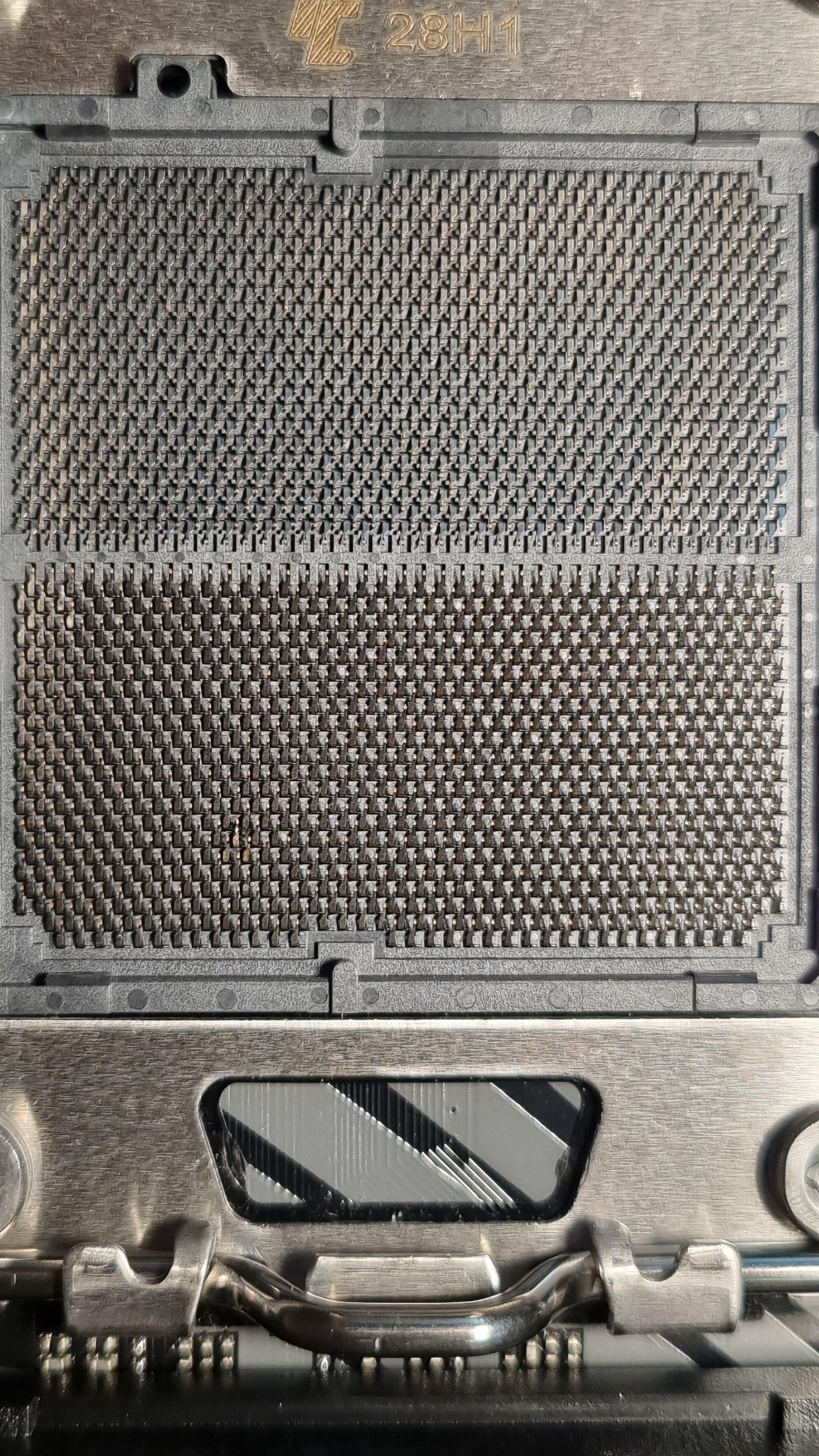

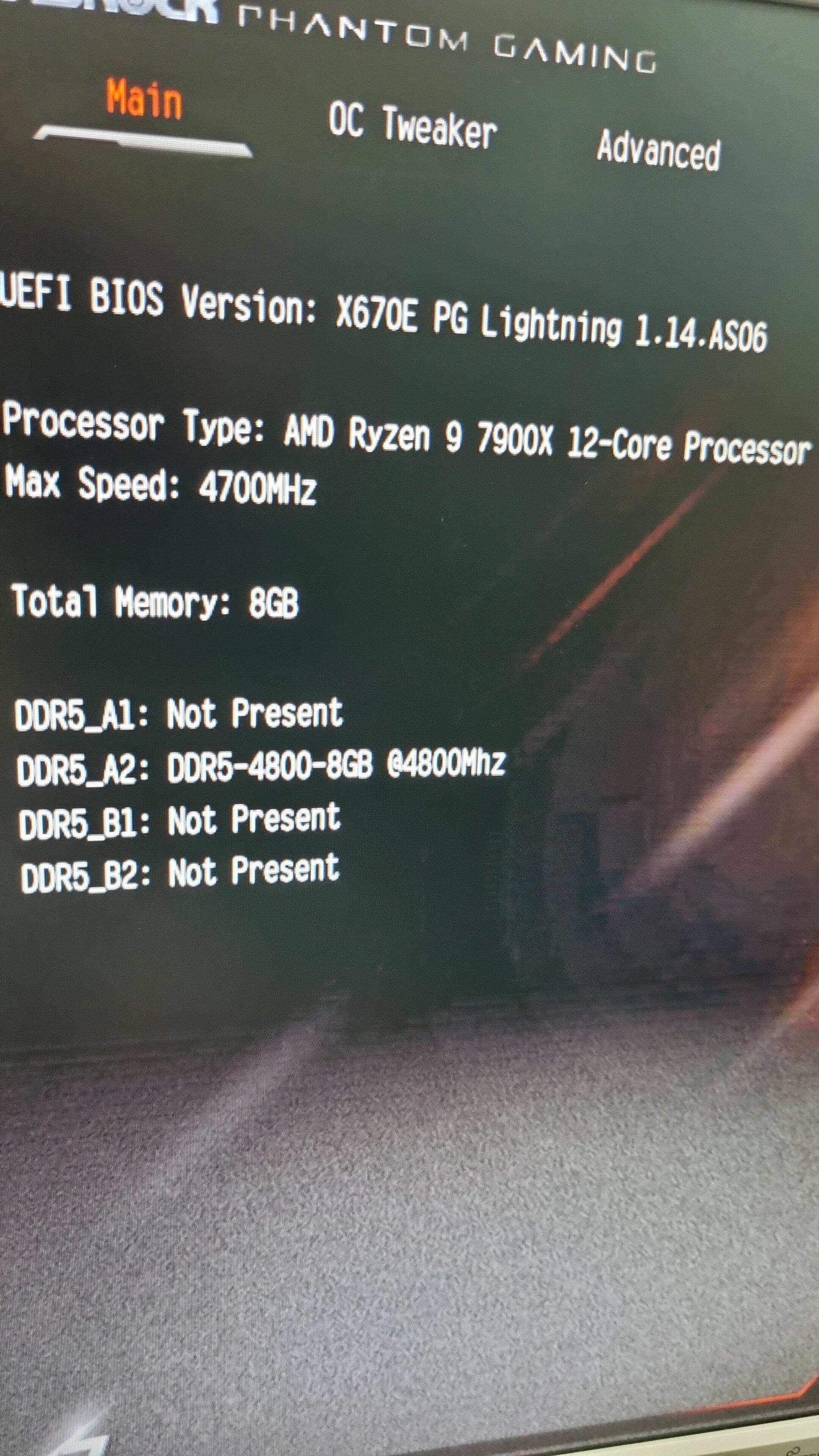

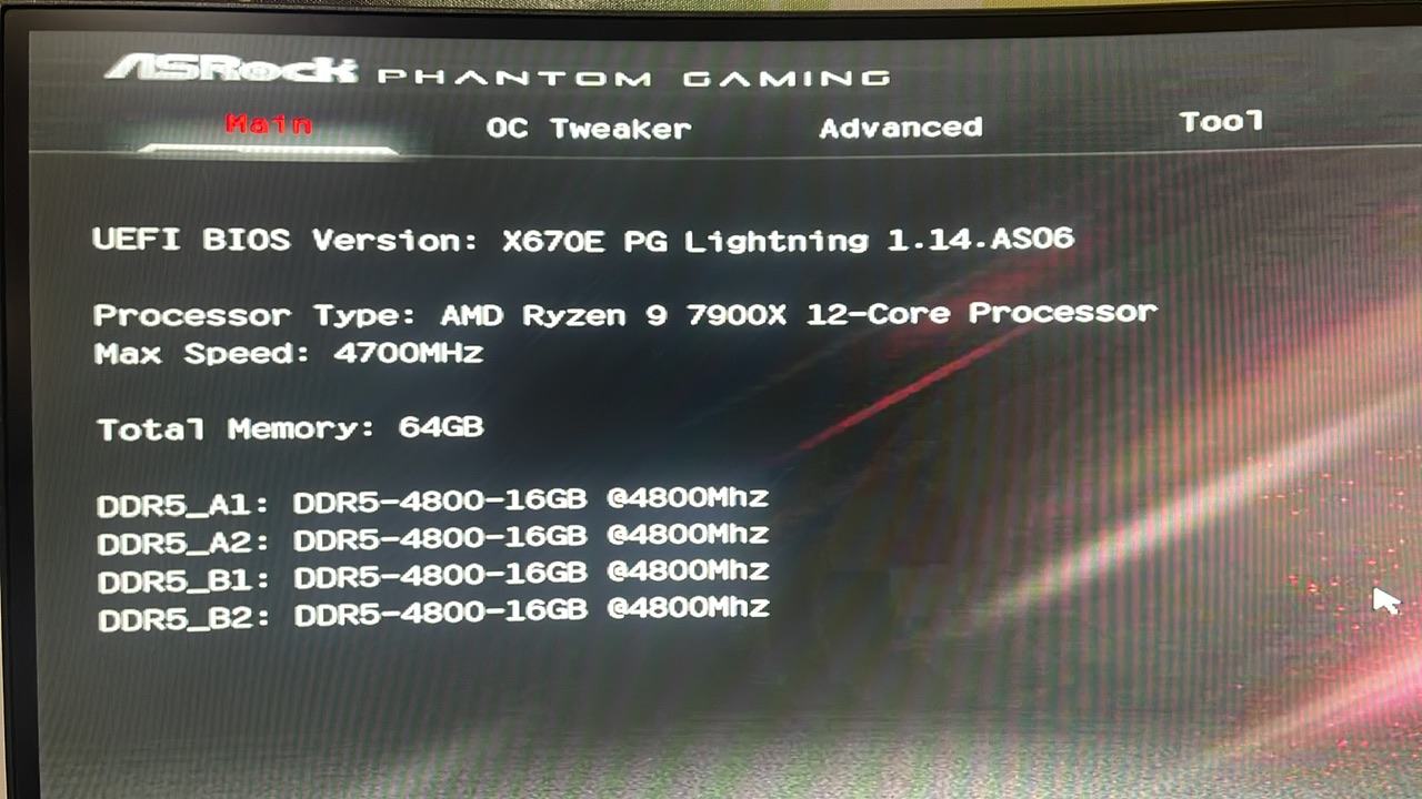

habe ein X670E PG Lightning Mainboard und einen Pin im Sockel verbogen.
gibts hier jemanden der das reparieren kann?

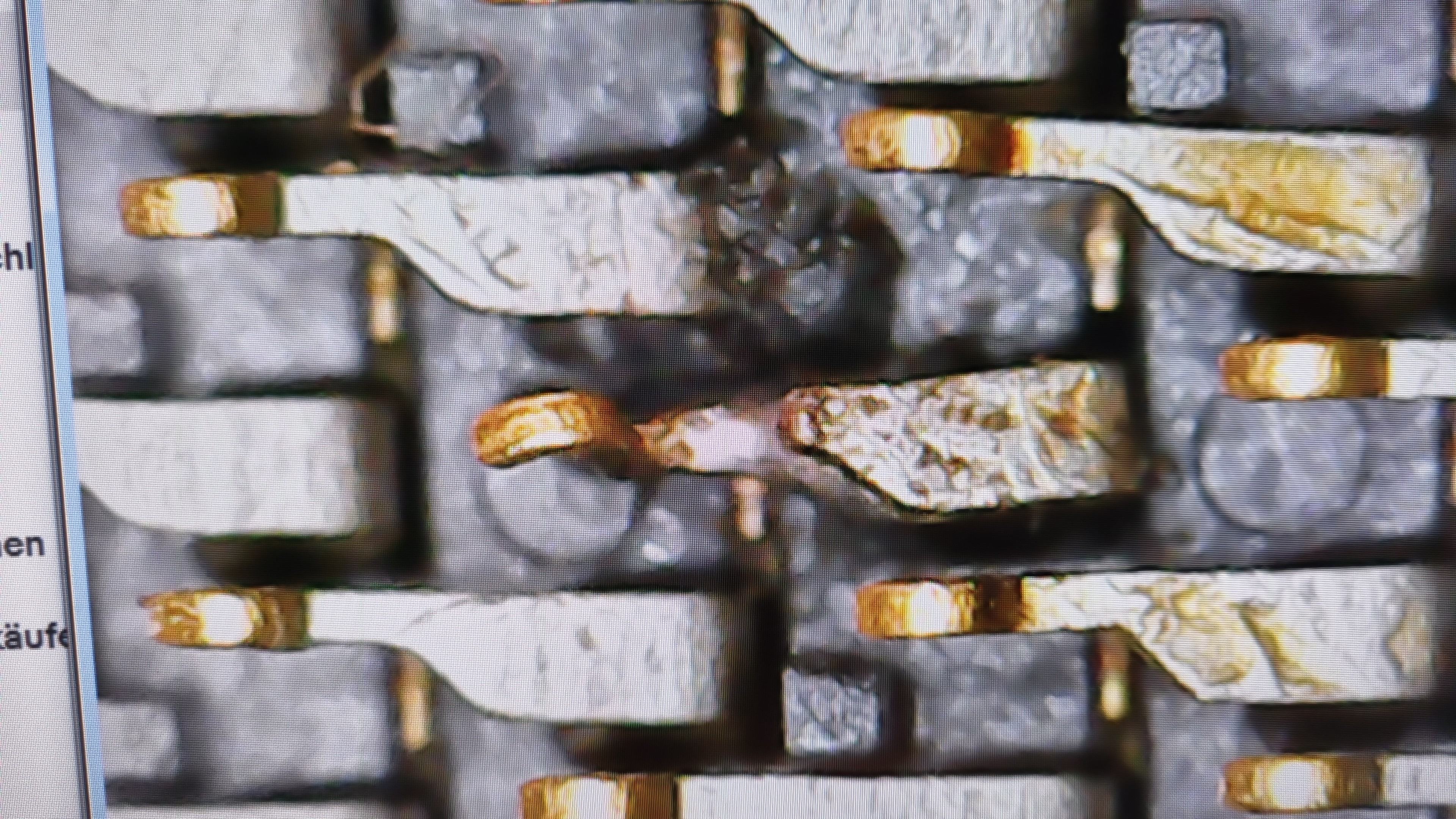

Nabend
Spitze am Pin hat gefehlt.
Passt auf die Dinger auf ,lassen sich nicht richten.
Wird nicht meins.
Kommt nur auf 2 und 4 Bild hab aber auch nur 1 Riegel
Gruss
Ubi
ubi

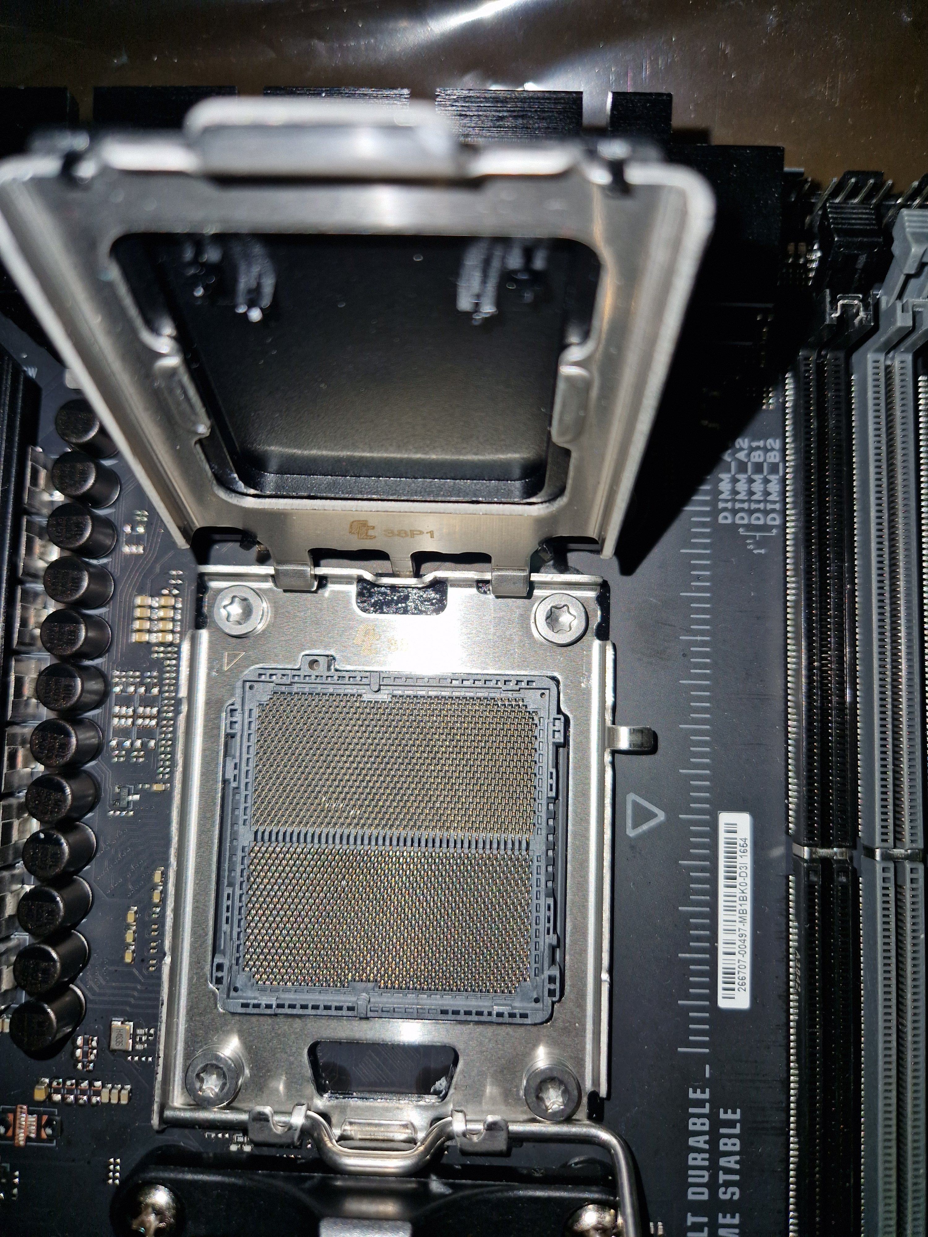

@ubi
Interessant. Hab hier das Problem bei dem Asus und da sehen die Pins ziehmlich anders aus.
Was sagt dein Bauchgefühl, selber versuchen oder lieber n Profi ran lassen? Meine Hauptsorge ist das Mini fitzelding ab zu brechen beim biegen.
