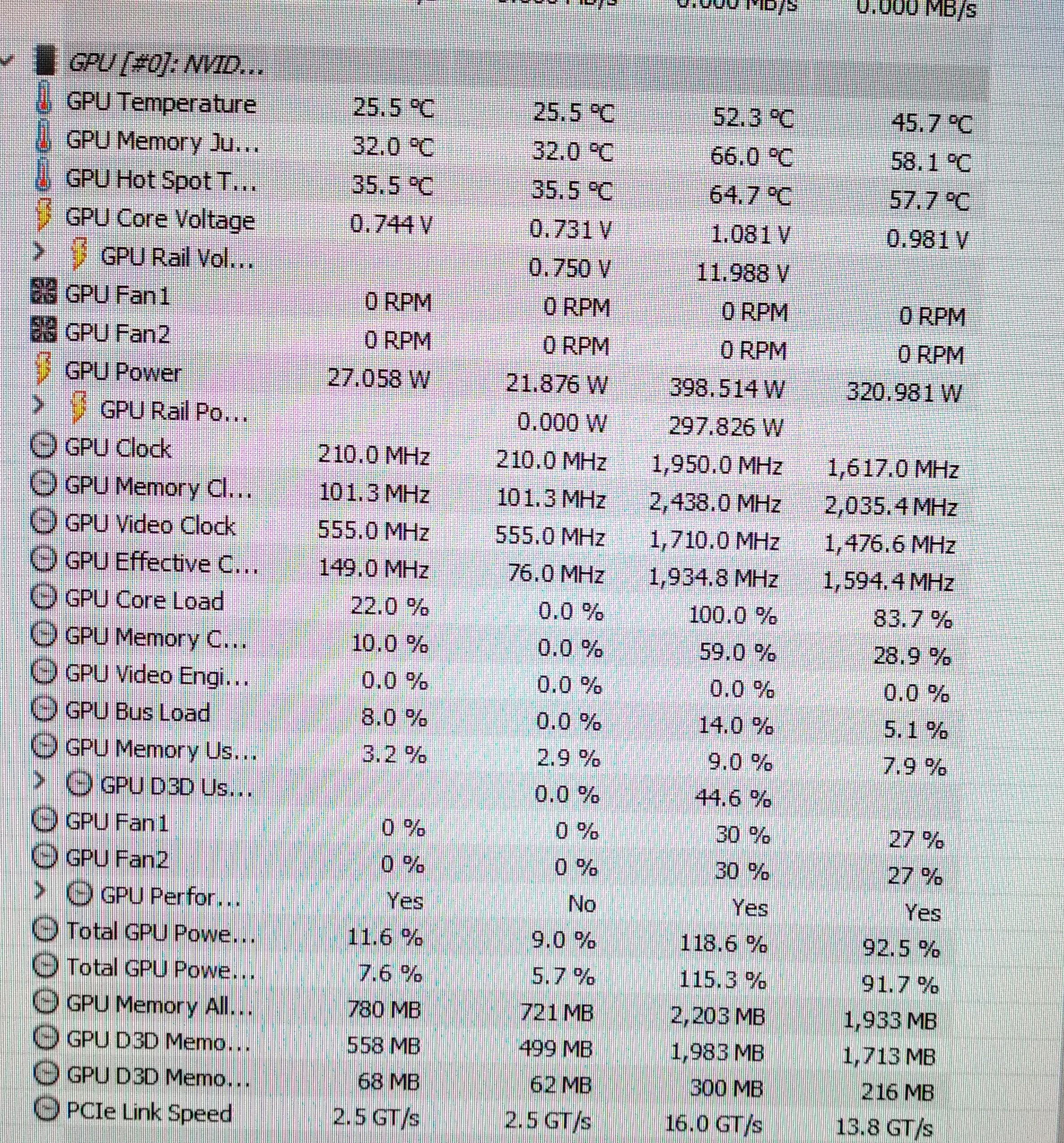

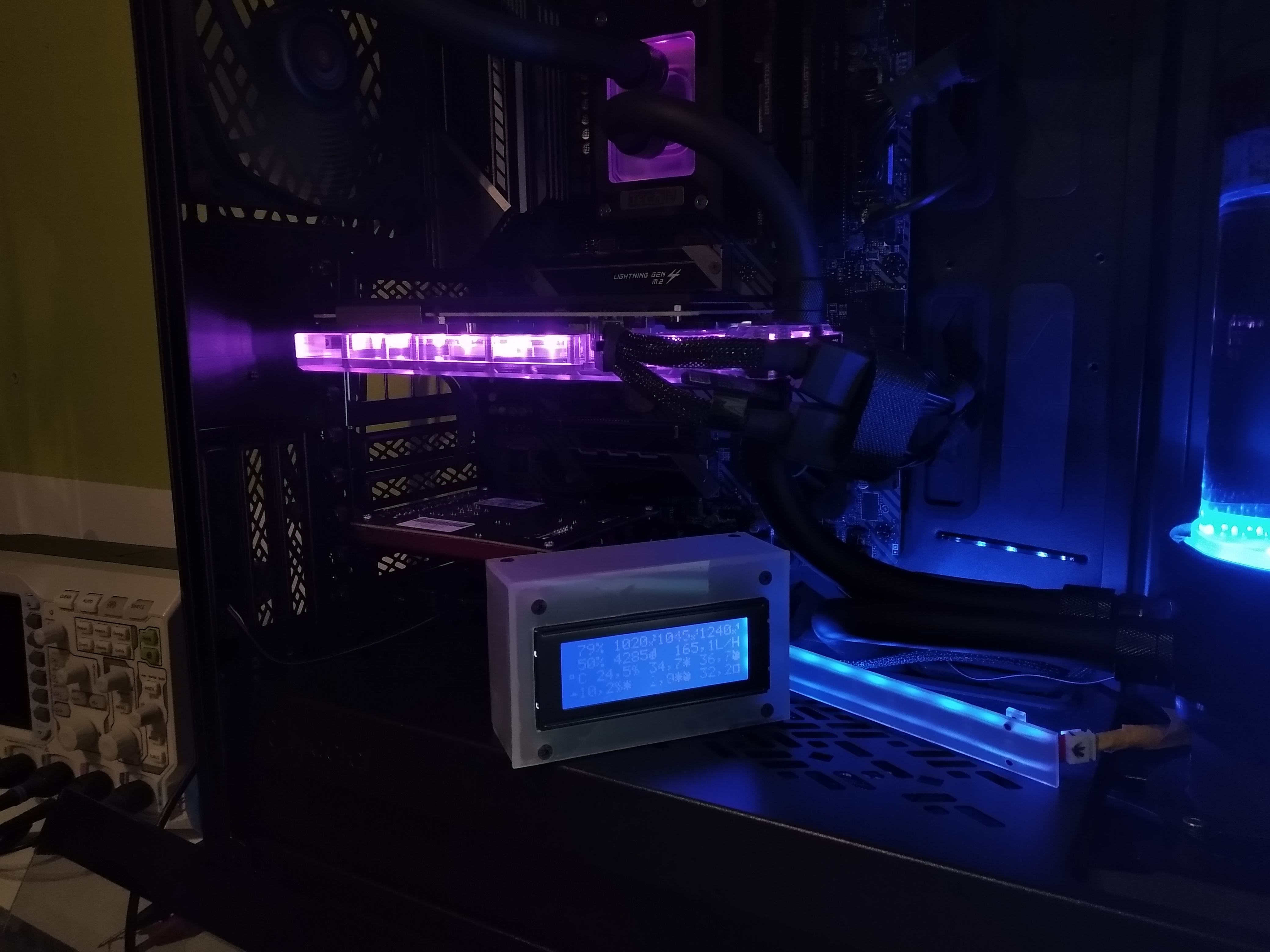

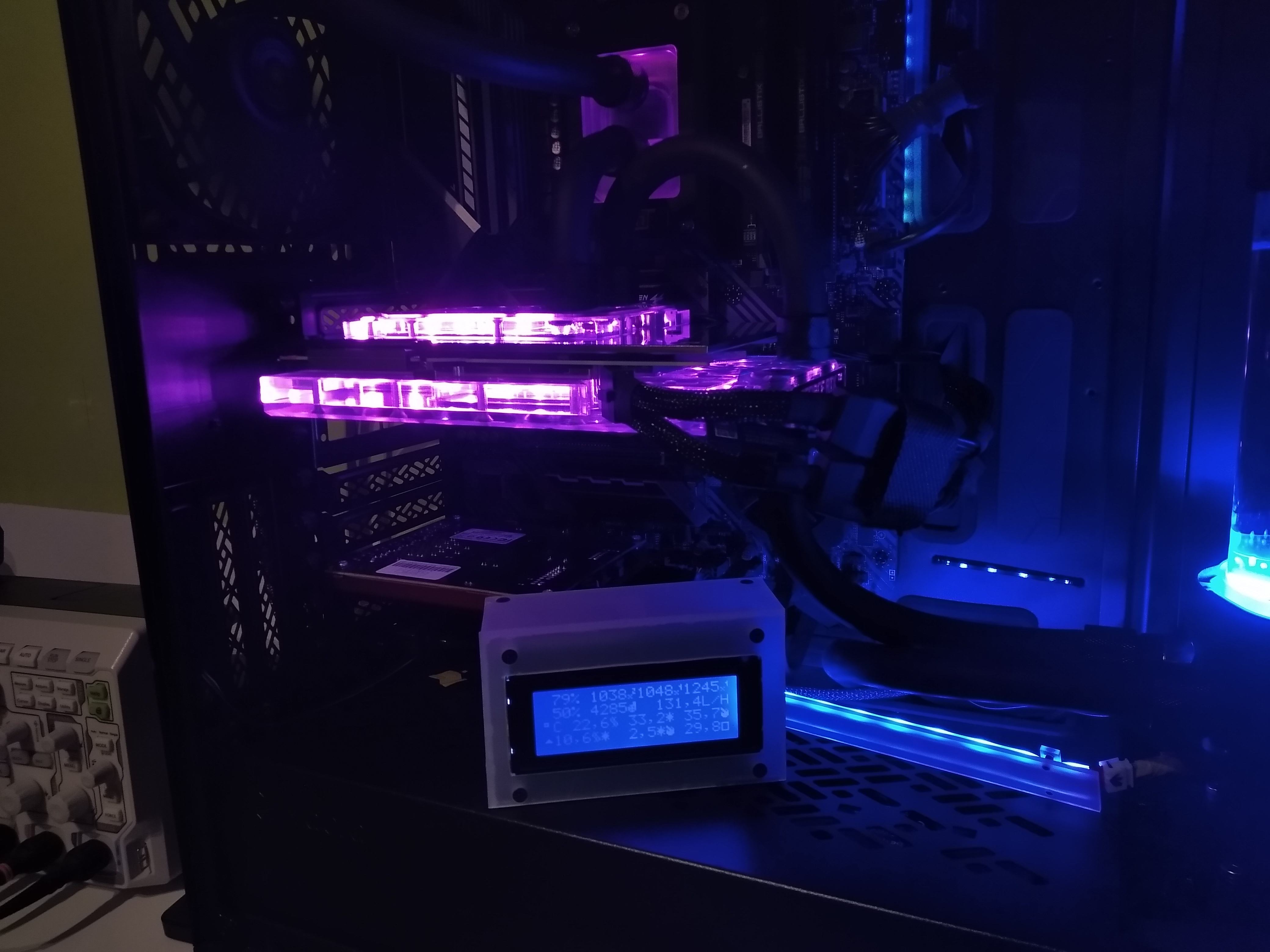

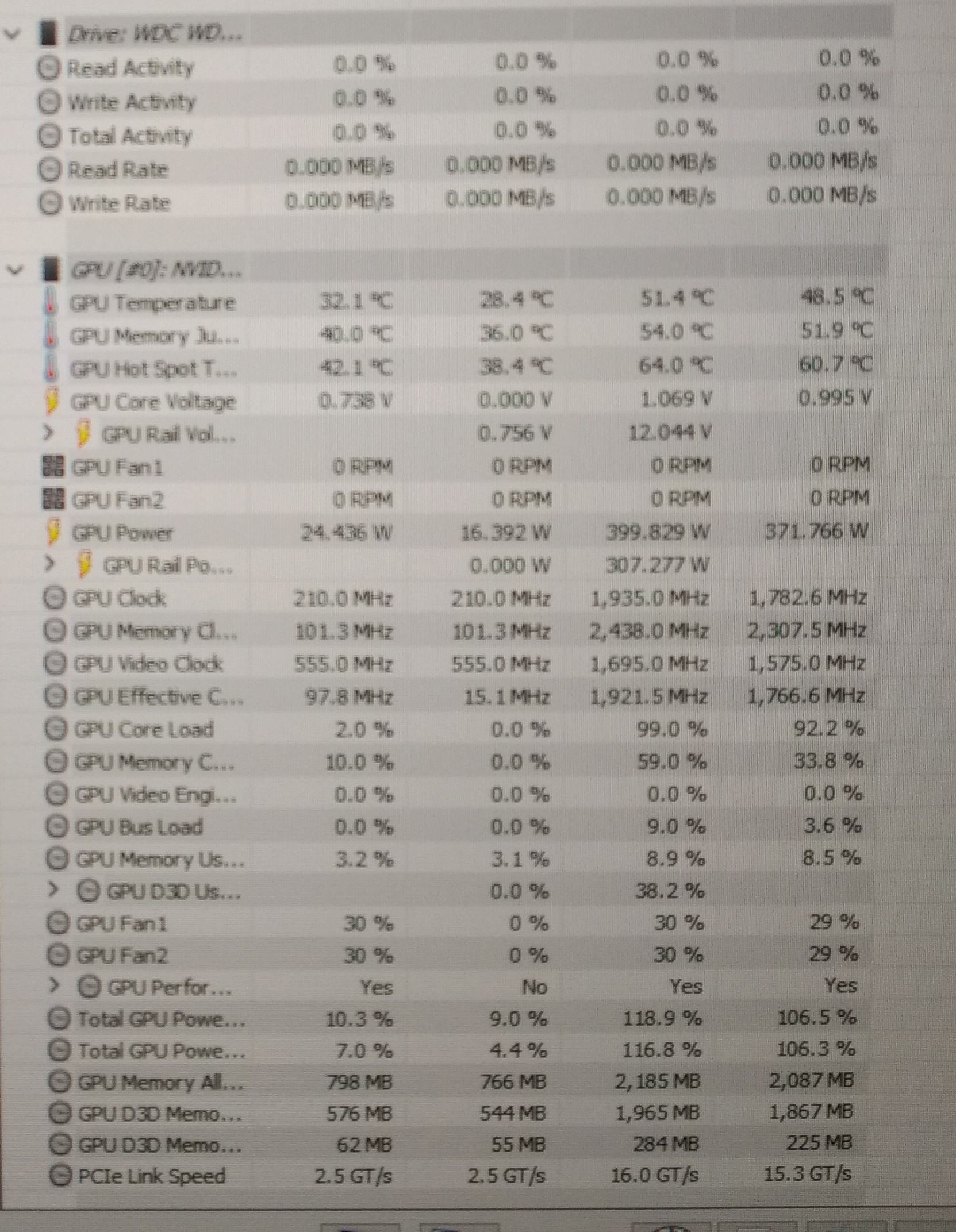

So hab umgebaut. Hier ein paar vorher nachher Werte. Als Test hab ich Crystal Mark mir je 60 runden verwendet. Lüfter auf 80% und Pumpe auf 50% fixiert. Die 3090 FE lief Stock aber mit max powerlimit. Das Ergebnis ist überraschend. Die Karte Taktete ohne die Backplate leicht höher. Ist aber kühler. K.A vielleicht müssen sich die Pads (Gelid ultimate) erst setzen. Weil wirklich gerade war Backplate die beim anschrauben nicht. Durchfluss sinkt um 34L/h. Temperatur zwischen Pumpen Ausgang und Radiator Eingang ist wie erwartet leicht höher (0,5°C). Luft Wasser Delta kaum verändert (0,4°C).
Hotspot blieb fast identisch. Was auch immer die Hotspot Komponente ist, diese wird durch die Backplate kaum bedient.
Aber deine VRam Temperatur ist um 12 Grad besser!
Das ist doch das Hauptargument bei den 3090er Karten und der aktiven Backplate!
Also in meinen Augen erfüllt sie ihren Zweck. Ist halte h Spielerei weil deine Karte vorher auch schon gut gekühlt war!

Definitiv. Nicht hübsch, aber ich kann jetzt bei Bedarf bedenkenlos Speicher übertakten
