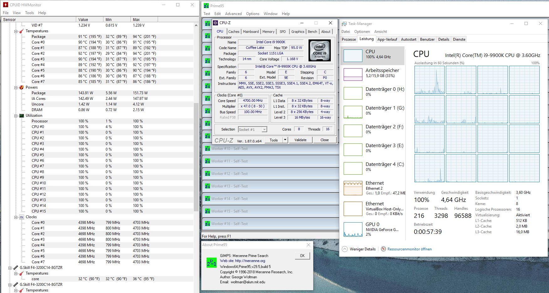

So sieht das schon nach 2 Minuten aus.

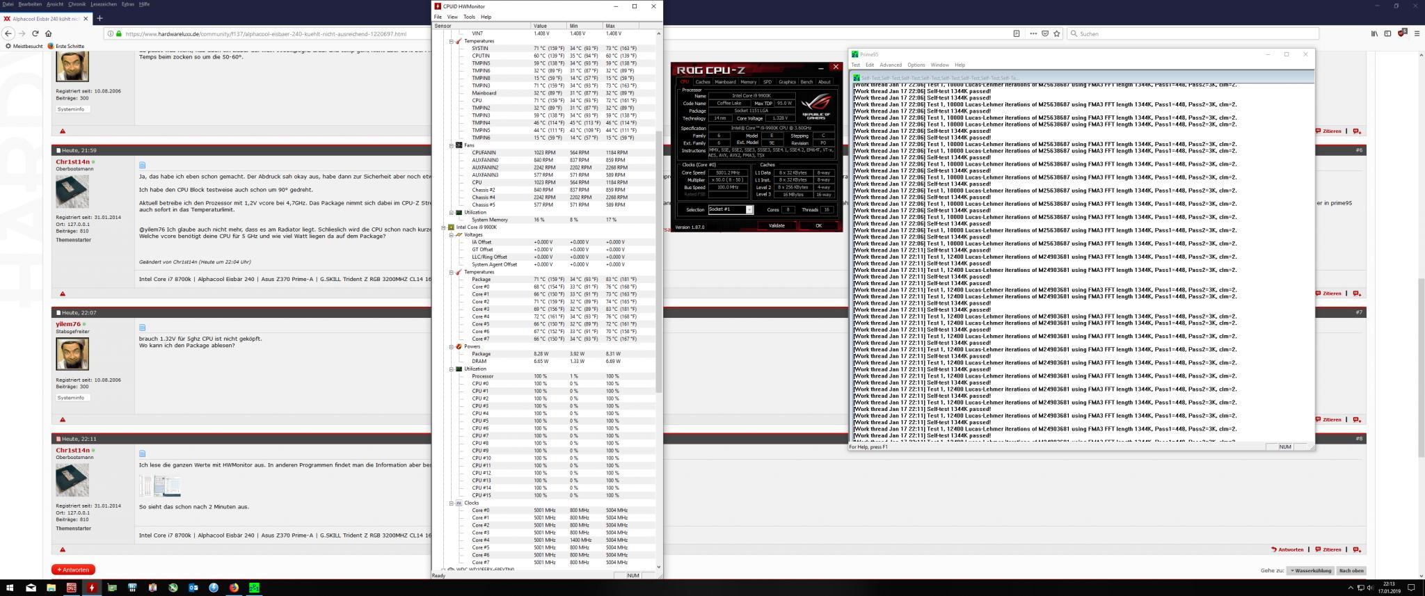

So siehts bei mir nach 10 min. mit Prime95.
