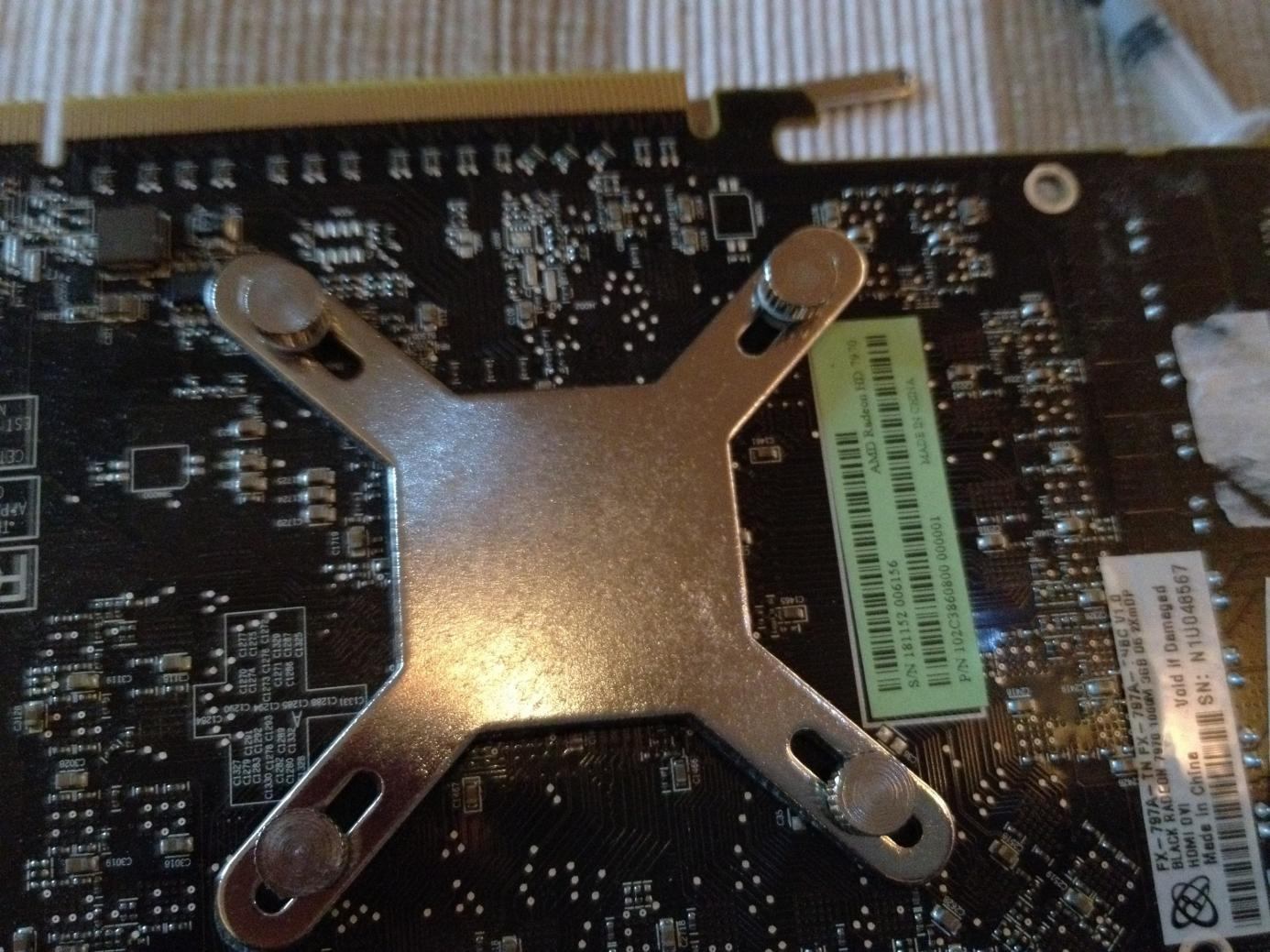

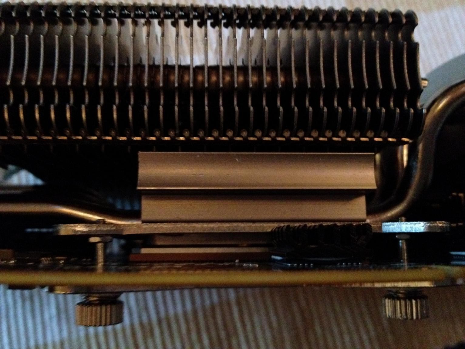

hab mal Bilder angegangen vielleicht weiß von euch noch einer ein Rat
nach 2 min Furmark nicht im Fullscreen hab ich 74°c gpu und 86°c gpu vrm

Na solang alle Anwendungen laufen ists doch an sich erstmal kein Problem. Werden Die VRMs evtl zu heiss? Du benutzt übrigens ein wenig viel Wärmeleitpaste wobei das auchnicht die Welt ausmachen sollte.
