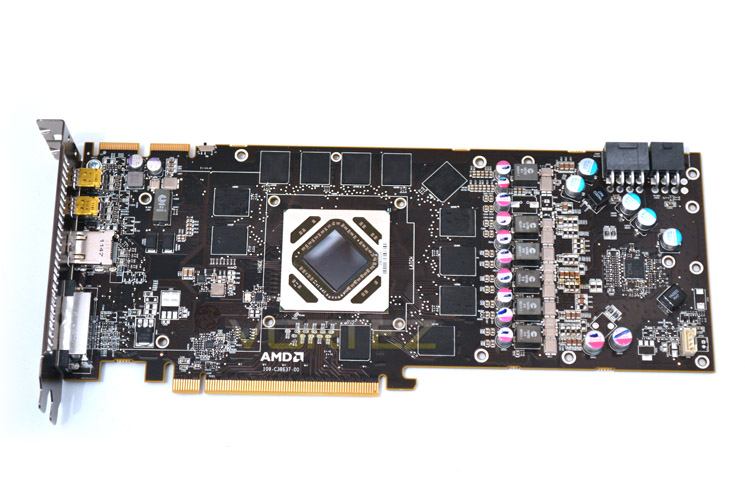

Leider ist meine 7970 beim Umbau auf den Peter kaputt gegangen :O( Ich hatte die Kühlkörper für die Spawas auf die falschen Bauteile geklebt und beim Versuch diese wieder zu entfernen die Bauteile beschädigt.
Ich hätte wohl besser gleich mal gefragt :heul:
Jetzt habe ich ein Bild angehängt, vielleicht wäre jemand mit mehr Erfahrung so nett und würde mir die Spannungswandler farbig einzeichnen ? Das sind doch die silbernen "Dinger" ? Sah für mich aus wie Lötstellen :asthanos:
Kann es da keinen Kurzschluss geben, wenn ich über die ganze Reihe den Heatspreader klebe ?
Ja die silbernen dinger sind das. Der kleber ist nicht leitend, da sollte nichts passieren. Und seite4 siehst es ja nochmal.
O.K. Danke Dir ! Kannst Du es der Sicherheit wegen noch einzeichnen, ich habe jetzt richtig Schiss was falsch zu machen :O)
Kann man diese schwarzen Teile neben den Spawas eigentlich nicht reparieren / tauschen ?

ja habs gesehen :O) EKL empfiehlt ja den grossen Heatspreader über die lange Reihe Spawas zu kleben. Dabei, kann ja nichts überbrückt werden ?
Gruß,Peter
Hallo Peter,
da kann erst recht nichts überbrückt werden.;)
So ein kleiner Kühler kann ja viel leichter verrutschen und abkippen, ohne das Du es merkst, da er nur auf 2 Spawas aufliegt. Der lange grosse Kühler wird an ganz vielen Stellen fixiert und sitzt viel sicherer. Stell Dir das wie bei einer Brücke vor. Mal mit nur 2 Pfeilern und mal mit ganz vielen.
Gruß Thomas
