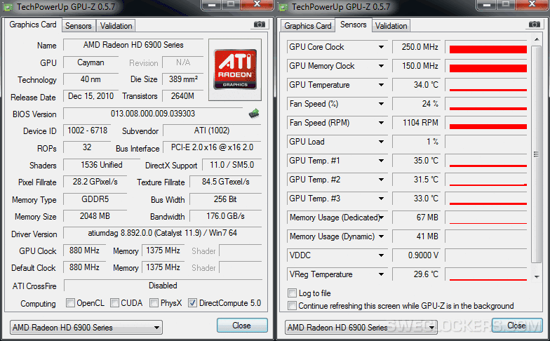

So in etwa, nur halt unter Last.
Hab jetzt nebenzu den heaven benchmark laufen lassen:
Memtemp und spawa sieht man halt da nicht.
Oder was willst du genau sehen?
Na wollte halt sehen ob die Mem Temp auch angezeigt wird, bzw die Spannungswandler Temp, da normal die Mem nicht ausgelesen wird, bzw. kann und so einige wie zuvor mit der HD69xx gezeigt, glauben das bei GPU Temp 2 oder 3 die Mem ausgelesen wird, was bei der HD69xx aber nicht der Fall ist, da es alles unterschiedliche Bereiche der GPU sind, bei der HD79xx kann das natürlich anders sein, was ich aber nicht glaube, demzufolge wo die meisten dann dachten sie hätten eine hohe Mem temp, war es dann wiederum so das der Kühler einseitigen Anpressdruck hatte und dadurch unterschiedliche Temperaturen zu Stande kamen und sie sich wunderten das die Karte instabil wurde.
Wie geschrieben ist das nur eine Vermutung, da ich selber noch keine HD7970 getestet habe.
Keine Ahnung, ich lese mem und spawa mit dem asus tool aus. Musste allerdings auch dafür das asus bios geflsht werden. Denke schon das das hinkommt, da die werte ja gut unterschiedlich sind und von asus so bezeichnet werden. Aber bei was kann man sich schon 100% sicher sein...

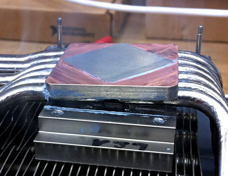

Also ich habe am Freitag sicherlich 6 Versuche unternommen, den Kühler ordentlich zu installieren, allerdings war jedes Mal der Anpressdruck auf einer Seite zu gering, sprich der Kühler lag nicht optimal auf der GPU auf.
Meiner Meinung nach verkanten die Schrauben auch leicht, wenn man sich durch die Löcher der Grafikkarte drückt, sodass man den Kühler nie wirklich plan und optimal aufsetzen kann.
oha ist das schlecht,sowas darf nicht passieren,vor allem bei nem preis von 60€ nicht.
@Dark-angel:
Ich bin zur Zeit leider nicht zu Hause, werde aber heute Abend noch ein Foto einstellen.
Das sieht ja übel aus, nach vorne hin fällt die Fläche ja total ab.
