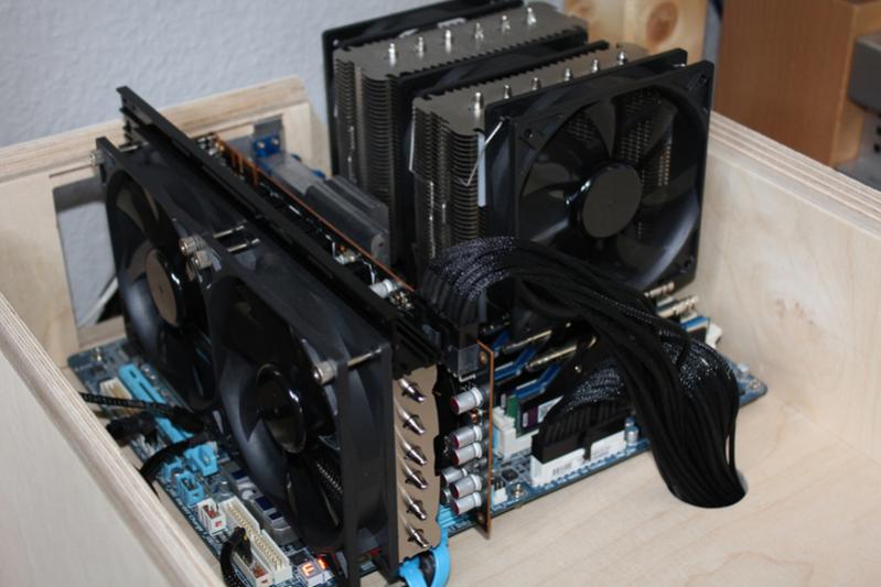

sind die Lüfter bei euch auch so nah an den Kühlkörper wie hier in dem Beispiel Bild
Bei mir sieht es auch anders aus. Gefällt mir so aber besser, sieht irgendwie cleaner
aus.
so hab nochmal etwas umgebaut
hab nun alpenföhn lüfter drinne 120 und per y adapter direkt auf die grafikkarte
im idle 20% Lüfter 31°c 470 u/min
Wie sieht es unter Last aus?
Ich hab im Idle mit den beiden 120er Wing Boosts 26 Grad, die Lüfter drehen dabei mit 25% (Afterburner)
Minimal besser, mir ging es um erster linie um die optik und die stabilität des PCB, was sich jetzt nicht mehr verzieht.

Stimmt nicht, es Bedarf sogar etwas mehr Abstand um mehr Durchlass aufbauen zu können. Bei meinem MK-13 waren es 2-3 Grad. Beschleunigung der Luft.
Siehe High-End Kühler oder Schuss aus Waffe. Der Nachteil ist natürlich der verschwendete Slot.
Je schneller, desto stärker macht es sich bemerkbar und anders rum.
Was ich damit nur sagen wollte, mehr Abstand zum Peter ist keinesfalls negativ, sollte man den Platz dafür haben.
Ich war immer der Meinung, das wenn zuviel Abstand ist, viel Luft nich dort ankommt wo sie hin soll.
