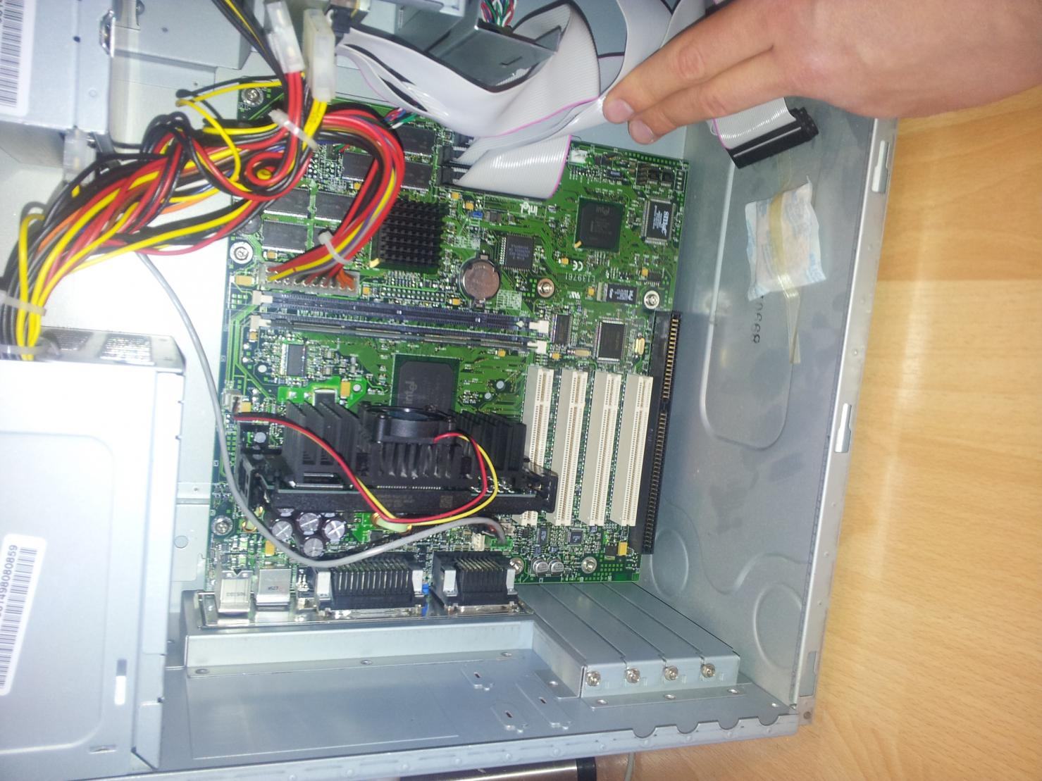

Hier 2 Fotos:

Es wäre sehr schön zu wissen welches Mobo verbaut ist...
Um einen Hardwarefehler auszuschliessen, würde ich dann auch einige Test empfehlen.
Festplattentest steht da ganz oben. :sick:
Wenn Sektoren defekt sind, kann W98 eventuell auf wichtige Dateien nicht mehr zugreifen.
Und defektes RAM ist natürlich auch immer für einen Absturz gut.
Ich kann die HDD doch auch einfach an einem anderen rechner testen? Das wäre einfacher als auf diesem pc irgendwie booten zu müssen. Welche softwäre empfiehlt sich dafür? Können die Daten dafür auf der HDD bleiben oder muss für einen Test alles platt gemacht werden?
Wird schwierig, auf dem board selbst steht nicht drauf, das bios will mir auchnit verraten welches board verbaut ist, alles was ich sagen kann ist, dass es alles stock anno 1998 ist, fertig aldi pc halt, demnach oem board.
Ein Bild wäre dann die letzte möglichkeit. Kann gut möglich sein das ich dieses Board kenne.
Dürfte das Mainboard und der passende Rechner sein, bisschen runter scrollen.;)
Korrekt... ein wunderwerk der technik welches mir grade viel freude bereitet :wall:

@TE
Beim Board handelt es sich um das Intel E139761, wie es auch draufsteht.
