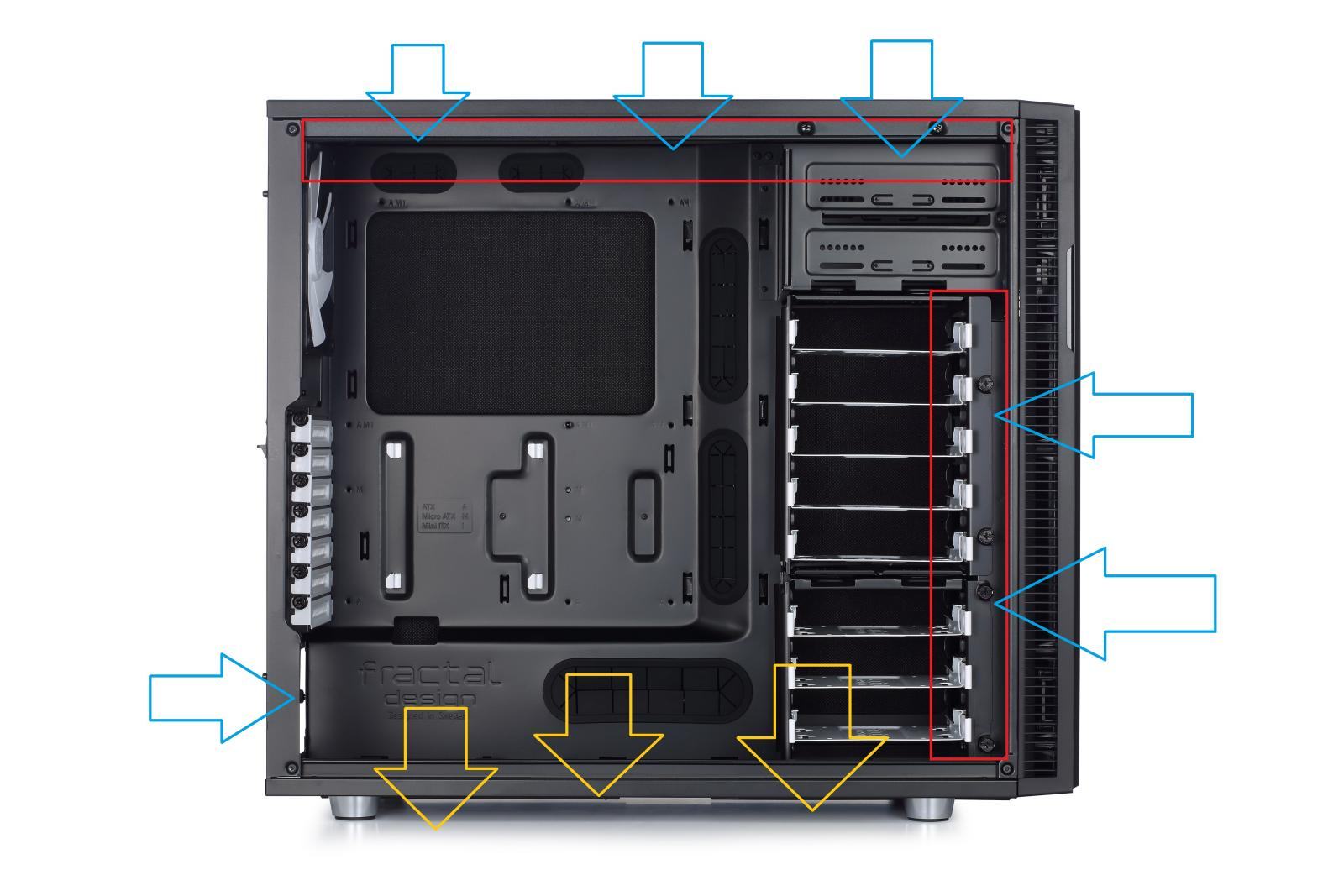

Hey, ich bin gerade dabei meine erste custom Wasserkühlung zusammen kaufen und zu bauen und habe mir jetzt schon ein paar tage Gedanken zwecks airflow gemacht. (da dieser ja doch etwas anders als bei einer luftkühlung ist)
leider hab ich im Thema Radiator und airflow noch keinerlei Erfahrung. und nun hätte ich 2 fragen :
- ist dies wie auf dem bild zu sehen machbar oder eher dumm bzw gibt es Verbesserungsvorschläge ?
- der lüfter hinten in meinem fall luft rein oder luft raus ?
Ja, passt! So bekommst du die besten Wassertemperaturen hin.
Hinten reicht einer der die Luft raus befördert und unten nur wenn Platz vorhanden ist.

nun noch eine frage push oder pull ? habe jetzt schon einiges gelesen das push wohl besser sein soll ?
am 240er radiator hätte ich genug platz für push/pull , oben (am 360er) würde der platz nur für push oder pull ausreichen - geplante lüfter sind die eloop's
push ?
________________gehäuse
lüfter
360er radiator
oder pull ?
360er radiator
lüfter

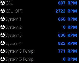

hey, also habe jetzt den 360er und 240er wie auf meinem startposting verbaut mit bequiet Lüftern die ich noch da hatte :) , ja was soll ich sagen keinerlei Geräusche, lüfter kurve hab ich manuell eingestellt (sie laufen durchgehend auf 800rpm bis ca 70grad dann drehen sie hoch) -

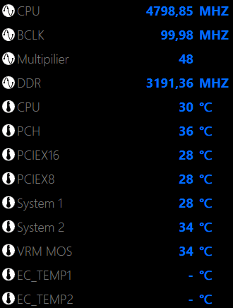

cpu ist unter prime95 bei rund 60-65 grad (i7 7700k ungeköpft 1.32v bei 4.8ghz)

bei 24grad Raumtemperatur
ja , hab sie auf volt und 100% im bios gestellt sollte also kein probleme machen , aber auch das ist nur übergangsweise hab noch nicht den passenden Stecker um sie direkt übers Netzteil laufen zu lassen
add: hab das jetzt nochmal alles etwas ändern müssen , bei 800 rpm gibt es den Hitzestau des totes (nach 2h gaming) im Gehäuse weil die gpu noch nicht im kreislauf hängt -.- bin jetzt bei 1000rpm
