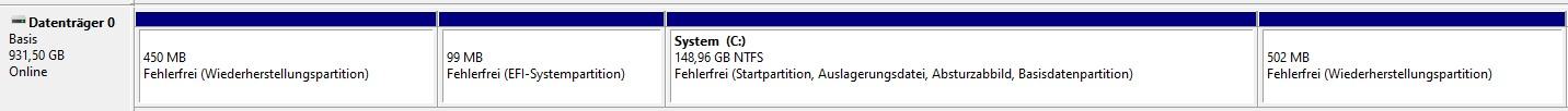

evtl. fehlt die Bootpartition. Hast du die gesamte Festplatte inkl. aller Partitionen oder nur expl. C und D gesichert? Die Bootpartition ist im Windows Explorer nicht sichtbar, in der Datenträgerverwaltung taucht sie aber auf:
Reparatur vom Bootmanager kannst du dich hier orientieren: https://www.heise.de/tipps-tricks/Windows-10-Bootmanager-reparieren-so-geht-s-4268553.html

Wenn die EFI nicht da ist, kannste am Bootmanager rumknabbern wie Du willst; das wird nichts.... :d
