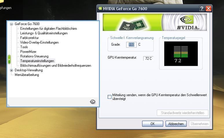

Ich habe bei meiner NVidea 7600go ein Tool dabei welches mir die Temperatur der Grafikkate anzeigt, vielleicht gibts sowas bei deiner auch (siehe Bild).
Wenn nicht würde ich den Laptop einschicken und durchckecken lassen, gib aber dann an das die Grafikkarte das Problem ist und wann die Probleme auftreten. Weil die drehen den Laptop auf sagen Grafikkarte ist OK, drehen ihn nach 2 min wieder ab und gut ist. So haben die das bei meiner auch damals gemacht :grrr: . Beim 2 mal hat es dann funktoniert da bin ich aber bissal ausfelippt und hab denen meine Meinung gegeigt :fresse:*bam**bam**bam*

hehe, sowas soll manchmal helfen xD
Muss mal schaun wo sie die Treiber und Software für die Graka hat, vielleicht is da n Tool dabei.
Ansonsten werd ich das Teil, wie du schon sagst mal einschicken und abwarten was die dazu sagen.
