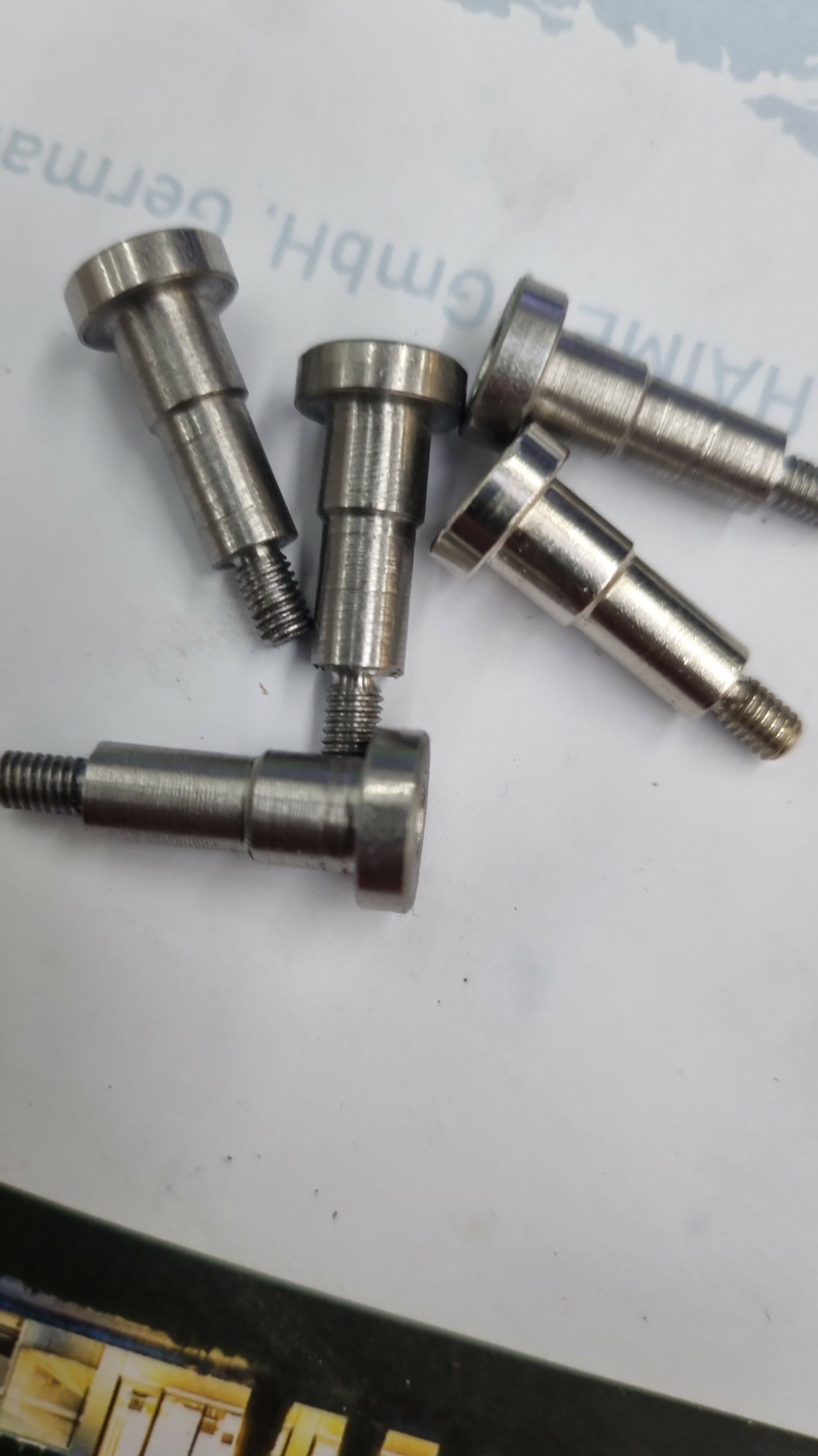

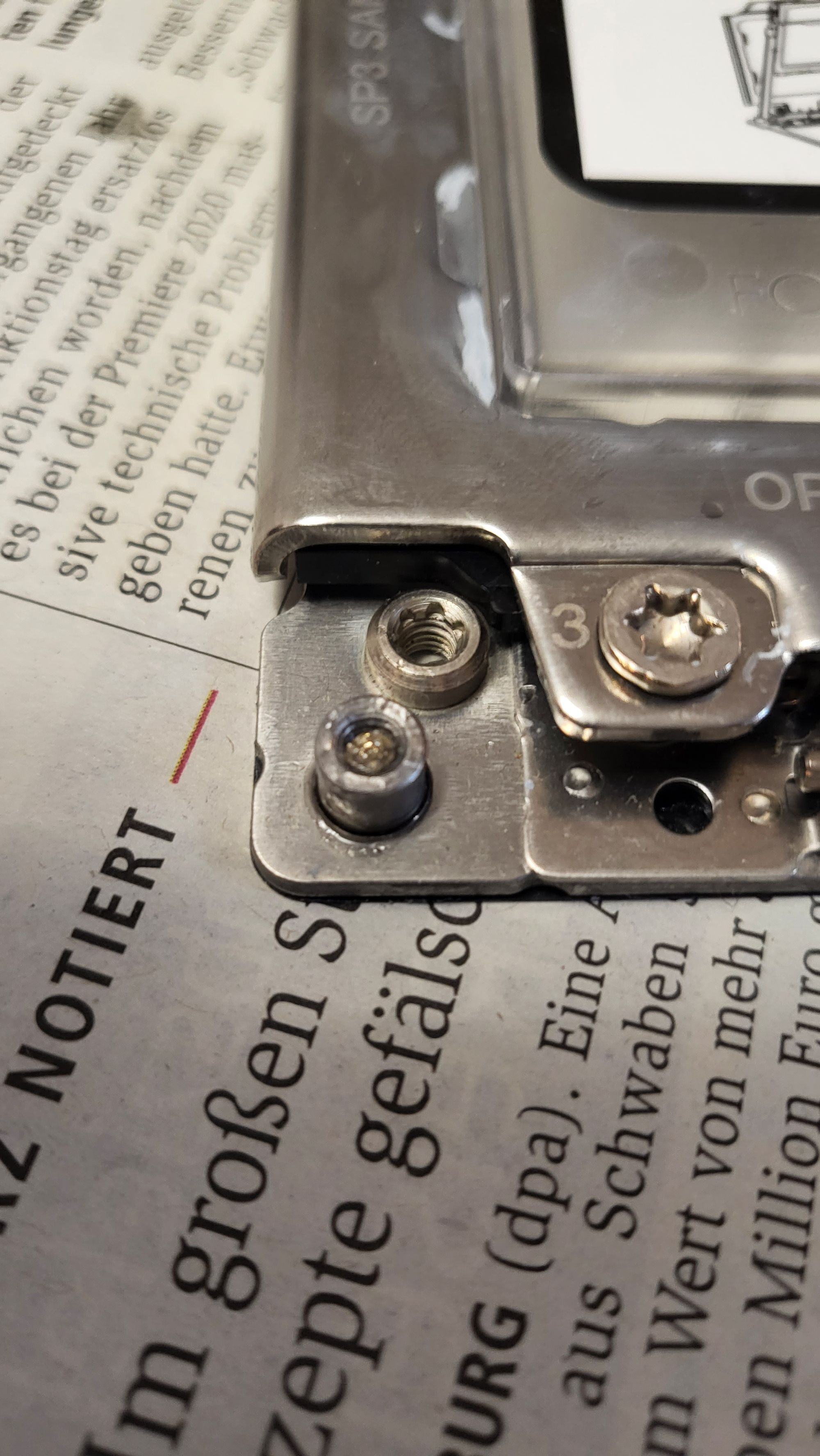

Habe heute eine Revision der Wasserkühlung in meinem Main-System gemacht und bei der Montage des CPU-Wasserkühlungsblock (Watercool Heatkiller TR4) brach eine der Schrauben ab.
Jetzt kann ich gar keine Kühler mehr montieren, da die Kühlermontagen bei TR4 direkt in den Sockel geschraubt werden und das abgebrochene Schraubengewinde einen Montagepunkt komplett blockiert. Habe bereits den Hersteller angeschrieben und mich beschwert (schließlich brauche ich ja auch eine neue Spezialschraube), aber die haben bis zum 02.01.2023 Betriebsferien...

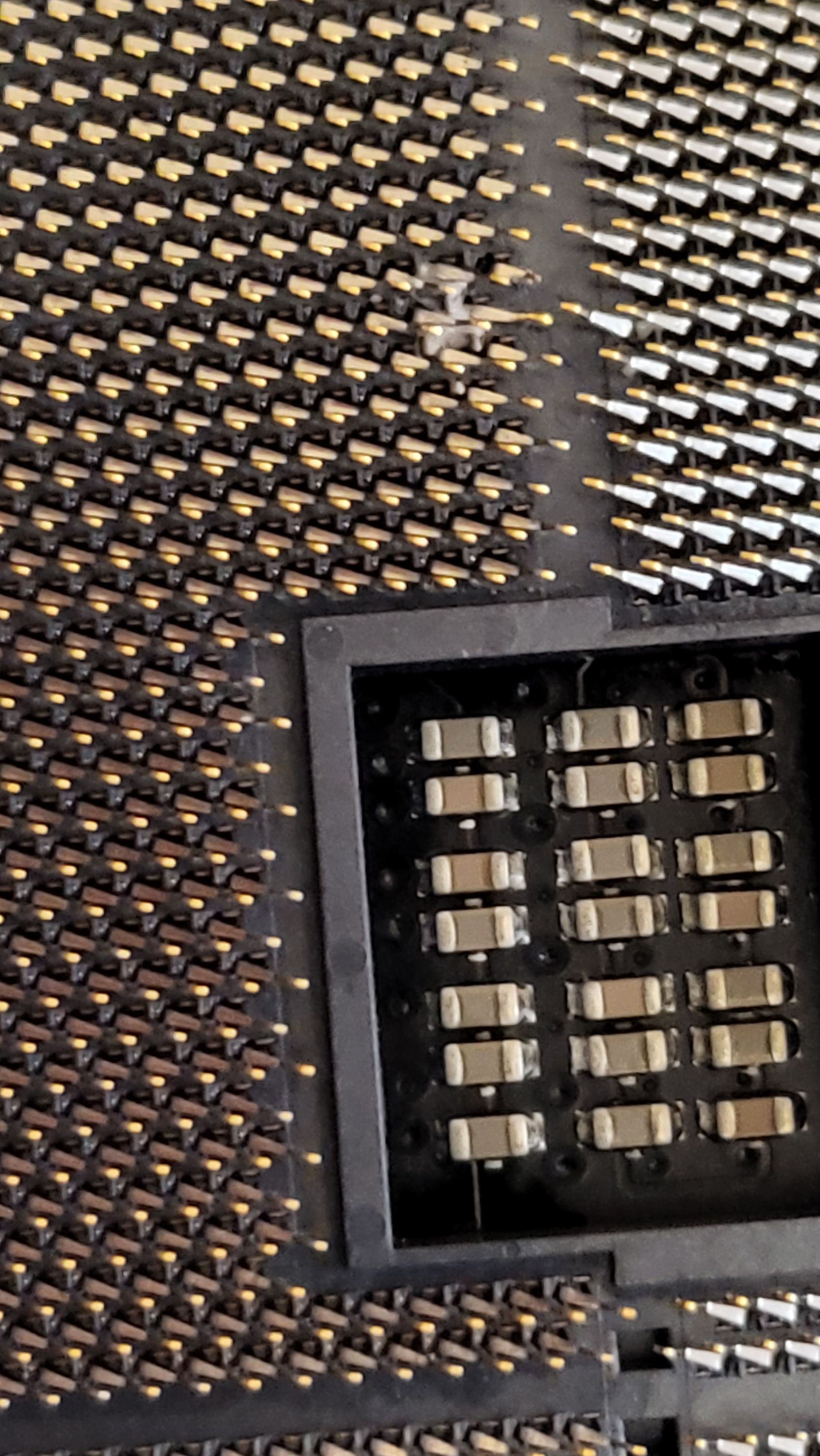

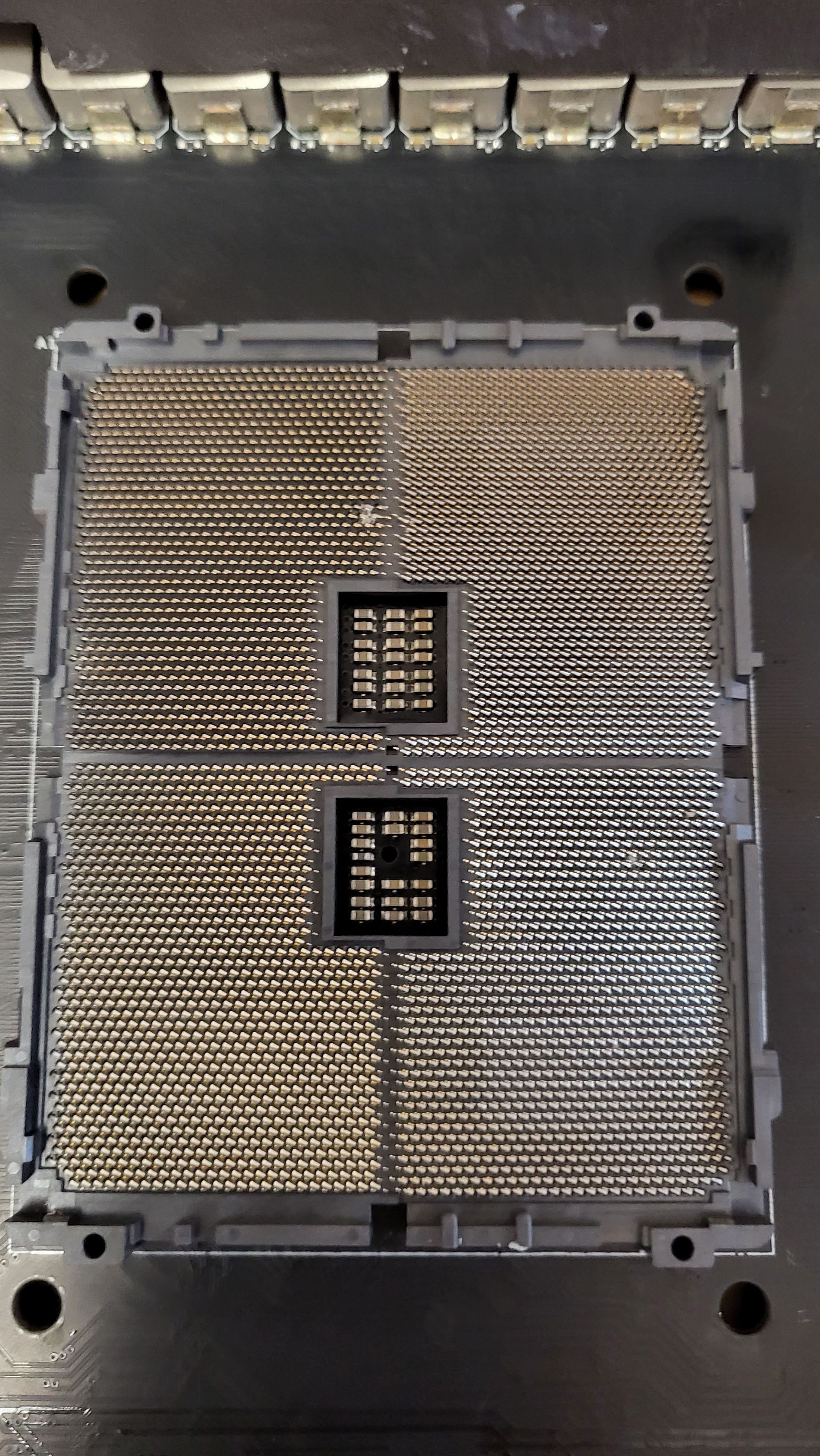

Habe dann das ganze Teil vom Board abgebaut und dabei ist mir dann ein Tropfen Thermal Grizzly Kryonaut Wärmeleitpaste in den Sockel getropft.
Habe Fotos von beiden Malheuren angehängt.
Meine Fragen:
1. Hat jemand eine Idee wie man die Schraubenreste aus der Aufnahme bekommt ohne das Gewinde zu ruinieren?
2. Wie bekommt man Wärmeleitpaste aus einem LGA-Sockel ohne die Pins zu beschädigen?

1. Genau das Drama hatte ich vor ein paar Monaten mit meinem Icemann Messing Dualtop. Schraubenrest vorsichtig mittig anbohren und dann per Linksausdreher raus holen. Bohrer sollte etwa halben Durchmesser der Schraube haben und ich hatte Bosch Professional HSS-G genommen. Sieht allerdings schon dünn aus die Schraube... . Neue Schraube kann man bei WC bestellen, wenn sie dir nicht einfach ne neue schicken.

Moin
Zum reinigen nehmen ich
- isopropanol
- Borstenpinsel
- geduldig in Pinrichtung zur Spitze säubern
Kein Tuch kein wattestäbchen oder ähnliches.
Beim mechanischen Rest bin ich ja an der Quelle-> Gewinde /SchraubenFeinwerk-arbeiten.
