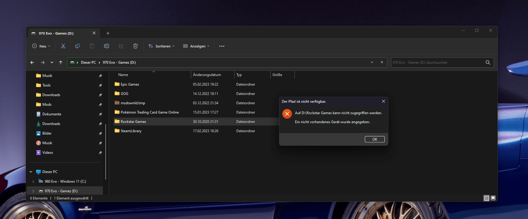

Gestern war es so, dass die ssd im explorer angezeigt wurde aber ich auf diverse Ordner nicht mehr zugreifen konnte. jedesmal eine fehlermeldung mit "kann nicht zugegriffen werden weil nicht vorhanden" oder so ähnlich.
Nach einem Reboot war dann die platte gar nicht mehr im explorer sichtbar

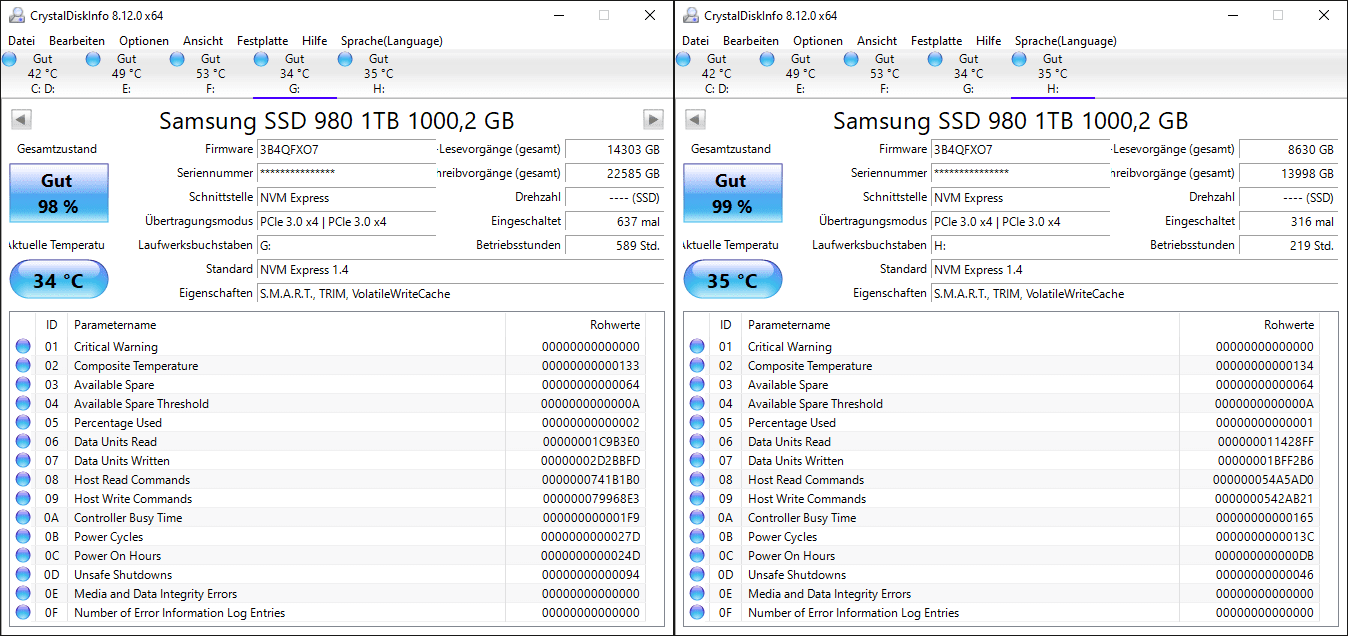

Über die Betriebsstundenanzeige von CDI wundere ich mich mittlerweile gar nicht mehr. Hatte da jetzt in Summe bestimmt schon fünf NVMe SSDs wo die nicht richtig ausgelesen hatte (zuletzt eine FireCuda 1TB) und aktuell bei meinen beiden Samsung 980 ist da auch der Wurm drin. Beide am gleichen Tag zur gleichen Uhrzeit im Set gekauft und eingebaut:
..einziger Unterschied, eine 980 sitzt direkt im M.2 Slot (M2_3), die andere via PCIe_to_M.2 Karte im PCIe3.0 x4 Slot.
Warum läuft deine SSD auf den MAG B660M eigentlich nur im PCIe3.0 x2 Modus? Die sollte PCIe3.0 x4 laufen.

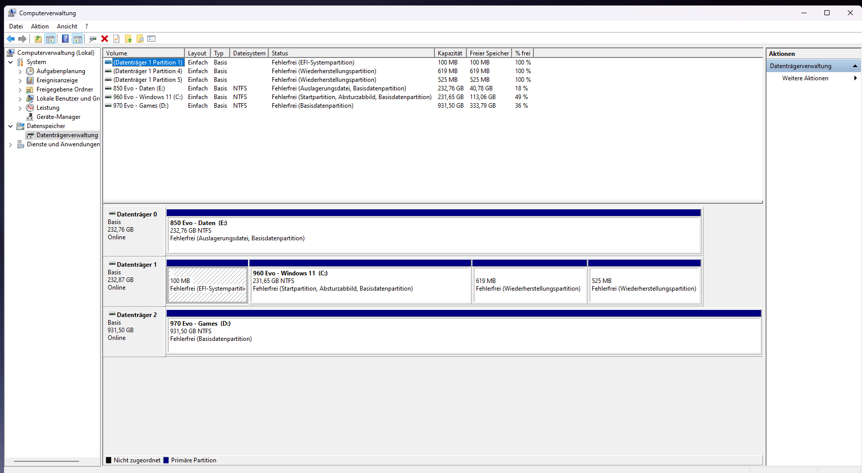

Hast du schon einmal geprüft ob in der Windows Datenträgerverwaltung, wenn die SSD nicht erkannt wird, eine 1MB Partition der SSD angehangen wird?
Ich hatte das bisher 2x mit einer WD SN 750 1TB wo jedesmal, wenn die im Explorer und CDI nicht erkannt wurde bzw. kein Zugriff erfolgen konnte, in der Datenträgerverwaltung dann eine 1MB Partition der SSD angehangen wurde. Beide male stellte sich dann heraus, dass die SSD wohl einen temporären Defekt hatte und wurde mir jedesmal von MF nach Prüfung ausgetauscht. Ein Bug, der immer nur rein spontan und zufällig auftrat.

interessant ist, dass die 970 jetzt wo wieder alles normal ist nicht die kleine partition hinten hat?
dafür rennt sie jetzt aber auch auf x4 statt wie vorher x2

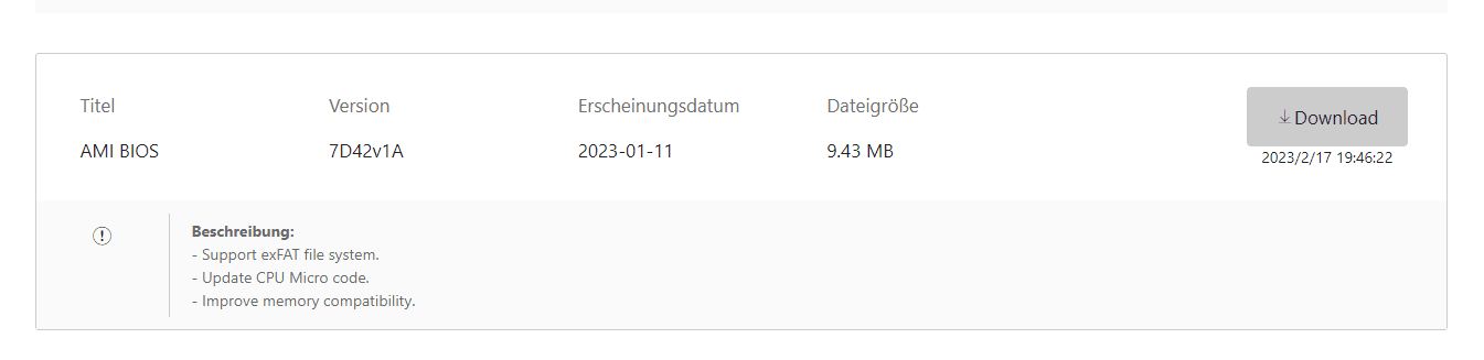

gibt auf jedenfall 2 neuere biosversionen
werde die tage mal updaten
