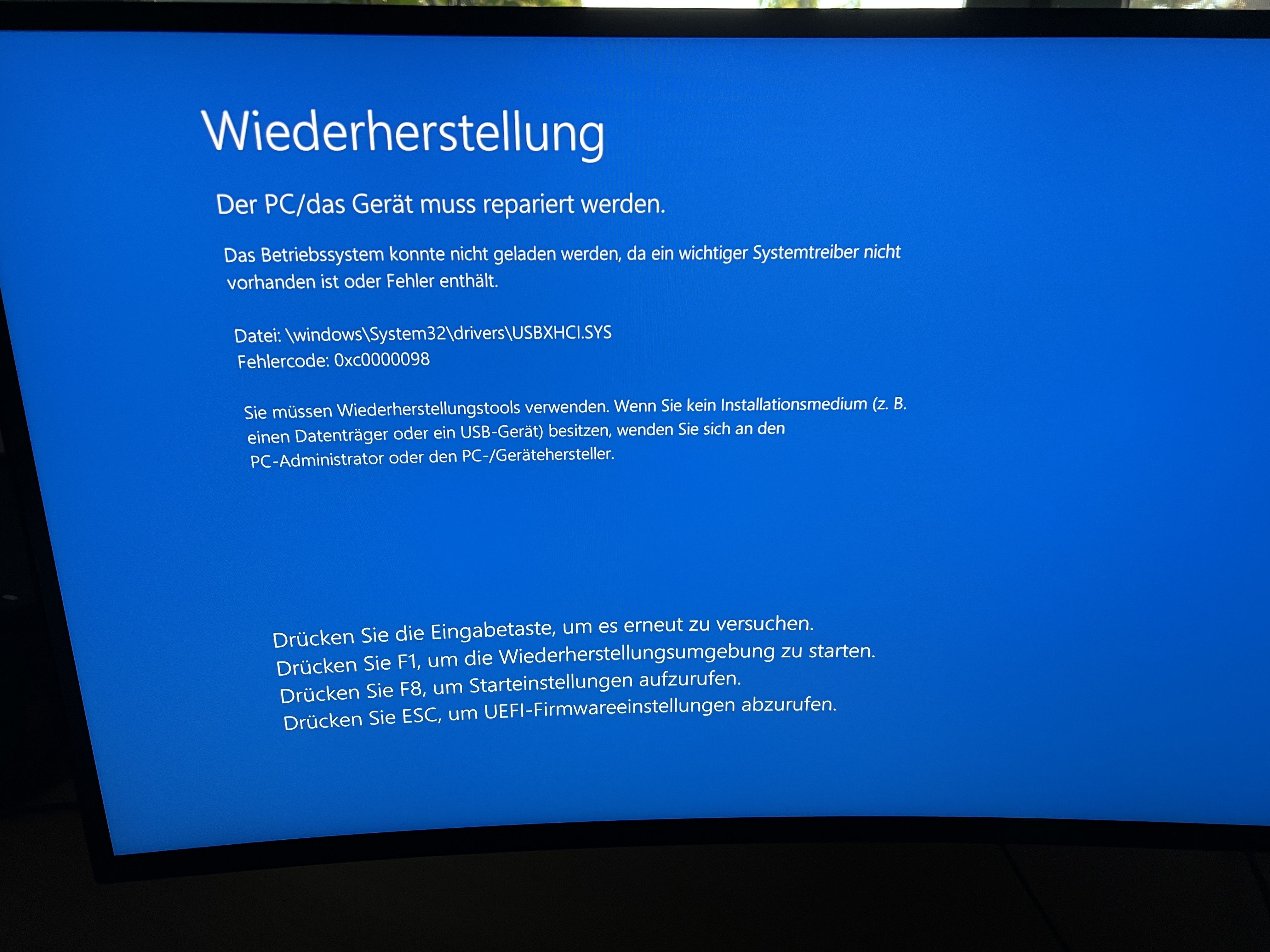

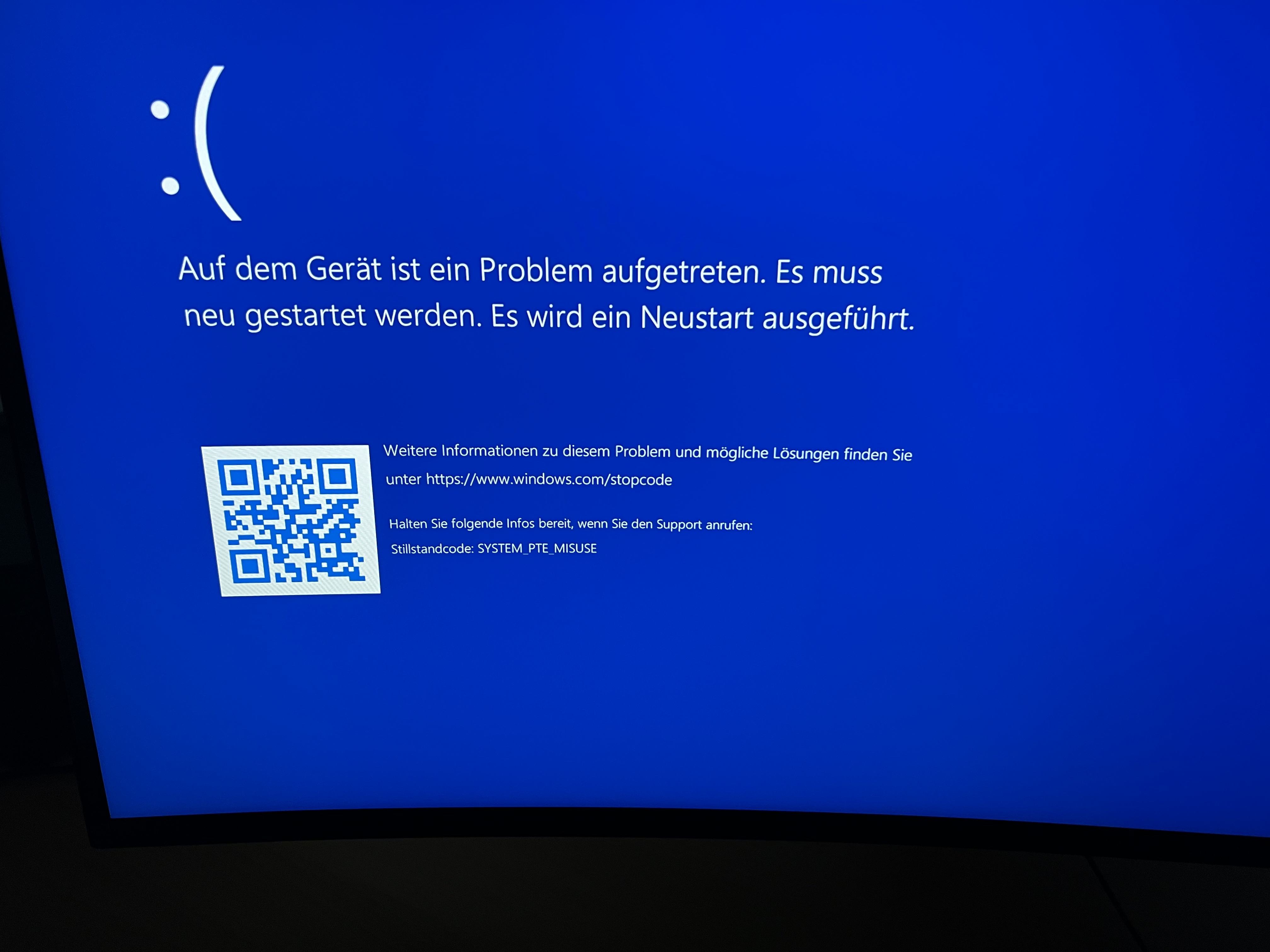

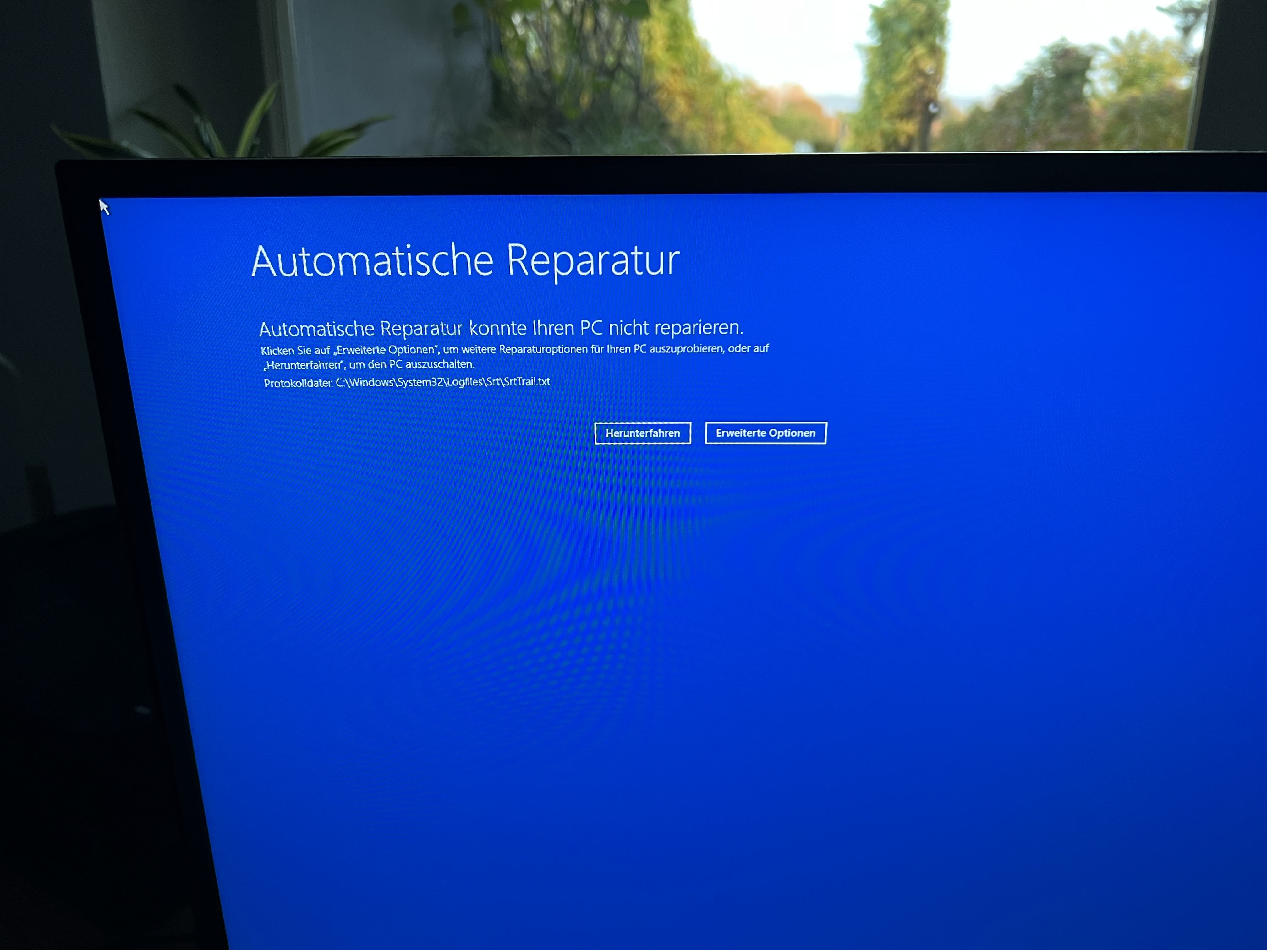

Hallo zusammen,
vielleicht kann mir jemand helfen. Ich habe das System (Windows 11 und auch mehrere ISOs) schon mehrfach neu installiert. Jedes Mal erhalte ich nach 1-3 Tagen folgende Bluescreens (s. Anhang), danach geht dann nichts mehr 😬
Ich bin langsam am verzweifeln und schließe mittlerweile einen Hardwarefefekt der CPU oder des Mainboards nicht mehr aus.
Bin um jeden Rat dankbar.
P.S. Hatte auch öfter das Problem, dass die USB Tastatur nicht erkannt wurde oder teils von selbst Buchstaben getippt hat, völlig wirr… der Bluescreen deutet auch auf ein USB Problem hin?
Specs: 7950X, X670E Hero, Gskill Trident 6000CL30 AMD Expo, Z73 Kraken, 10 Infinity Lüfter von Lian Li, Dark Power 12 Pro 1200 Watt.
Update: Bin jetzt wieder in Windows gekommen, 5mins später Absturz und das gleiche Spiel von vorne.

Das ist echt ärgerlich, aber kann bei neuen Systemen, Treibern, Hardware, Bios usw. schon mal passieren. Erstmal würde ich auf jeden Fall mit Bios default installieren und testen, aber das hast Du sicherlich gemacht. Dann schauen, ob es ein aktuelleres Bios gibt. Als nächstes würde ich den CPU Turbo ausschalten, so dass die CPU auf Standard Taktrate taktet. Evtl. mal mit Arbeitspeichertaktraten und Spannungen spielen und Stresstests fahren (Prime95, CB usw.) Um Hardwaredefekte auszuschliessen, versuche alles zu tauschen, was Du kannst. CPU, Arbeitspeicher, Mainboard, Grafikkarte: Ausschlussprinzip. Oder mal Windows 10 installieren, kannst ja später auf 11 Upgraden. Oder auch neueste Treiber von der Mainboardseite herunterladen, evtl. zieht Windows 11 nicht die richtigen.

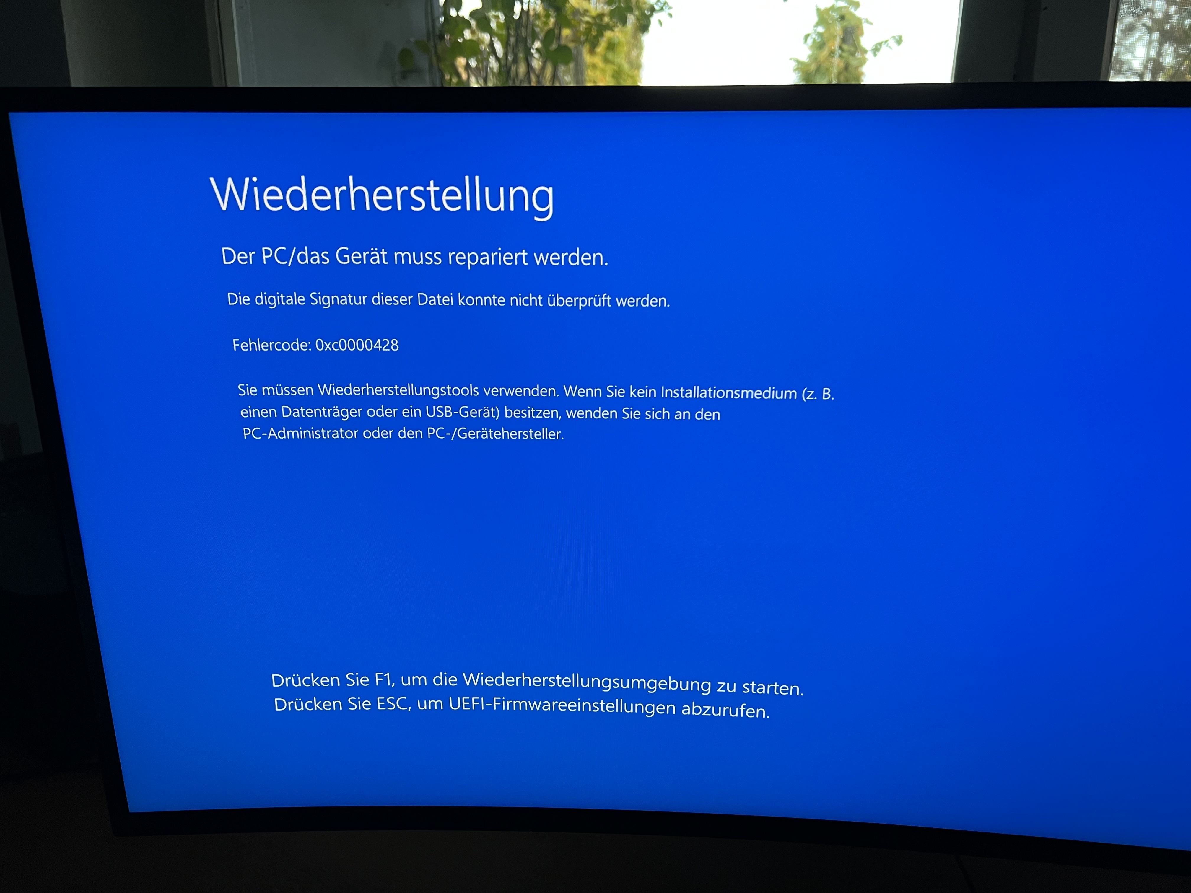

P.S. Und was ich auch seltsamerweise erhalte, Signaturenfehlermeldungen für Hardware/Software... Das nächste Mal mach ich ein Foto.

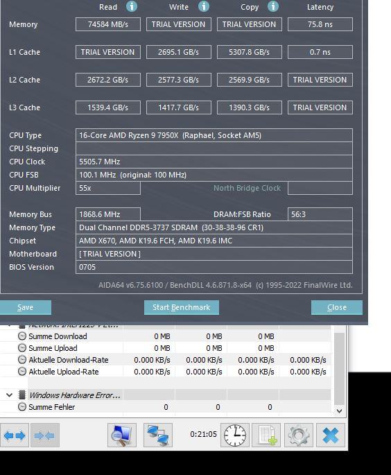

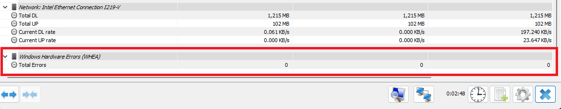

RAM Testen unter Windows mit HWI schauen, ob Fehler angezeigt werden.
Die freie Version von AIDA 64 sollte da ausreichen, um mal auf die schnelle zu schauen, ob Fehler produziert werden.
Keine Fehler in Aida und HWInfo nach fünf Durchläufen.
Und seit dem BIOS Update auch kein Bluescreen mit aktiviertem AMD EXPO I mehr gehabt :)
Ich halte Euch die Tage auf dem Laufenden.
P.S. Müsste der Mulitplier nicht bei 57 (5.7 Ghz) sein?

Na für den schnellen Test, sieht das schon mal nicht schlecht aus, neuste BIOS ist drauf?
HWI kannst ja als mal mitlaufen lassen und nach Fehlern Ausschau halten.
Na dann jetzt viel Glück. Deinen maximal Takt solltest Du Dir in HW-Info in Echtzeit anschauen.
