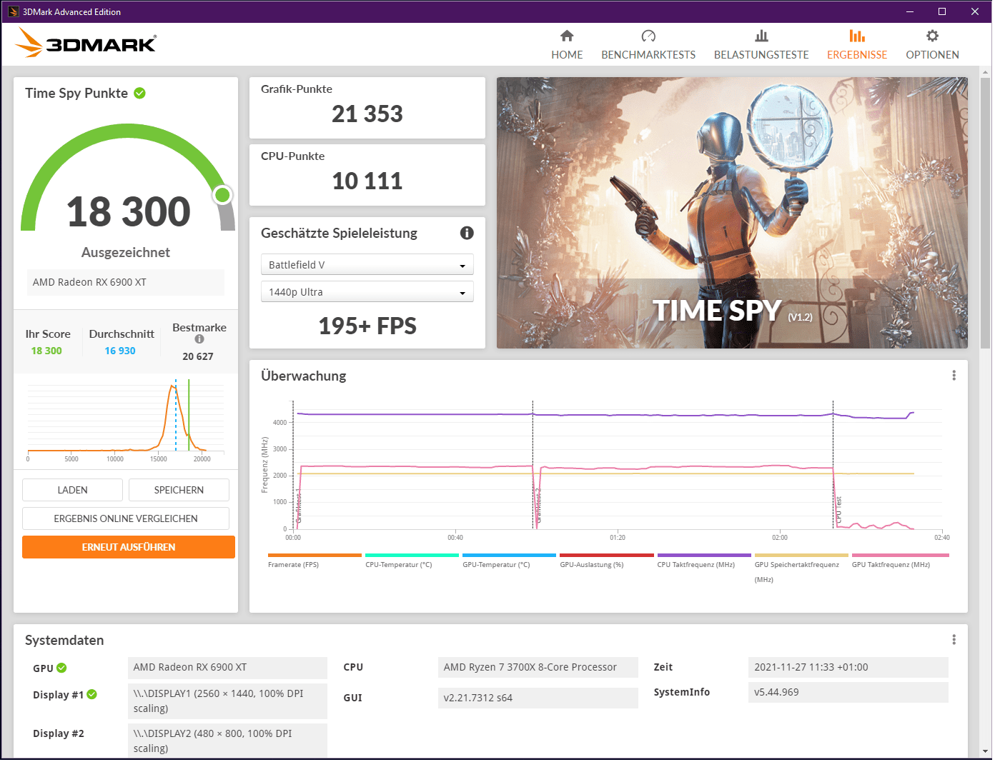

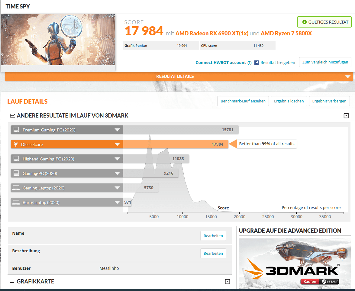

messlinho
Neuling
17.03.2021
1
Hallo Community,
ich habe eine 6900 XT verbaut, mit BQ 650 Watt Netzteil und nem Ryzen 5 5600X, SAM ON, 1440P Auflösung, DDR4-3200 CL14
Jetzt ist es so, dass meine GPu Score im Timespy "nur" bei 18083 Punkten ca. liegt, sollte der nicht so bei 18500 liegen?
Überwachung läuft per Afterburner letzte Beta, ich sehe recht viel gespringe bei der MHZ von 800 - 2400 alles dabei, GPU Auslastung bei Flight Simulator bspw. von 55 % bis 95% auch arg am springen, liegt irgendwo ein Problem vor, wie ist die Performance einzuschätzen?
Komisch. Schau mal mein Ergebnis. Grüße
