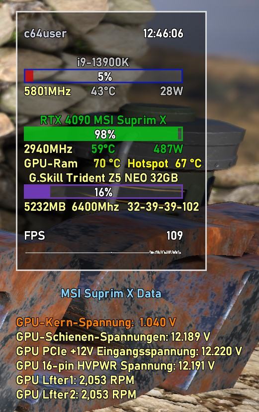

Hier mal 10 Min Kombustor mit angepasster Kurve, 4K Stock: Das passt

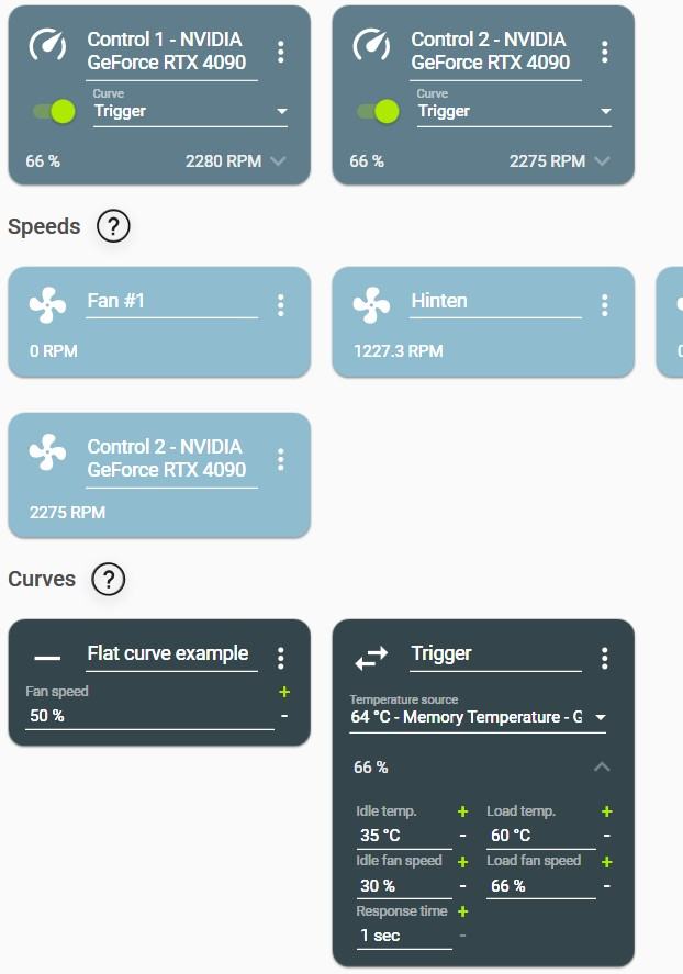

Genau das Plugin für GPU-Z und Fancontrol macht was es soll. Das Hwinfo Plugin ist wohl zu alt und lädt nicht.(Keine Sensoren gefunden) Geht, man muss nur lesen und in Hwinfo 2 Optionen (Gadget) aktivieren.
Zum testen mal ein Trigger angelegt mit Sensor GPU Memory Temp und wie gewünscht drehen die Lüfter unabhängig der GPU Temperatur! Super! Danke ;)
