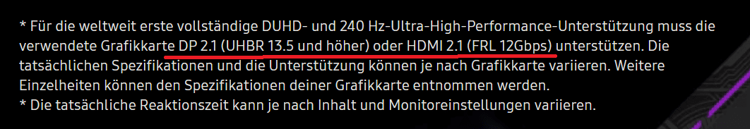

Es gibt nur ein Problem dabei. Und zwar den Anschluss. Soweit ich weiß kann der nur über DisplayPort 2.1 angeschlossen werden. Und die RTX4090 hat als Displayportanschluss lediglich 1.4 anstatt 2.1.
Jetzt zur Frage: Müsste ich die RTX4090 gegen die RX7900XTX, welche Displayport 2.1 hat, austauschen um den Monitor mit meinem PC verwenden zu können, oder gibt es irgendeine Möglichkeit den Monitor mit der 4090 zum laufen zu bekommen? Würde eigentlich ungerne auf die 4090 verzichten zwecks Raytracingleistung im Vergleich zu AMD Karten. Aber dieser Monitor wär halt auch schon nice to have😅

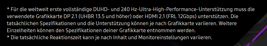

Er meint halt die volle Auflösung, sprich komplett ohne DSC, da schafft HDMI 2.1 keine 240hz bei 4K/444@10bit.
Nunja dann sollte es aber heissen :
"Die 4090 und AMD 7900 geht schon mit dem Monitor. Nur ist halt bei 120Hz schluss wenn man volle Auflösung will."
Wobei die AMD hat ja DP 2.1 mit 54 gbps mit DSC geht da aber halt noch einiges ... und HDMI 2.1 mit DSC kommt ja auf 72 gbps .. sprich is da bei ner 4090 nun nich zwingend bei 120hz schluss sondern bei 240 hz
weil die ja HDMI 2.1 haben und HDMI 2.1 hat DSC

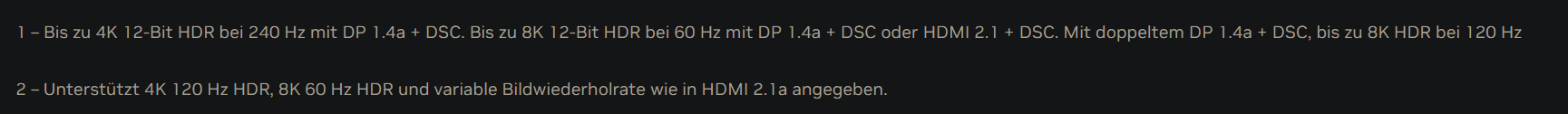

eigentlich garkein DSC
Vom Monitor :
HDMI 2.1 hat 48 gbps und mit DSC ( 6g x 4 Lanes = 24 gbps ) kommt man da auf 72 gbps ( 48 + 24 ) is also auch noch genug spielraum wenn man halt 54 gbps brauch für den Monitor

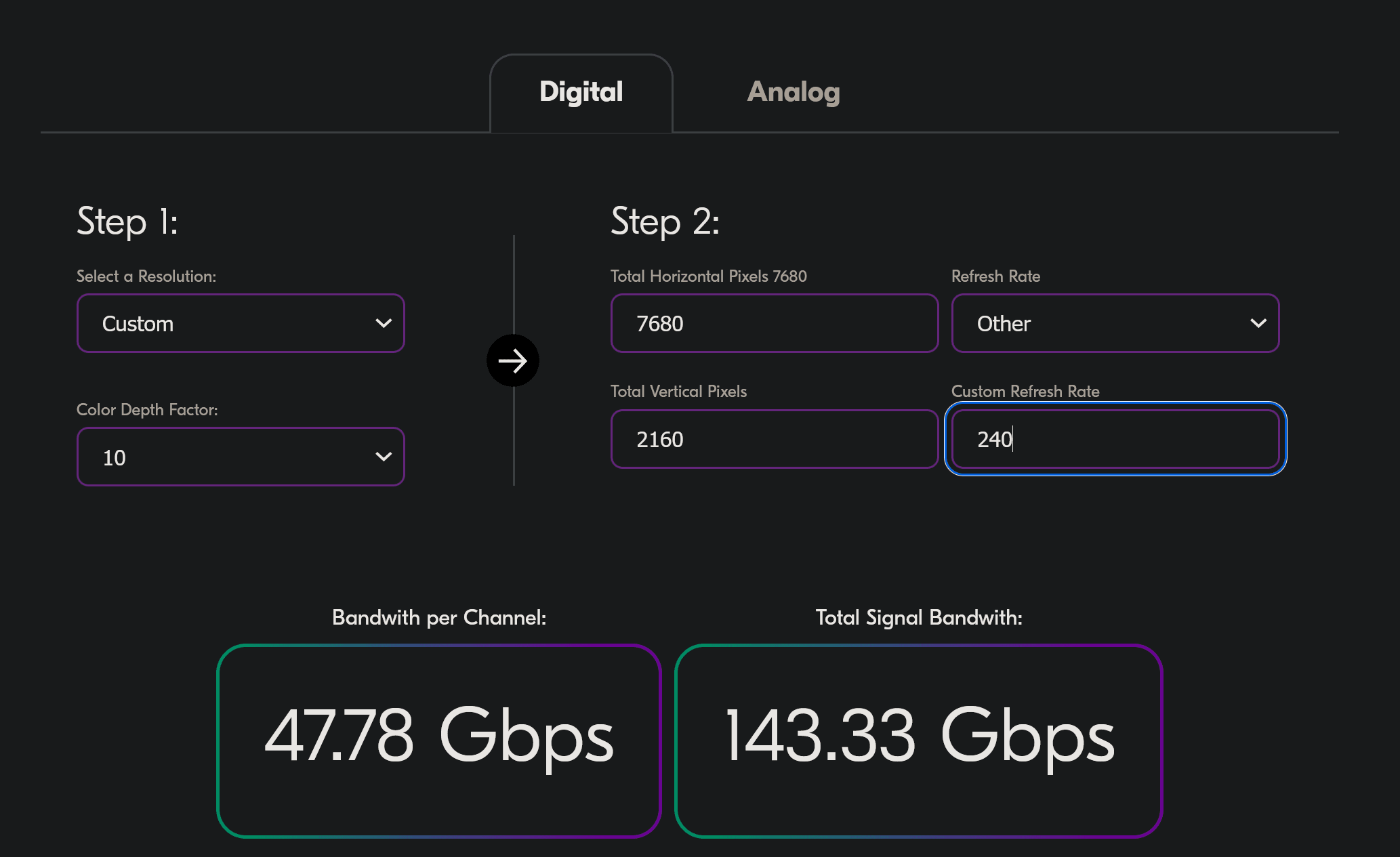

Gibt doch genug Rechner im Netz dafür, hier zb:
7680x2160@240hz=
143.33 Gbps​
Und das passt eben ohne DSC nicht in HDMI 2.1 rein oder ich habe mich gerade vertippt auf die Schnelle.
Und das passt eben ohne DSC nicht in HDMI 2.1 rein oder ich habe mich gerade vertippt.
Da kann was nich stimmen mit deinen 143 gbps wenn selbst der Monitor Hersteller angibt das da DP 2.1 mit 54 gbps ausreicht

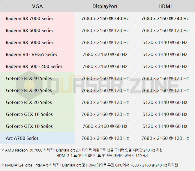

Das hier ist wohl die Tabelle für den Monitor:
Source: https://quasarzone.com/bbs/qc_qsz/views/1579325

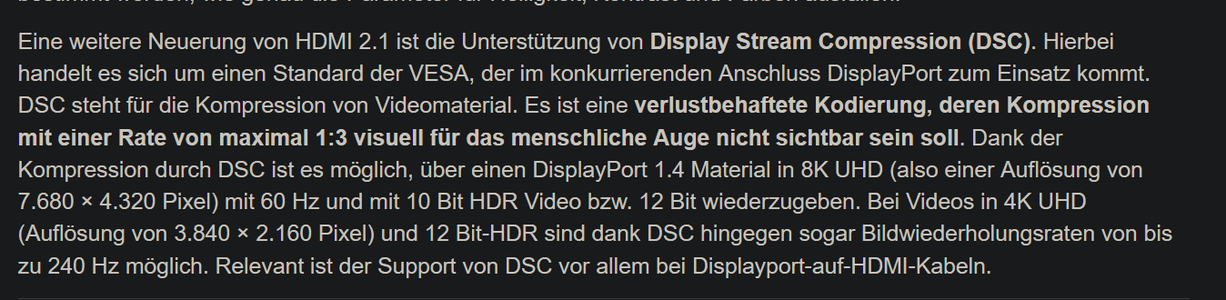

Unkomprimiert ist 2x UHD bei 8 bit und 240Hz 120Gbit/s an Daten.
Unkomprimiert ist 2x UHD bei 10bit 143.4Gbps schwer.
DSC kann wohl eine Komprimierung von bis zu 3:1.

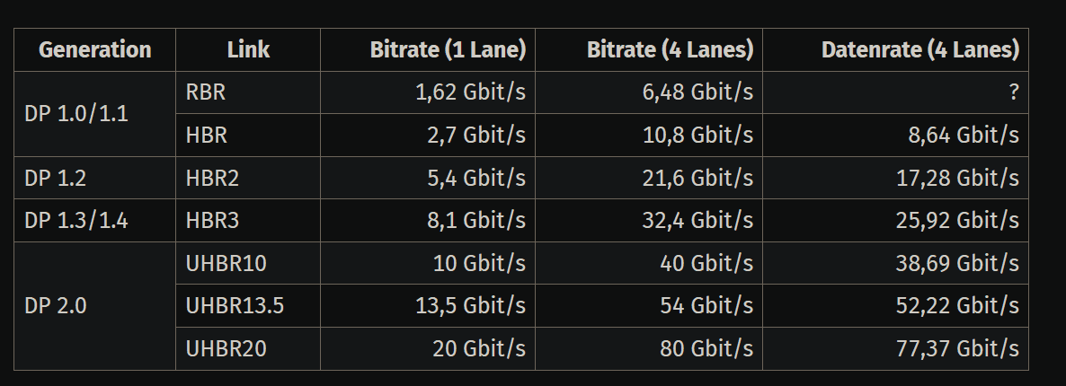

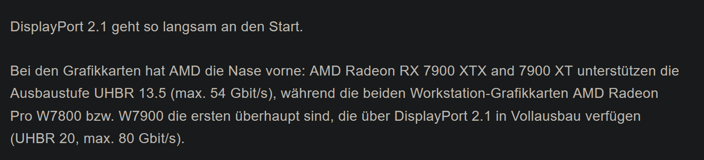

Rohdatentransferraten der einzelnen Standards:
HDMI 2.0 kann ca. 14Gb/s schaufeln.
HDMI 2.1 kann 24 oder 48Gb/s.
DP1.4 kann HBR3 mit 32,4 Gbit/s.
DP2.1 kann mit UHBR 10 38,69Gb/s, mit UHB 13.5 52,22Gb/s und mit UHBR 20 77,37Gb/s.
Einfach enorm, was da über die Leitung muss (und dann auch noch encodiert/decodiert werden).
HDMI 2.1 schafft 48 gbps + DSC wie gesagt und zumindest beim LG G3 schafft das DSC nochmal 24 gbps ( 6g auf jeweils 4 Lanes = 24 gbps ) ... 48 gbps + 24 gbps = 72 gbps
DP 2.1 auf der AMD Karte kann 54 gbps also nur 6 gbps mehr als HDMI 2.1 .... währen dann bei AMDs DP 2.1 + DSC vielleicht 78 gbps
Beides is aber Meilen weit weg von den 143 gbps die wir da ausgerechnet haben .... und der Monitor Hersteller sagt das 54 gbps ausreichen für volle Auflösung und 240hz
Dann schafft eine 4090 mit HDMI 2.1 tatsächlich nicht die Auflösung beim Moni hier mit oder ohne DSC.
