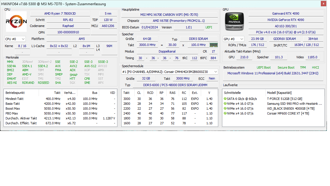

Seit einiger Zeit habe ich meinen neu zusammengebastelten Rechner mit folgender Hardware:
RTX 4090 Phantom GS
Ryzen 7800 X 3DX
X670-E Pro Carbon (MSI)
3 NvMe SSD's (alles 4.0er)
Netzteil könnte noch interessant sein... 1000Watt BeQuiet DarkPower 13

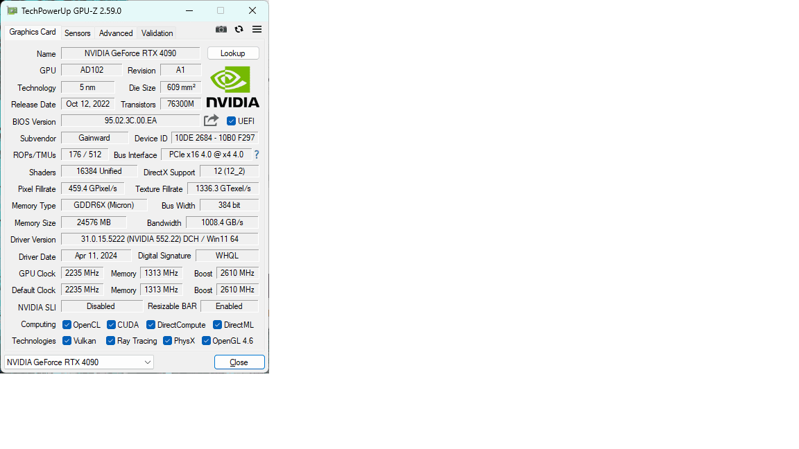

Gestern habe ich eine 3. NvMe in den 3. Slot gepackt (dieser sollte laut Board-Hersteller nicht mit den PCIE Lanes der Graka kollidieren, aber so ganz Blicke ich da eh nicht durch)Beim checken ob alles Ordnungsgemäß funktioniert fiel mir dann auf, dass die GPU laut Nvidia-Systemsteuerung als auch HWInfo nur mit 4! Lanes angebunden ist. Auch in Google finde ich keiner solcher Fälle, eine Menge mit 8 auf Intel-Boards, aber 4? Wie soll das gehen. Ich habe 24+4 zur Verfügung, selbst wenn der 3. Slot sich auch 4 davon snacken würde, Habe ich immer noch 12 frei.
Vllt checkt jemand von euch was da los ist. Ich weiß allerdings nicht, ob sie vorher mit 16 lief, habe das ehrlich gesagt nie gecheckt.
p.s. ja, auch wenn Games laufen werden die Lanes nicht mehr...
Hattest du die GPU draußen und eventuell beim Einbau nicht ganz gesteckt?
Ansonsten einfach mal den 4. Slot für m.2 testen ob sich etwas ändert?
Vorher lief alles wunderbar mit x16?
Das mit der Anzeige der PCIe Lanes ist so eine Sache.
Unter GPUZ wird zum Beispiel die maximal mögliche Verbindung (zB. 16x 4.0) angezeigt und die gerade aktuell aktive (zB. 4x 3.0).
Die GPU taktet sich ja im 2D Betrieb am Desktop herunter und verringert auch die PCIe Lanes wenn die Anforderung nicht da ist.

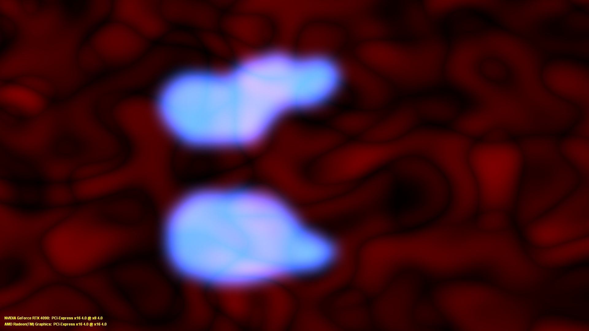

Nimm mal GPU-Z und starte über das ? rechts neben Bus Interface den Rendertest ...

Dann sollte das Render Bild auch zu sehen sein wie bei.
Du musst es aber im Fullscreen ausführen. Unten links steht dann wie viele Lanes eingebunden sind.

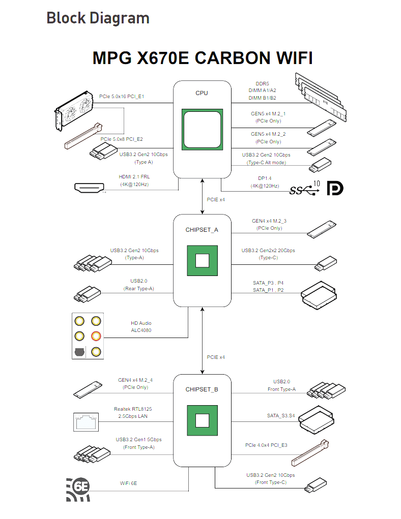

Wie gesagt, ich habe 24+4 Am Prozessor, die ersten beiden nvmes nehmen sich jeweils 4 also selbst wenn der 3 Slot (was er laut Mainboard nicht tut) 4 lanes geklaut hat, hätte ich da auf 8 sein müssen und nicht 4. und jetzt müsste ich auf 16 sein.

Was mir jetzt aufgefallen ist, dass er auch die Radeon HD (Vermutlich die integrierte Grafikeinheit meines Prozessors mit 16 lanes versorgt, weiß nicht ob das normal ist, oder nicht
Mal blöde Frage: in welchem Slot steckt die GPU ? Zeig das mal am Diagramm, auch die SSDs bitte.
Liegt definitiv an dem Herabsetzen der lanes ohne Last. GPU-Z zeigt ja sogar "Gen4@16" an. Klicke mal auf das Fragezeichen daneben und starte den Test, dann sollten auch die angebunden 16Lanes genutzt werden. 😀
Ich hab das zwar schon 2x vorher beantowrtet, und dass das ganze natürlich schwachsinn ist sollte eigentlich auch jedem klar sein... aber für dich nochmal. Nein, auch unter Last bleiben die Lanes gleich.
Oberer Slot natürlich :)
Wo die SSD's sitzen ist vollkommen egal, selbst wenn alle 4 Slots voll sind (und, was definitiv nicht der Fall ist alle auf die die lanes zugreifen würden) hätte ich mehr als 4 Lanes für die GPU über
Habe die IGPU jetzt komplett im Boas abgeschaltet, und immer noch nur 8, das wars also auf jeden Fall nicht
Die "+4" hast du nicht wirklich. Die sind für die Chipsatzanbindung. Es sind 24 Lanes von denen jeweils 4 auf zwei M.2 Slots verteilt werden sollen und die restlichen 16 an die ersten 2 PCIe-Slots (laut Diagramm).
Siehe auch https://www.techpowerup.com/cpu-specs/ryzen-7-7800x3d.c3022
Ich finde es sehr schade, dass in den Handbüchern heute teilweise die Hinweise fehlen, was wann wie umgeswicht wird. Man kann das nur aus dem Diagramm raten. Null Text dazu.
Theoretisch also alles mit maximal PCIe 5.0. Und theoretisch alles einzeln auf 4.0 fahrbar. Kann eine von deinen NVMe Disks eine zufällig PCIe 5.0?
Testvorschlag 1: Nur ein NVMe Laufwerk (System) in einem per Chipset angebundenen Slot einbauen. Alle anderen temporär raus. Also so dass die CPU alle ihre Lanes frei an die Grafikkarte vergeben kann. Was passiert dann?
Testvorschlag 2: Mit 3DMark die PCIe-Bandbreite ausmessen, um herauszinden, welche Bandbreite tatsächlich da ist. Nennt sich "PCI Express feature test". Nur zur Validierung, dass dir eben tatsächlich Bandbreite verloren geht.

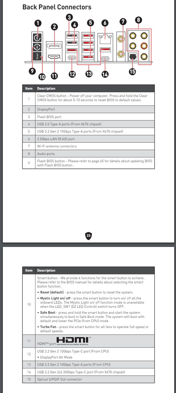

Also das Bild, dass du oben gepostet hat zeigt ja, dass u.a. auch USB Ports an der CPU hängen.
im Handbuch steht auch welche genau 12 + 13:
Du hast nicht zufällig an den genannten Ports Geräte angeschlossen, die den Lane Verlust auslösen könnten? Es mag unwahrscheinlich sein, aber who knows, zumindest hab ich noch nicht gesehen, dass das bisher geprüft wurde? Falls doch habe ich es überlesen und bin wohl wirklich zu dumm zu lesen :d
Danke für die Idee, keiner der Ports ist besetzt.
Letzte Info von mir, da ich jetzt si cher bin es liegt ein Hardware-Defekt vor den ich so nie selbst Lösen kann:
