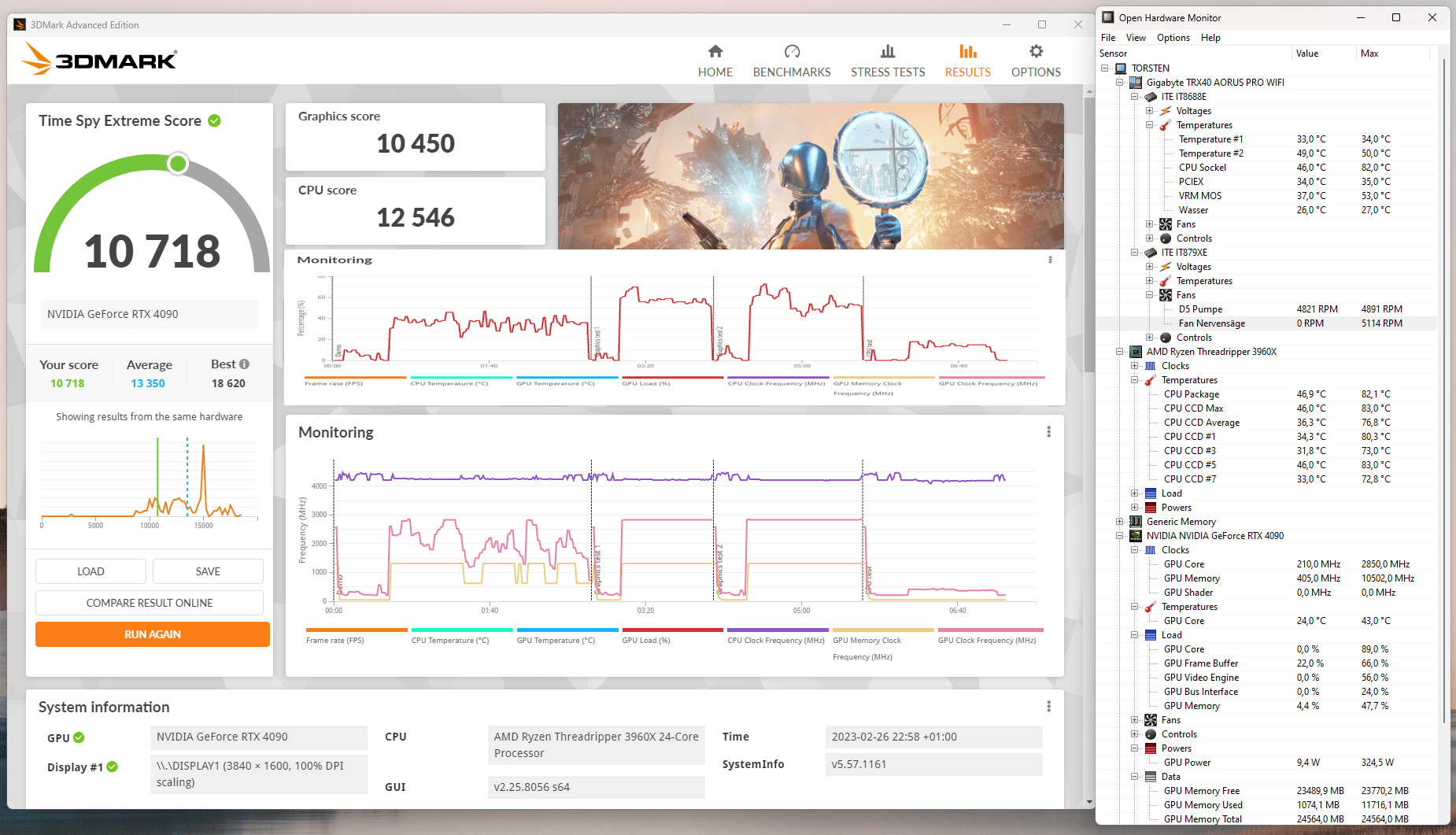

Hallo!
Habe mir Heute mal meine iChill 4090 Frostbite eingebaut, der Benchmark danach war etwas ernüchternd. Vermutlich wird irgendwo etwas hängen, die Frage ist nur Wo genau. Oder laufe ich mit der Karte ins CPU-Limit hinein, eigentlich sollte das nicht sein. Im Scrteenshot habe ich mal noch extra den GPU-Load (max 73%) ins Bild geworfen. Versorgt wird die Karte über ein 1200W Be Quiet Netzteil am 12VHPW-Stecker (Original von Be Quiet).
Wie also am besten weiter vorgehen?
Warum eigentlich? Der Single-Thread von deinem Zen2 Threadripper ist halt alles andere als pralle, der ist auf dem Niveau von nem Kaby Lake 7700K.
Auf nen 13900K(S) oder die kommende W790 Plattform gehen und das Problem ist gelöst.
Versuch noch mal ein paar andere Benchmarks wie Supersposition 4k usw. Wie ist die 4090 mit PCIe angebunden?

Mit anderen Benches gegen checken. Die Leistung passt generell, nur liegt sie am Anfang des Benches nicht an, wie man schön im Diagramm sieht. Dier Schuld hier auf die CPU zu schieben ist auch quark, denn das sollte selbst mit dieser so nicht sein. Vermutlich Software- und/oder Treiberprobleme.
Die GPU Last ist wirklich durchgehend zu niedrig.
Ich würde als erstes mit DDU im abgesicherten Windows Modus die Treiber nochmal komplett deinstallieren und dann neu installieren.
Alternativ Systemplatte raus und auf eine andere SSD mal schnell W10 installieren, dauert doch keine Stunde, dann hast du zumindest die Treiber ausgeschlossen.
Sicher das kein Vsync oder irgendein fps Limit aktiv ist?
Stimmt, die Last sehe ich erst jetzt. Die passt für den gesamten Bereich des Benches nicht. Bleibt bei Software-/Treiberprobs.

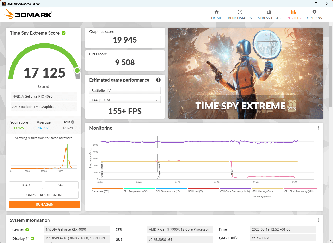

So es ist ein Upgrade auf einen 7900X geworden, damit dreht die Karte endlich mal auf.
Ist das nicht immer noch zu wenig ?
Mir reicht die Leistung, ob da jetzt noch paar Punkte mehr im 3DMark stehen ist mir egal. In 3.840x1.600 habe ich in Hogwarts Legacy in Hogsmead 145 FPS bei 68% GPU Auslastung. Was will man mehr?
wie läuft die Kiste so mit dem 7900x? Warum kein X3D? Nur aus Interesse...
Einmal 180€ weniger und zum anderen traue ich den 3D Teilen nicht so recht über den Weg. Wenn alles auf den 3D-Kernen läuft ist alles Super, wenn nicht hat man Geld verschenkt, da bleibe ich dann gleich bei meinen konstanten Werten. Aktuell überlege ich noch SMT auszuschalten, weil für mich reichen die 12 Kerne aus und wenn nicht habe ich noch den 24 Kerner Threadripper mit im Gehäuse. Da kann man Arbeit gut aufteilen. :d Aber mal testen wie sich das wirklich auswirkt, aktuell boostet der 7900X auf bis zu 6,2 GHz und das Out of the Box ohne irgendwelche besonderen Einstellungen. Nur die Abwärme finde ich etwas heftig, nur möchte ich den nicht köpfen und dann mit Flüssigmetall anfangen. Man merkt ich bin sehr zufrieden mit dem Teil. :)

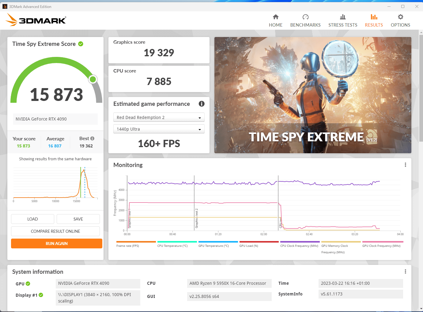

Hier zum Vergleich mal meine Werte mit einem 5950x.

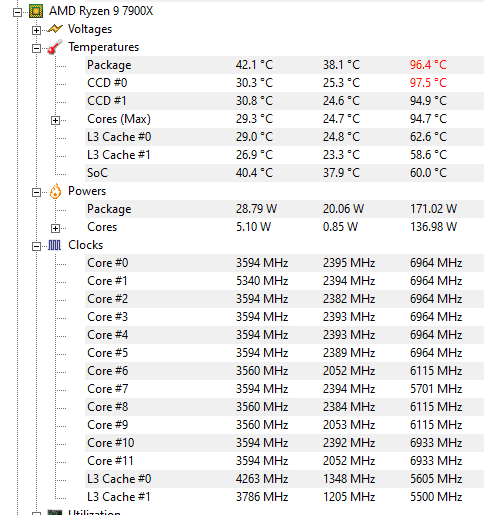

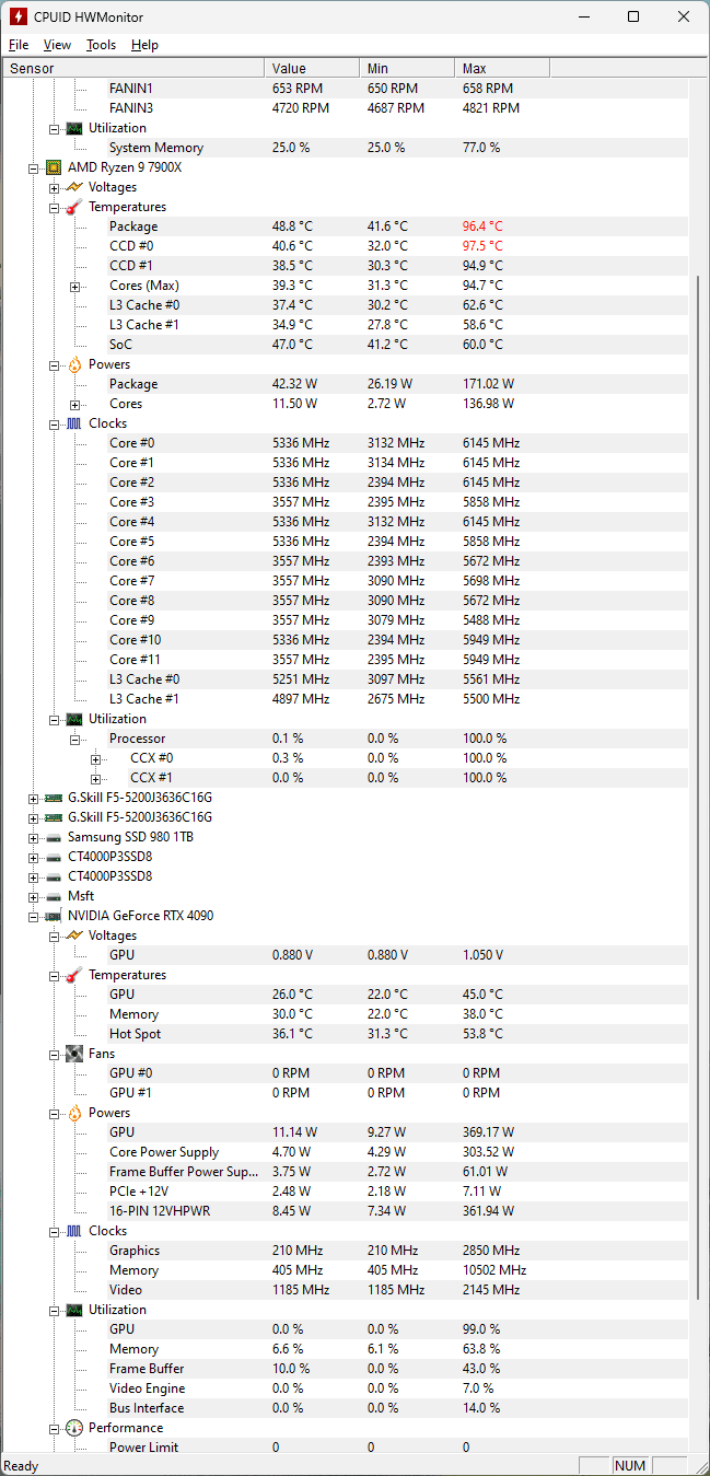

Danke, da werde ich mal danach sehen. Die CPU (oder HWMonitor) läuft auch komplett Frei langsam.
Das war nach dem Starten vom MS Flightsimulator 2020. Vermutlich dreht er da für eine Millisekunde völlig frei, stellt dann fest das er gleich brennt und dreht wieder runter. Eine lustige CPU! :d
