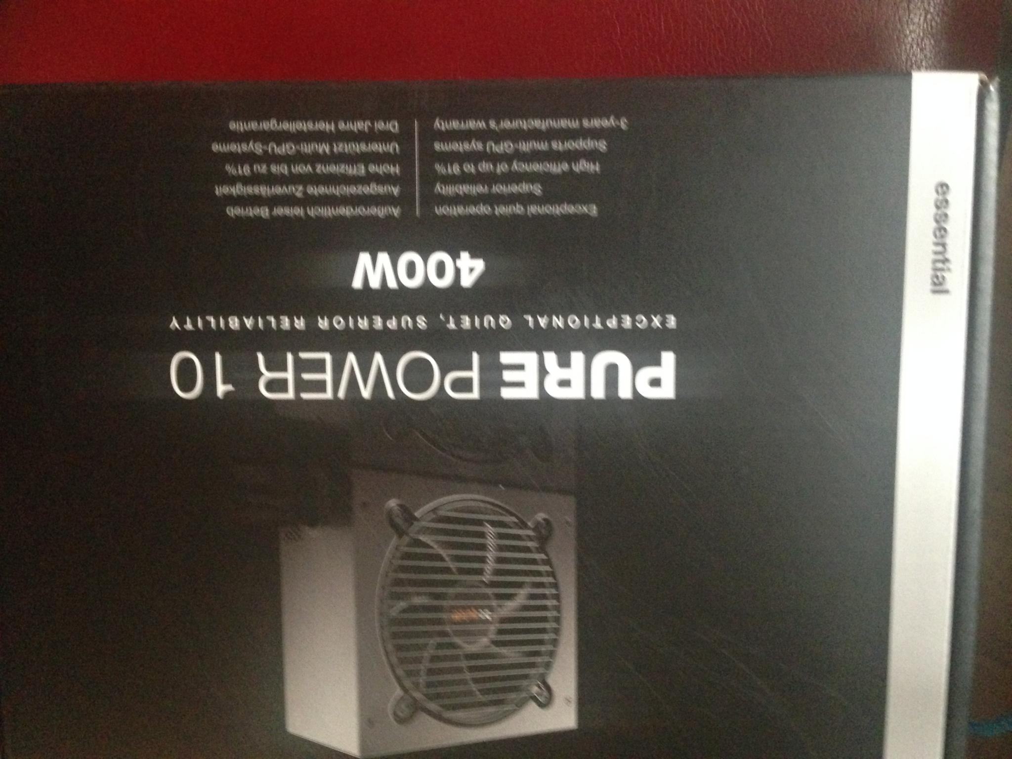

Ok hat sich alles geklärt hab günstig ein 400 Watt Netzteil von BeQuiet geschossen.
Joa, das ist in Ordnung und sollte ohne Probleme funktionieren...
Auf jeden Fall 'ne größere Steigerung.
