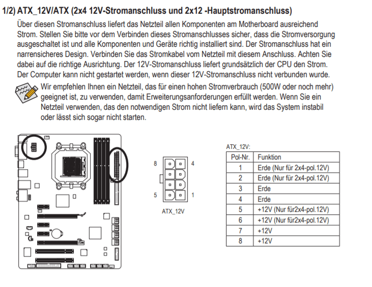

Hallo liebe Forengemeinde,
an meinem Mainboard ist ein 4x2 Pin 12V ATX-Anschluss. Mein Netzteil hat jedoch nur einen 1x 4-Pin ATX12V Stecker...
Was kann ich tun? Gibt es spezielle Adapter von 4-Pin auf 8-Pin? Oder reicht es, dass ich den 1x 4-Pin ATX12V Stecker an den Anschluss anstecke? Falls ja, wie genau...? Oben? Unten? Mittig? Danke für alle Hilfestellungen, Tipps und Ratschläge!
Netzteil ist ein SEASONIC 330W (SS-330GB) Active PFC F3 (S12II-330w)

Hi,
sollte laufen, wenn du den 4Pin im oberen Teil der Buchse einsteckst.
Aber um was für eine CPU geht es denn?
Nachtrag: GND bezeichnet die Masse mit dem Potential null. Demgemäß scheinen die rechten vier Pins des Anschlusses die Masse mit Nullotential zu sein, die linken vier Pins des Anschlusses haben 12V Spannung anliegen. Die unteren 4 Pins des Anschlusses sollen nur bei Verwendung eines 8-poligen Anschlusses belegt werden. Demzufolge gehört der 1x 4-Pin ATX12V Stecker des Netzteils nach oben, an die oberen 4 Pins (3, 4, 7, 8) des Anschlusses, korrekt?
EDIT: Korrekt!
Das ist ebenfalls meine Schlussfolgerung. Bitte um Korrektur, falls ich (bzw. wir) falsch liegen sollte(n). :d
Ging nur oben reinzustecken. Verpolungssicher. :bigok:
Läuft idR ohne Probleme, das Handbuch (Seite 19) gibt genaueren Aufschluss ...

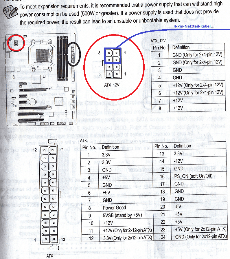

Mal 'ne blöde Frage: Mein NT (Seasonic) hat nur einen 4-Pin-Stecker und ist an die oberen 4 Pins des 8-PIN-Anschlusses des Mainboards angesteckt (siehe Bild!). Gibt es "Adapter" oder ähnliches zu kaufen, mit denen ich auch die unteren 4-Pins mit Strom versorgen kann, z.B. sowas, nur eben mit der richtigen PIN-Form/Belegung!?
Ich habe mit dem Board (GA-890GPA-UD3H (rev. 2.0)) ein paar "Probleme" und dachte mir, dass wenn ich auch die unteren vier unbelegten PINs mit Strom versorge, dass dies ggf. für mehr "Stabilität" sorgen könnte. Die Probleme sind der Art, dass der PC manchmal gar nicht bootet (Lüfter laufen), manchmal problemlos bootet, manchmal "komisch" bootet, z.B. dass erst 15 bis 20 Sekunden nach dem Betätigen des Startknopfs ein Video-Signal vom TFT empfangen wird, so dass ich den Startup (Logo-Screen, Post Screen) nicht mitbekomme und auch nicht mittels "Function keys" ins Bios gelangen kann. Variiert stark. Wenn er aber hochgefahren ist und ich in Windows bin, läuft er doch ziemlich stabil... :freak:
CPU ist ein AMD Phenom II X4 945, 4C/4T, 3.00GHz, boxed [95W/C3] (HDX945WFGMBOX)
onboard GRAKA wird genutzt (ATI Radeon HD 4290)
