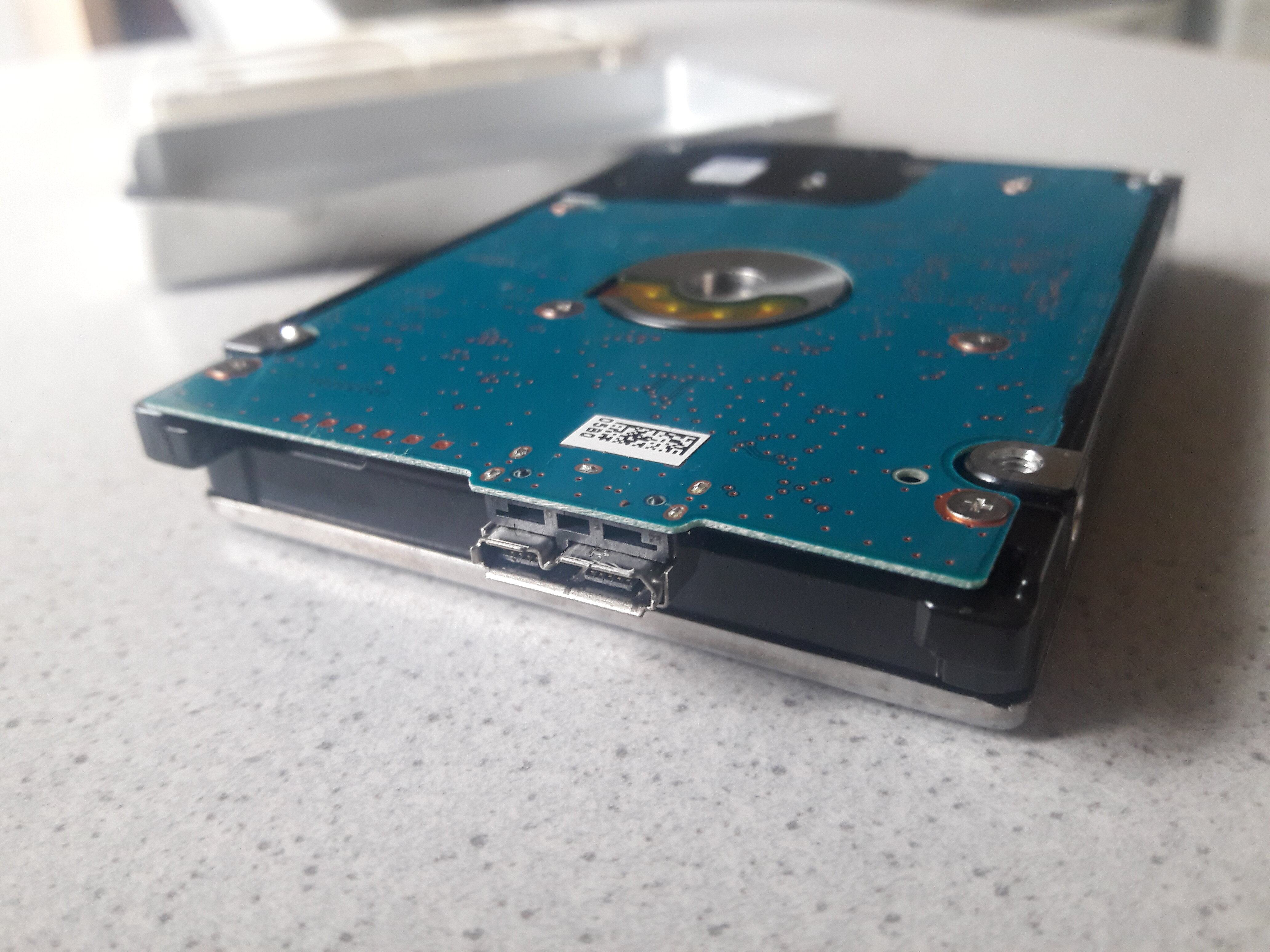

Ich habe eine USB-HDD mit 2TB für ein Datenarchiv.
Das Ding ist wenig verwendet worden. Aber leider ist nun aufgefallen, das die Buchse einen Wackelkontakt hat und manchmal eben die Verbindung trennt. So kann sie nicht mehr normal verwendet werden.

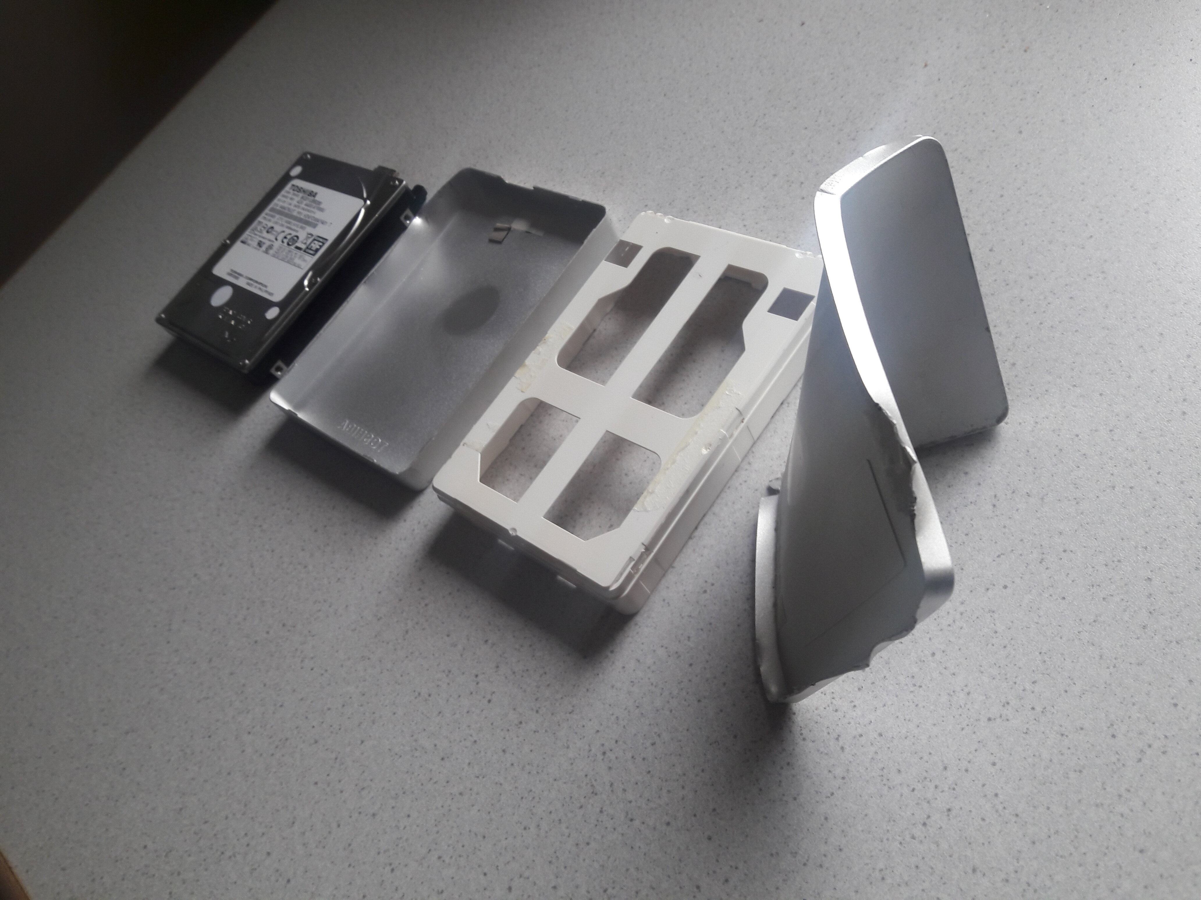

Da dachte ich, ich baue sie einfach aus dem USB-Gehäuse aus und ... aber dann das:
USB-Controllerplatine.
Und auch noch eine "hauchdünne" Platine. Und in Verbindung mit dem großen USB-Stecker mit großer Hebelwirkung kann das wohl zum Problem geworden sein. Das es inzwischen viele USB-C Anschlüsse gibt, hat womöglich nicht nur seinen Grund bei der Apple-Kompatibilität.
Als ich mir die Platte kaufte, dachte ich, das nur Western Digital USB-Platten das so haben. Nun weiß ich: Es ist nicht so.
Die Platte ist eine MQ01UBB200 Rev.: AZA AA00/AY000U aus 2014
Gibt es Platinen, die ich wechseln kann? Am Besten auf Sata...! Denn das Gehäuse habe ich beim Auseinanderbauen leider schrotten müssen:

Das Problem war offenbar nicht ein Wackelkontakt, sondern, das der Stecker nicht tief genug in die Buchse reichte. Denn ausgebaut und ohne Gehäuse angeschlossen gab es keinen Wackelkontakt. Das Gehäuse verhinderte also, das man den Stecker tief genug einstecken konnte.
Es kann sein, das ich nicht das original Toshiba-Anschlußkabel verwendete. Aber die Stecker sind doch genormt, sodass es da keine solchen Unterschiede geben sollte?
