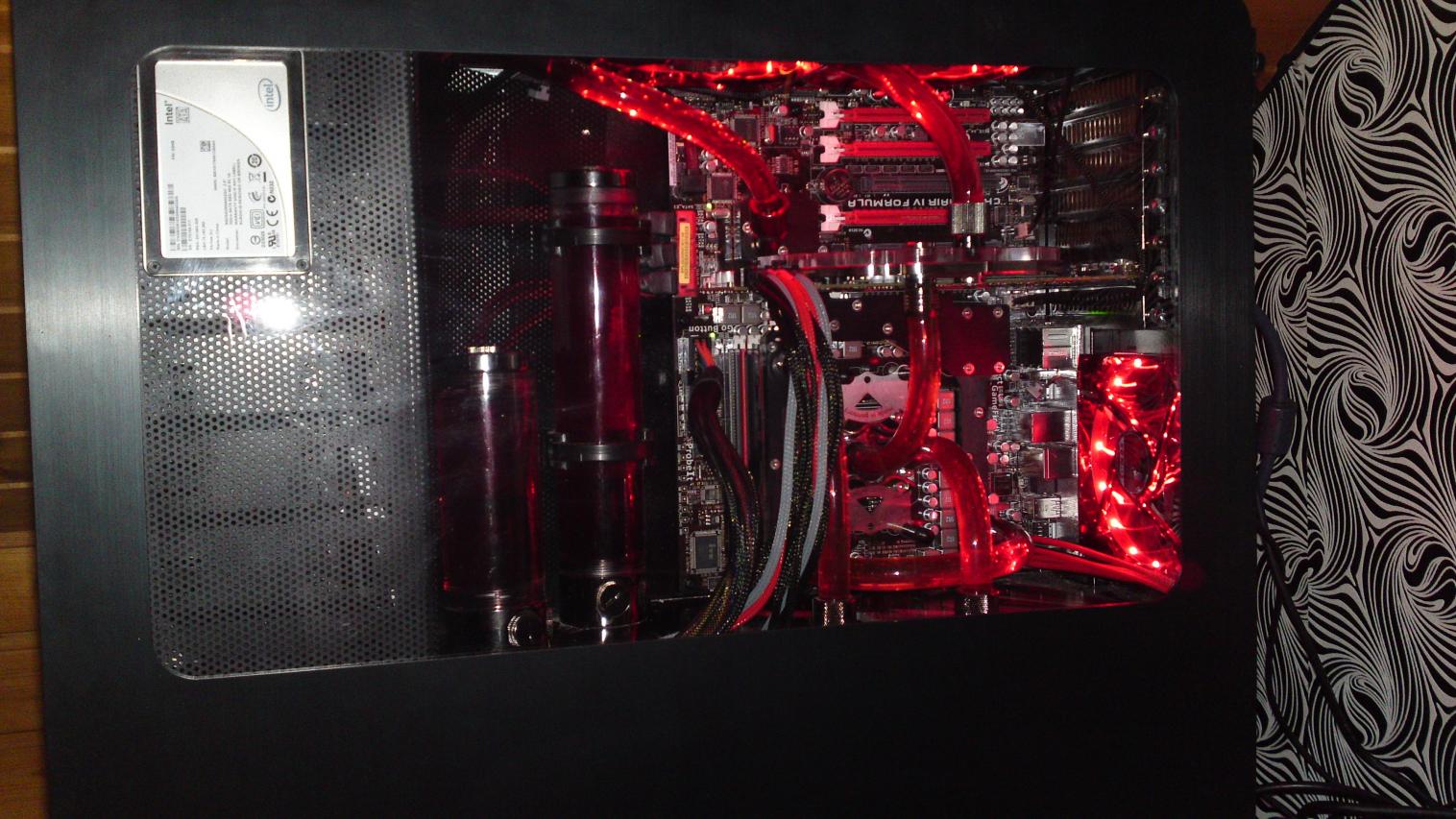

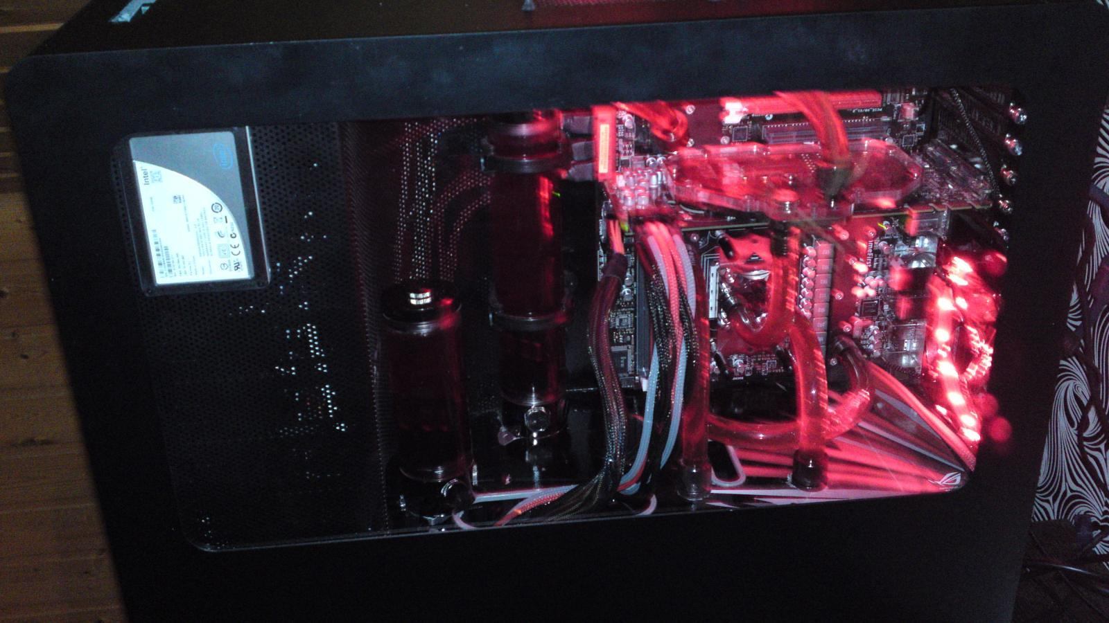

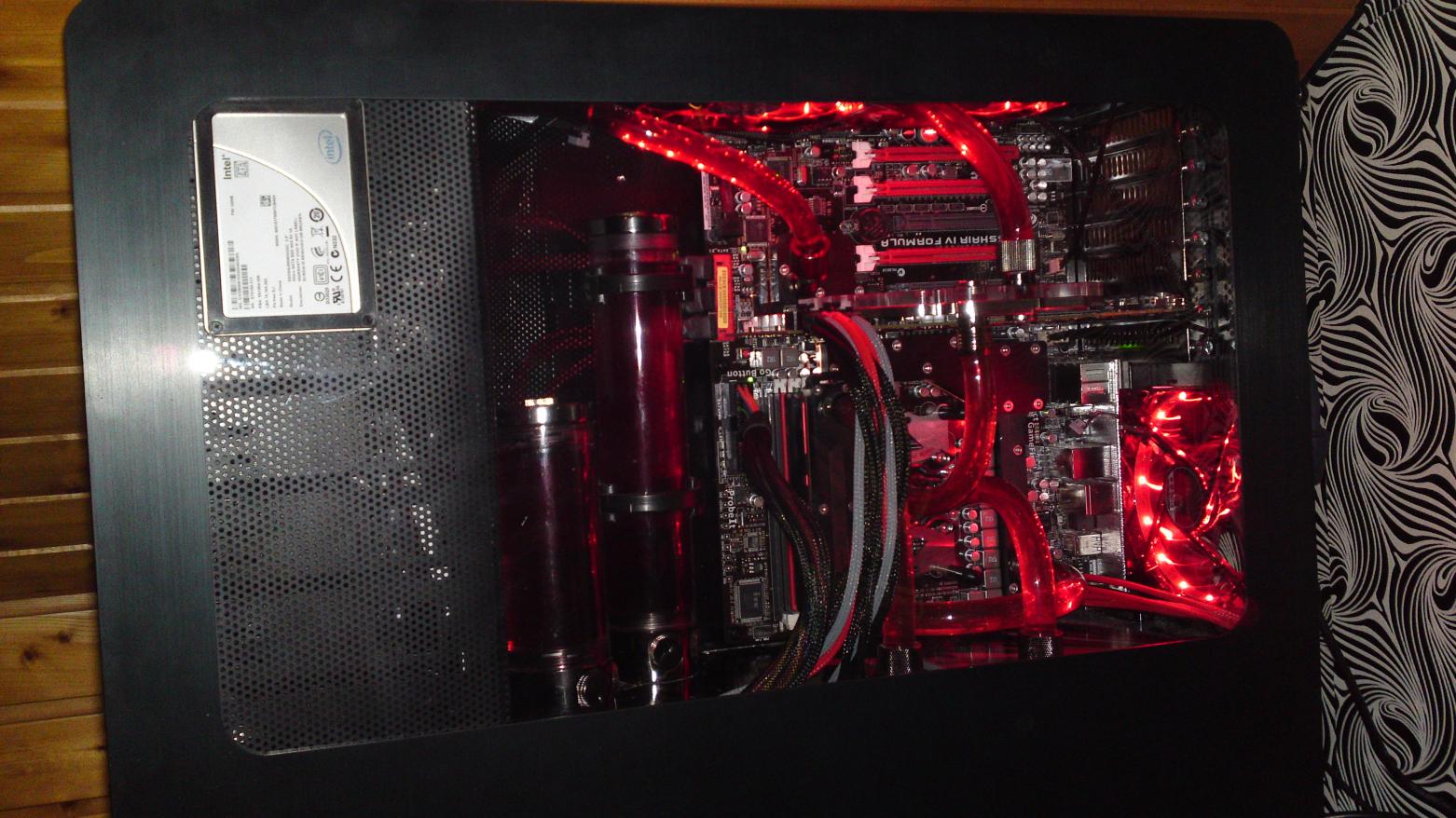

Sodele, ich hab mich für 2 Kreisläufe entschieden. Durchfluss wieder auf 140L gestiegen. Obwohls ganzschön eng wird im case! Aber den unteren Teil sieht man ja zum glück nicht!
