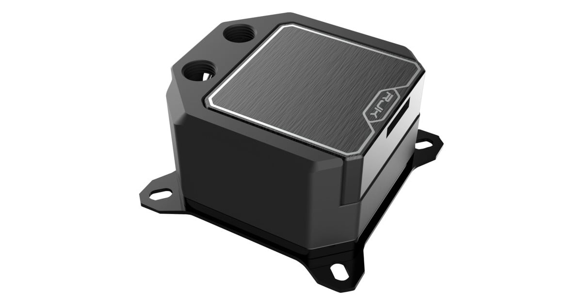

Bykski CPU-RAY-MK-M

Ich hab den Block ja extra genommen da er größer ist als die normale Blöcke von EK, Alphacool etc. die CPU wird von den Finnen komplett abgedeckt, bei normalen Kühlern liegt der CCD des Ryzen oft gar nicht unter den Finnen sondern in dem Wasserkanal welcher die Finnen umläuft.
Der kann natürlich trotzdem kacke sein, Größe ist ja nicht alles aber einen zweiten Block zum gegen testen hab ich leider nicht hier.

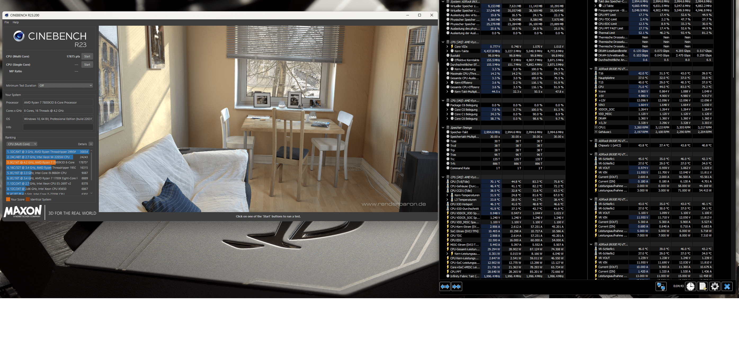

Sooo also.... hab jetzt ein wenig getestet und das Ergebnis ist recht ernüchternd, ich bleib jetzt erst mal bei den Thermalright PA mini, die 280er Wakü ist zwar in CB etwas performanter aber das eine Grad ist zu vernachlässigen.
Es wäre etwas anderes würde es mir noch nach der Optik gehen aber die Zeiten sind vorbei (vorerst), im dem jetzigen Gehäuse sieht man halt nichts davon, was natürlich nicht heißen soll das ich irgendwann wieder nen rappel bekomme und mir wieder ne Wakü baue.

Naja, sind wir mal ehrlich: Es ist halt nur ein 280er Slim-Radiator. Da kommt eben nur mal die Kühlfläche eines Doppelturmkühlers bei rum. Das eine °C wird wohl auch lediglich von der besseren Wärmeverteilung durch das durch die Rohre fließende Wasser kommen. Ein größeres Gehäuse mit größeren und mehreren Radiatoren oder ein zusätzlicher externer wie der Mo-Ra können die Temperatur signifikant verbessern. Manche schrauben sich diese Boliden an den Schreibtisch oder tackern ihn an die Wand.

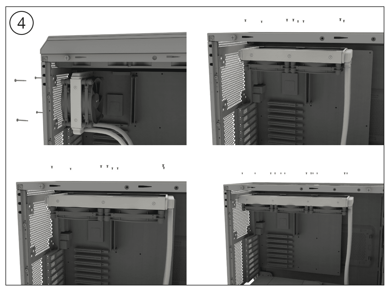

Auch richtig geil, dass Bequiet in ihrer Anleitung kein einzigen Montagefall zweigen wo der Lüfter zwischen Gehäuse und Radiator sitzt.

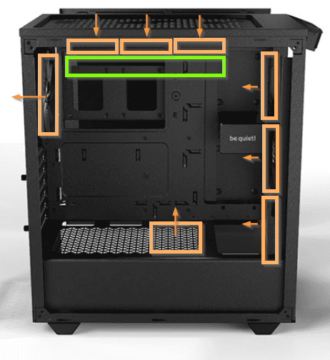

Hab das Bequiet Pure Base 600 und die Lüfter waren zuvor so eingebaut:
Dachte auch, dass durch 3x140er Intake auf der Vorderseite genug Frischluft rein kommen müsste.

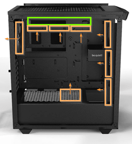

Dennoch haben sich die Temps um 10-20° verbessert nachdem ich es so umgebaut habe:
*Orange sind die Lüfter und Grün der Radiator
