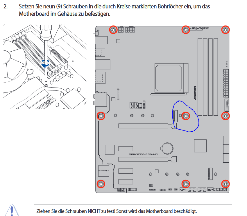

Alles klar dann mach ich das, beim Einbau vom Mainboard im Gehäuse habe ich festgestellt, dass die eine Schraube in der Mitte keine Gewinde, dafür aber einen Pin hat. Muss an der der Stelle auch verschraubt werden oder kann ich den Orientierungspin so belassen ?
Hmm? Normal haben alle Schrauben ein Gewinde und am Board selber sind nie Schrauben fürs Gehäuse vormontiert. Mach mal ein Foto! ;)
Handbuch Seite 42 ^ von den 9 "Buchsen" im Gehäuse ist die in der Mitte als Führungsdom ausgeführt. Da kann ich dann nicht verschrauben :/
Da steht ein Dom hoch :d
Hmm, war bei meinem Gaming E nicht so. Komisch. Ich passe. :)
Den Dom wirkt quasi als Positionierhilfe, find das Handbuch aber einfach nur ungenau an der Stelle
Und weder im Gehäuse noch im Mainboard finde ich eine weiter Buchse, welche wie die anderen 8 aussieht :d
Sonst würd ich die einfach eben tauschen :d
Egal, ich zieh das jetzt so an :fresse2:

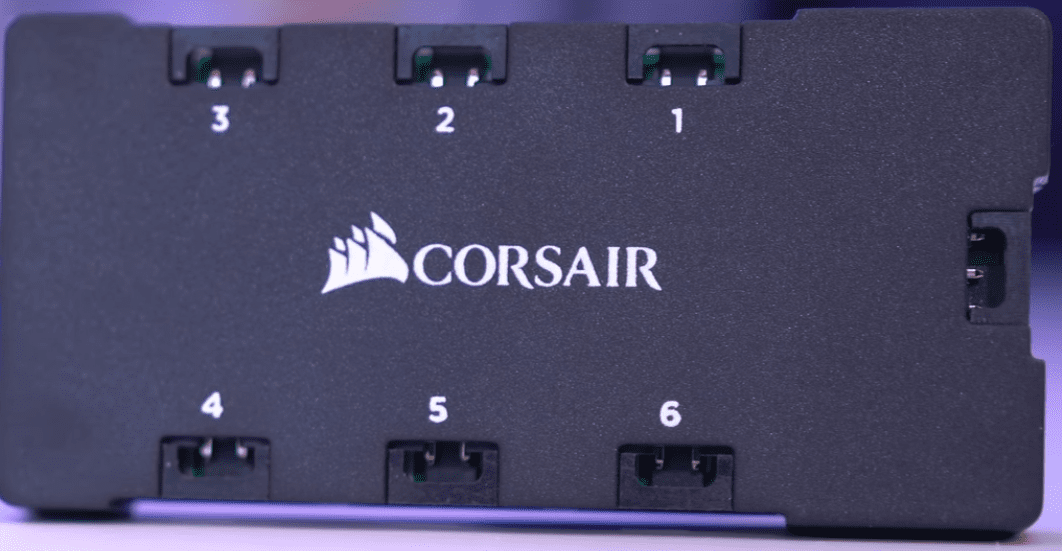

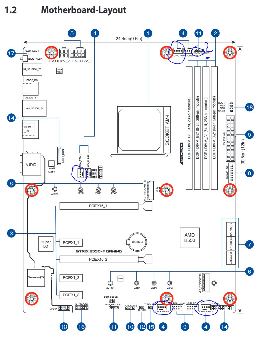

Kurze Frage in die Runde, bin bei diesem Thema aufgrund div. Reviews die ich mir angesehen habe etwas verunsichert.
Ich habe nun 3 ML120 (für CPU) und 3 SP120 RGB in meinem Setup (im restlichen Gehäuse, Corsair). Von der Idee her würde ich die Ml120 über die AiO kombinieren und am CPU Fan header aufs Motherboard anschließen. Die SP120 kommmen auf Chassi Fan 1+2+3. Hat jemand Erfahrung damit, ob ich dann alle 6 Fans werde ansteuern können ? Komme erst am Freitag dazu es auszuprobieren (PSU fehlt noch)
Die RGB Beleuchtung ist für mich absolut sekundär, müsste ich dann aber über die mitgelieferte Schnittstelle von Corsair beim 570x anschließen (die RGB Anschlüsse). Und dann entsprechend Manuel steuern. Wenn ich das richtig verstanden habe müsste ich mir ansonten eine Corsair Schnittstelle für ca. 50 euro kaufen und das ist es mir nicht wert. (Lightning Control Pro / Commander Pro).
Dieses Teil habe ich schon eingebaut:
Falls ihr hiermit Erfahrungen habt würde ich mich über eine kurze Rückmeldung freuen. Danke !

Niemand eine Idee ? Ansonsten Trial and Error :P
Also der RGB anschluss hat 4 pins und der Power Anschluss 3 Pins. 3 Pins sollten eigentlich immer über das Mainboard regulierbar sein oder ? Werde ich dann so erstmal probieren.
